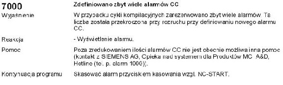

Mam problem z tokarką CNC sterowaną SINUMERIK 810T
Po załączeniu zasilania wyświetla się komunikat 7000 ACHSVORSCHUBHALT.
Nie można wyzerować, nie dziala na ręcznym
Niestety posiadam księgę błędów do kodów 6000.
POMOCY

Post napisał: promech » 16 mar 2007, 10:39
coś znalazłem

Cos mi sie wydaje, ze ten alarm 700 kolego Promech nie pasuje do problemu jaki ma Jedrek. Jedrka alarm mozna przetlumaczyc jako: "Stop posuwow osiowych". Jak dla mnie nalezy uprawnic posuwy, tzn. na pulpicie powinien byc przycisk typu "Vorschub Start" lub "Feed start". Jestes Pewien Jedrek, ze o tym nie zapomniales? Ewentalnie stop posuwow moze byc spowodowany jakims wylacznikiem krancowym. Ja bym sprawdzil czy suport nie stoi na ktoryms z nich.
