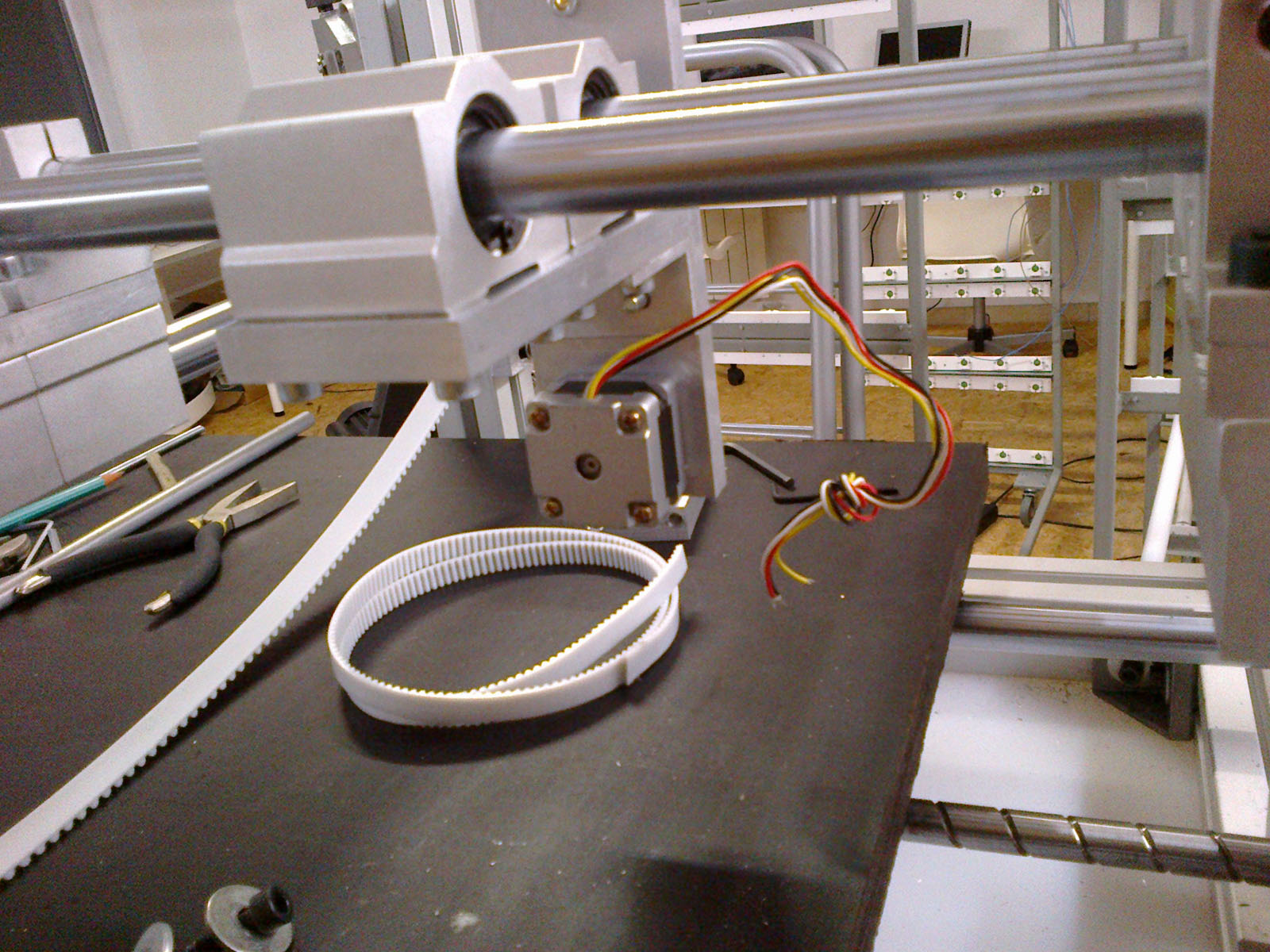

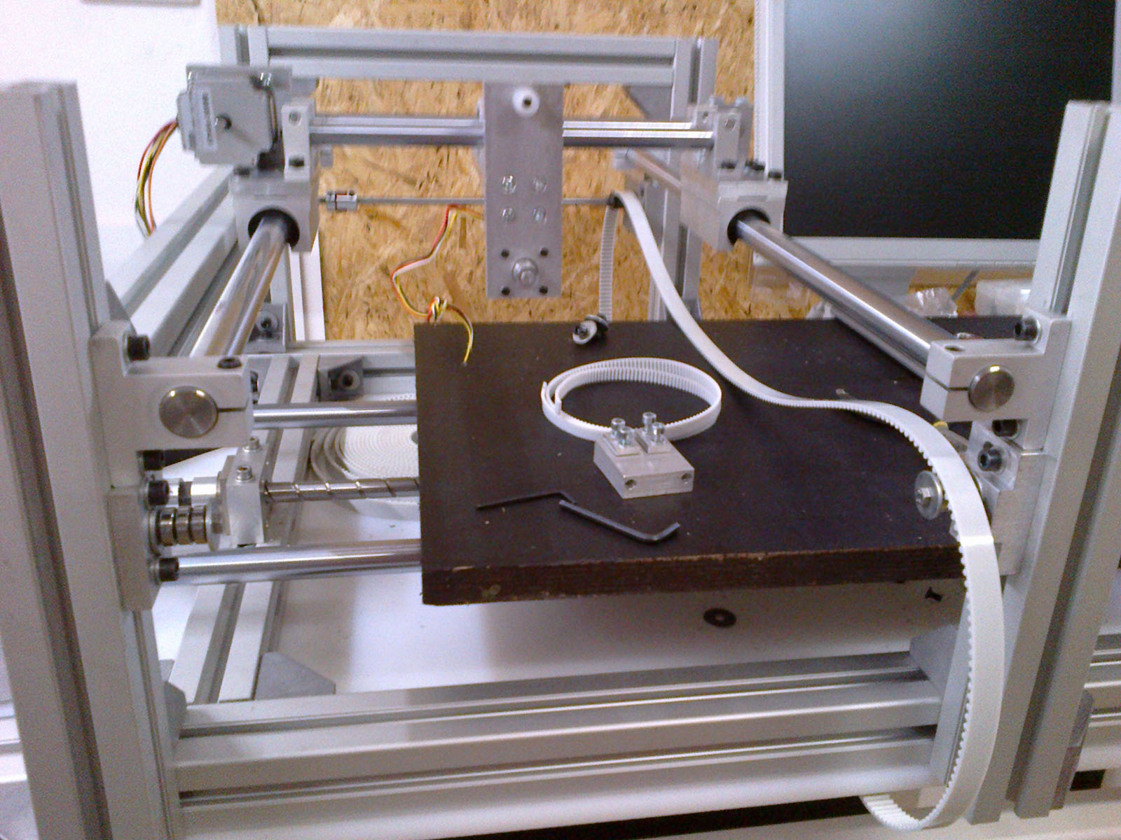

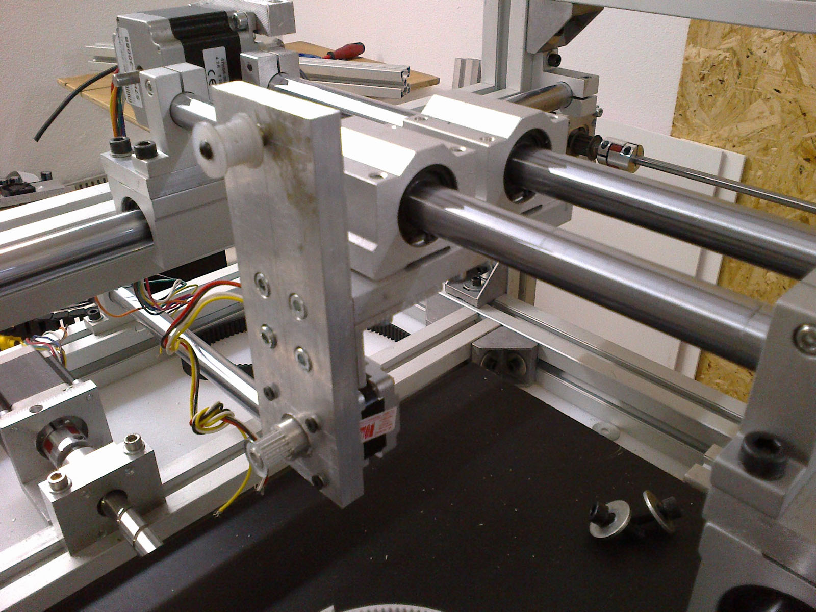

Silniki jeszcze nie ruszyły Coś mi dziś nie szła robota. Zmiany niewielkie. Pojawił się silnik na osi Z i przeniosłem napęd na drugą stronę. Za to wpadłem na prosty sposób zwiększenia funkcjonalności osi Z (wpadłem, to za dużo powiedziane - chyba już to gdzieś nie raz widziałem, ale nie zwróciło to wcześniej mojej uwagi, bo na Z-kę patrzyłem tradycyjnie jak w frezarce). Dzięki temu jeden silnik napędzi mi dwie głowice. Tym sposobem, bez zmiany sterowania zyskam dwie głowice obrotowe + dyspenser do pasty, a całość będzie mniejsza i prostsza mechanicznie.
Może ktoś wie gdzie kupić tanie, wymienne ssawki? Miałem sam robić, ale chętnie bym kupił gotowe.
Przepraszam za kiepską jakość zdjęć, robię je telefonem bez autofocus-a.

oś X i Y rozumiem...
ale nie kumam jak ma działać głowica i cała oś Z - jeśli to nie tajemnica... może jakiś rysunek, zdjęcie?
- Posty w temacie: 20
- Posty: 2103
- Rejestracja: 07 lip 2006, 00:31
- Lokalizacja: mazowieckie
Właśnie nad nią pracuję. Wrzucę zdjęcie jak będzie gotowa. Generalnie chodzi o to, że dwie głowice będą na jednym pasku po przeciwnych stronach. Jak jedna idzie do góry, druga pójdzie do dołu i na odwrót. W danym momencie zawsze pracuje jedna głowica więc nie trzeba ich niezależnie napędzać (tak jak to miałem w planach).
