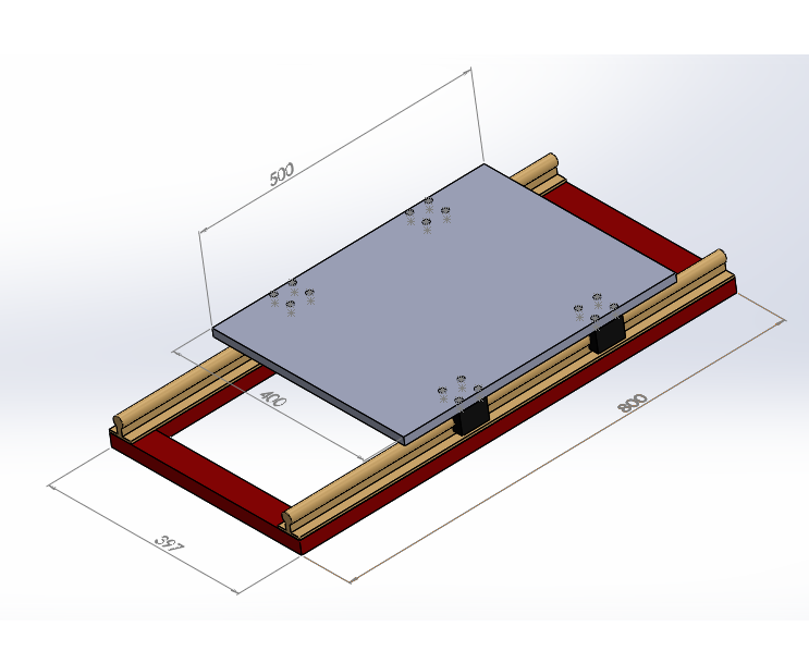

Założenie projektu to frezowanie w drewnie, sklejsce, pleksi, aluminium (marzy mi się wykonanie silnika Stirlinga).
Obszar pracy a zarazem stołu ok 500x400 oś Z jeszcze nie zdefiniowana, ale cos w okolicach 120-150.
Pierwsze szkice z Solid worksa (dopiero zaczynam zabawez tym programem)
![Obrazek](https://www.cnc.info.pl/pics/cnc%201_36421_17902.png)
Konstrukcja z nieruchomą bramą.
Podstawa wykonana z profili stalowych ( jeszcze nie ustalone jakich)
Prowadnice liniowe osi X podparte fi 20 800mm i łożyska liniowe fi 20
Do napędu osi X i Y Śruby trapezowe fi 16 lub 18mm skok 4
Oś Y 500mm zawieszona na bramie z 2 walkow fi 20mm po którym jezdzic będą podwójne łożyska liniowe zamkniete
Silniki krokowe na osi X i Y 2-3 Nm
Mój budżet? Nie ograniczam sie co do kwoty. Ile trzeba będzie wydać to wydam. Maszynka ma byc przedewszystkim przydatna.
Na tę chwile za wiele nie przedstawiłem, ale wszelkie sugestie co do projektu będą bardzo cenne.
