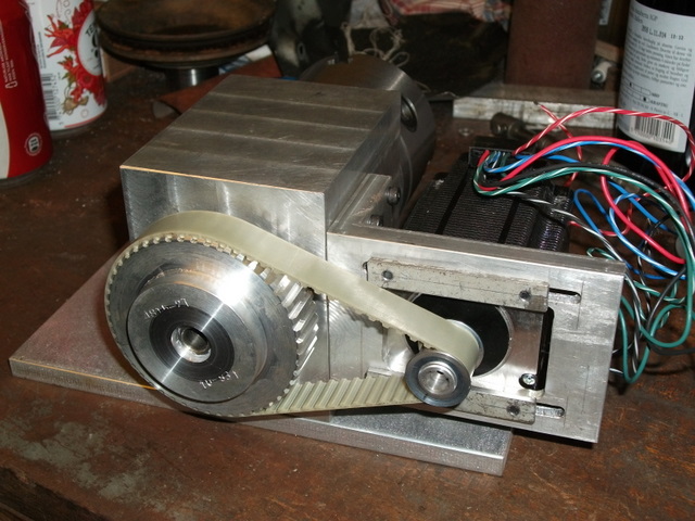

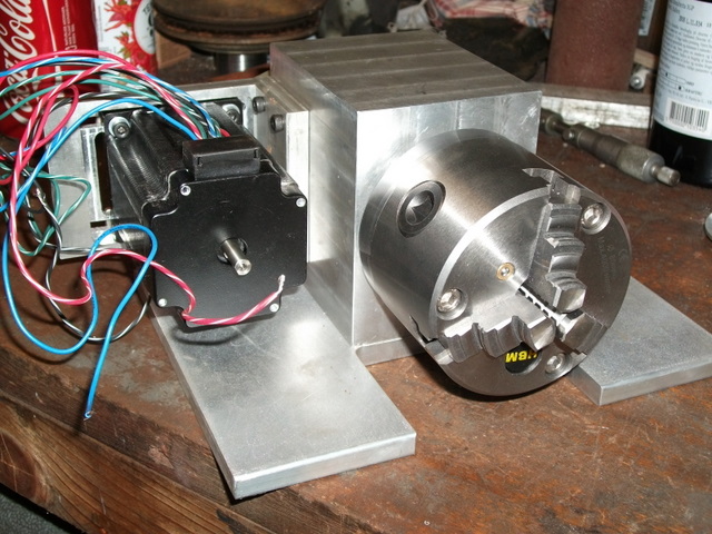

Chcialbym zrobic prostą 4 oś. (taka mala tokarka pod wrzecionem).
Z uchwytu tokarskiego fi 80mm, jakiejs rury, 2 tylnie lozyska od samochodu, pasek zebaty i silnik krokowy 3Nm.
Jaką przekladnie sie robi na takim czyms?

kak
Posty: 1224
Lokalizacja: Dania
Post napisał: kak » 14 lip 2011, 00:50
Napisalem "mala tokarka", zeby wiadomo bylo o która os mi chodzi.
To ma sluzyc do grawerowania/ frezowania na okraglej powierzchni.
Glównie w drewnie i innych miekkich materialach.
Dzieki, popatrze u Isel`a.
Ale mam cichą nadzieje ze i "przetoczyc" tez sie jakis drewniany walek da na tym:-)
[ Dodano: 2011-09-27, 20:54 ]
Mam dwa kola zebate. Jedno 12 zebów, drugie 48.
Jak mierze srednice, to chyba to wieksze powinno byc równo 4 razy wieksze od malego?
A nie jest. Jest okolo 1 mm wieksze. Co prawda luz byl pomiedzy tym duzym kolem a paskiem i zeby nie dochodzily do dna to znajomy przetoczyl.
A pytanie jest: od czego zalezy przekladnia, od ilosci zebów czy srednicy kół?
Tak to wyglada. Nie mieszalem sie w to, znajomy tworzył.
