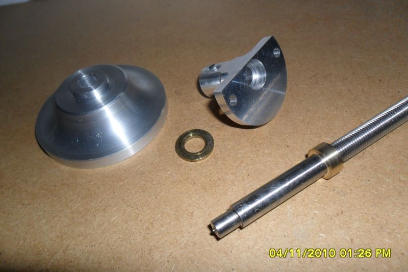

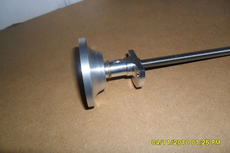

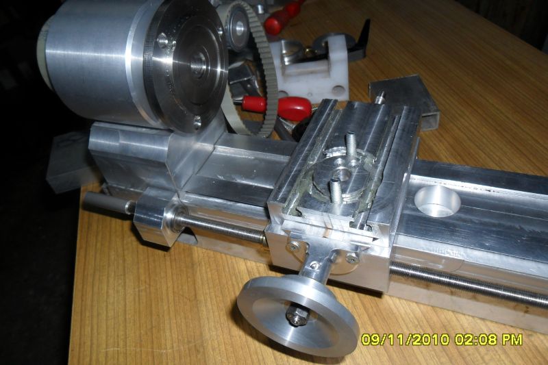

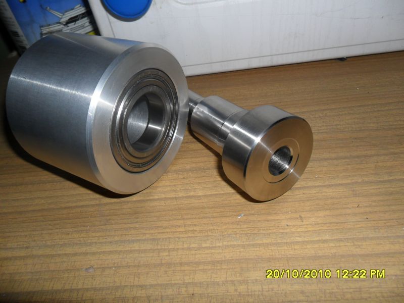

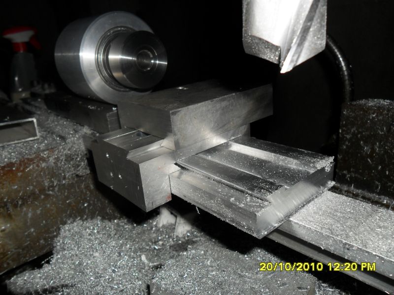

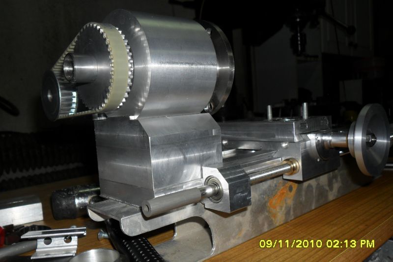

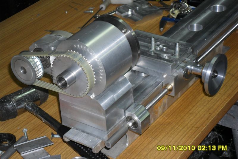

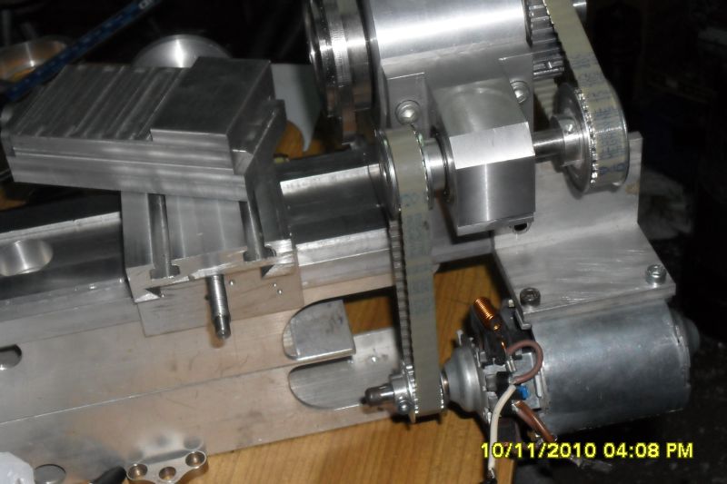

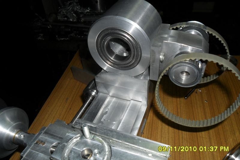

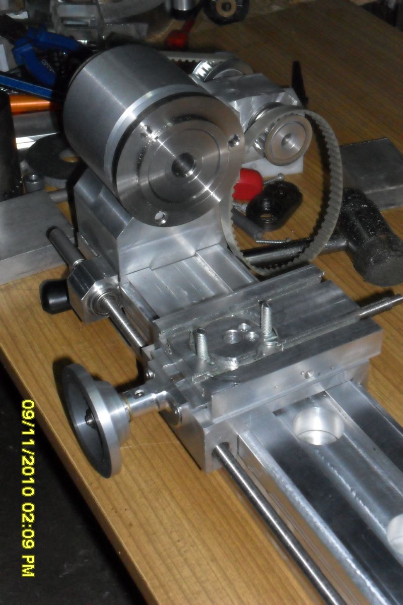

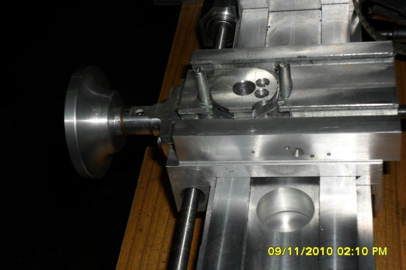

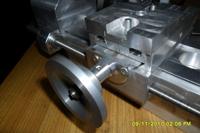

maszynka w trakcie budowy

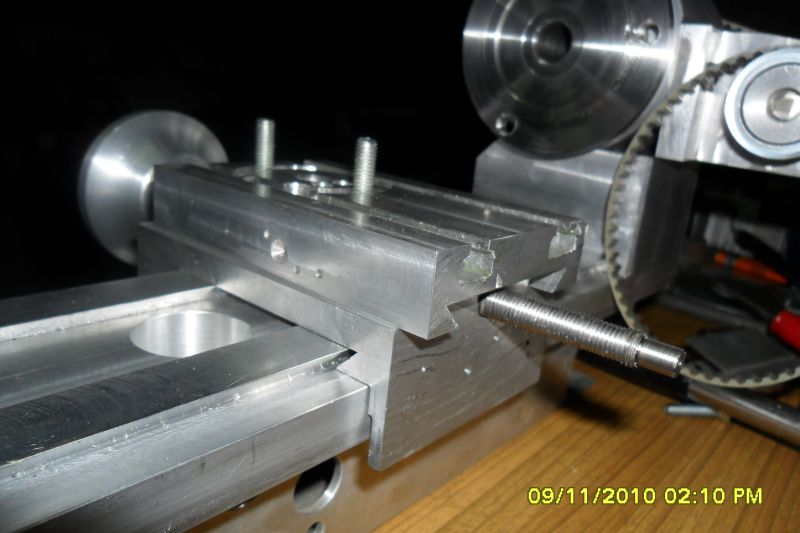

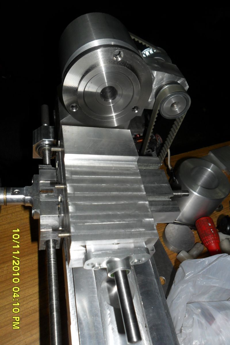

całość wykonana od podstaw, większość z alu PA6, wrzeciennik z nierdzewki pod uchwyt fi 80, śruby pociągowe z nierdzewki M8x1 LEWE, w założeniach tokarka z obsługą manualną lub sterowanie cnc, posuw wzdłużny przy manualu płynny z silnika z przekładnią 43:1, napęd z przełożeniem 2,2:1- sprawdzony , działa idealnie z płynną regulacją obrotów, max. długość toczenia ok. 350 mm...wkrótce więcej szczegółów i fotek...Obrazek Obrazek Obrazek

Loze tez jest z aluminium ? Nie boisz się ze się to zatrze ?
Maszynka bardzo ładnie wygląda ,widać przemyślana konstrukcja .

łoże z alu, ale suport pracuje na ślizgach z brązu które są też klinami do regulacji i kasowania luzu.

Troszkę się boję o to łoże z jaskółczym ogonem zamiast pryzm na których spoczywa suport. Jak będzie z dokładnością i powtarzalnością nastaw, czy nie będzie "pływać".
Zawsze na "jaskółkach" musi być odrobina luzu aby całość chodziła (pomimo zastosowania klinów do kasowania), co przy toczeniu wzdłużnym może powodować drgania.
Domyślam się, że zastosowałeś takie rozwiązanie ze względu na niewielką masę suportu (aluminium), które i na pryzmach mogły by "podskakiwać".
Mam nadzieje, że moje obawy okażą się bezzasadne, czego Ci życzę i gratuluję porządnej inżynierskiej roboty.

słusznie zauważyłeś że miałem na uwadze mase suportu, już wcześniej przerabiałem takie rozwiązanie, i spisywało sie bez problemów, wachania wymiarów 0,02 mm, wiec to i tak super wynik.cieszę się, że spodobała się moja praca !!
