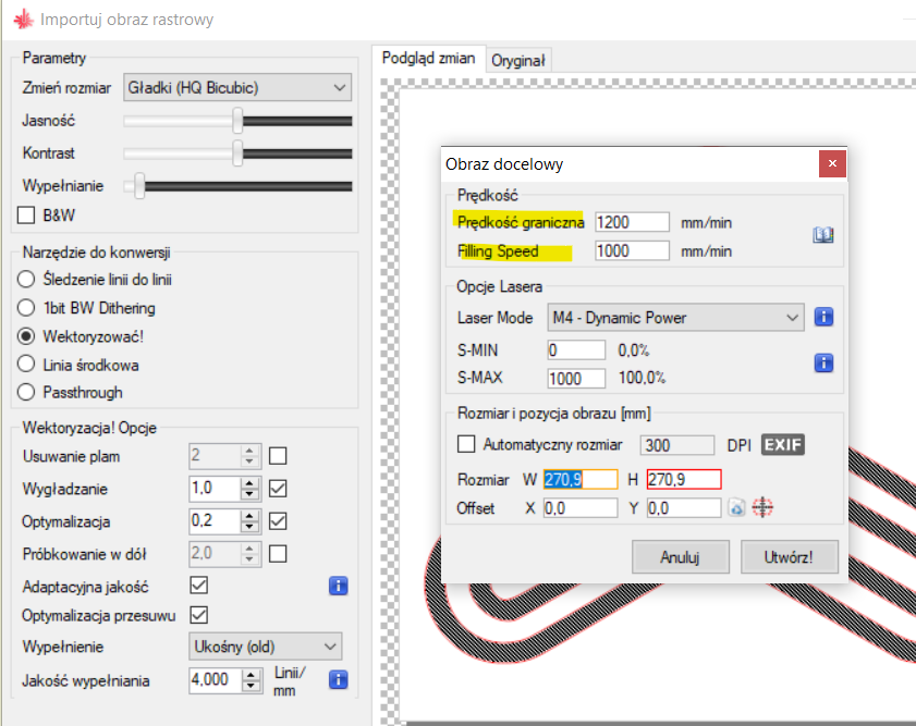

Hej,
Chciałbym podpytać jak to jest z prędkością wypalania na maszynce cnc3018. Używam lasergbrl v4.3.0 ustawiam prędkość graniczną (tak się tam nazywa) na np. 1000mm/min i zmienia się... ale dla G0. Jak i czy da się sterować dla G1, czyli do samego wypalania?
pozdrawiam
Bertek

LaserGRBL sam generuje kod używając prędkości podanych w programie. Zależnie od wybranego rodzaju, są tam takie możliwości:
Engraving Speed, Filling speed - prędkość wierszowania
Prędkość graniczna - prędkość grawerowania lub cięcia po linii
Nie myliś z prędkością maksymalną maszyny, którą ustawia się w parametrach GRBL, a nie w kodzie programu. Jest to jednocześnie prędkość G0. Żaden wpis w kodzie nie może jej przekroczyć.

autor: TOP67
A co wpisałeś w Filling speed?
W kodzie masz dwa razy użyte F.
Wpisz w obie wartości różne, to łatwo wyszukasz.

autor: TOP67
U mnie są dwie

autor: TOP67
OK. Jak dam bez wypełnienia, to jest tylko prędkość graniczna. Ale jest to kiepskie tłumaczenie angielskiego Border speed, czyli prędkość grawerowania obrysu. Nie ma to nic wspólnego z maksymalną prędkością, która jest wpisana na stałe w GRBL.
Pamiętaj jednak, że na małych odcinkach silniki nie zdążą się rozpędzić i realna prędkość jest dużo mniejsza. Zwłaszcza na zakrętach. Dlatego należy używać M4, które dostosowuje moc lasera do chwilowej prędkości.
Na tej maszynie rozpędzenie do 1000 mm/min zabiera kilka cm. Zależy to od ustawienia $120-122.
Re: cnc 3018 laser
: 04 maja 2021, 12:32
autor: cncbertek
Wow. Myślę, że właśnie w tym niuans. Wieczorem zejdę do podziemi na moje 2 metry kwadratowe azylu i będę działał. Dzięki za info.
