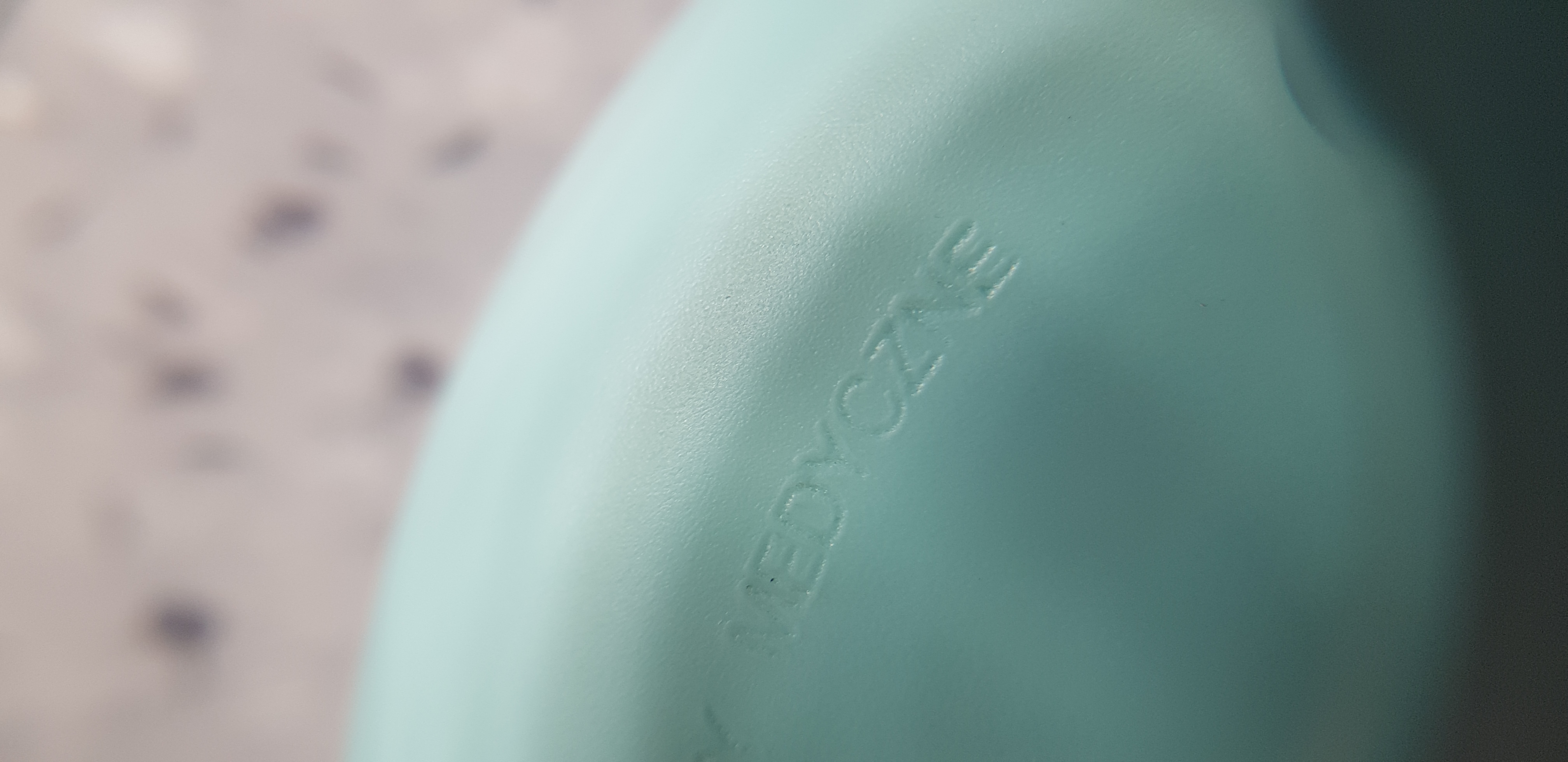

Witam, zainstalowałem do mojego Endera 3 chiński laser 2.5W. Do tego arduino uno i cnc shield. Wypalałem w różnych materiałach od drewna po papier balse itp. Potrzebowałem nanieść napisy na element który jest pokryty gumą i tu się zaczęły problemy. Chodzi o to, że krawędzie napisów są nadtopione. Jeśli zmniejszę moc lasera to wtedy napisy są mało widoczne. Próbowałem różnych ustawień ale aby gorzej jest. Używam LaserGRBL i funkcji M4 czyli sterowanie laserem przez PWM. Ma ktoś doświadczenia z wypalaniem w gumie takim laserem? Będę wdzieczny za pomoc. Pozdrawiam Obrazek

No i będzie się topić. W końcu mocno to podgrzewasz laserem. Spróbuj mniejszą mocą ale wielokrotnie.

Wielokrotnie.
Zwiększyć prędkość.

Przecież to nie guma ale jakiś TPE, to musi się topić przy tej małej mocy . Widać ,że topisz i gotujesz to tworzywo zamiast je od razu odparować/rozłożyć.

Czyli lepiej zmniejszyć prędkość i powtórzyć przejazd kilka razy? Czy ustawić moc na max i zmienić prędkość?

Chodzi o to żebyś nie grzał za długo elementu. Czyli (zwiększ prędkość albo zmniejsz moc) i zwiększ liczbę przejazdów.
Musisz zrobić trochę eksperymentów aby dojść do pożądanych efektów. A może być tak, że nie dojdziesz.

Wczoraj 4h nad tym spędziłem i w sumie próbowałem wszystkich opcji oprócz wielokrotnych przejazdów z mniejszą moca...spróbuje, dzięki 😁. A awatar sam się ustawil po zalogowaniu przed Google

Czasami pomaga a czasami nie. To zależy od materiału.
Można spróbować skanowania, czy jak to się tam zwie. Kiedyś widziałem to: https://youtu.be/zyB-01p7AtI?t=66
W sumie to do tego samego się sprowadza.
