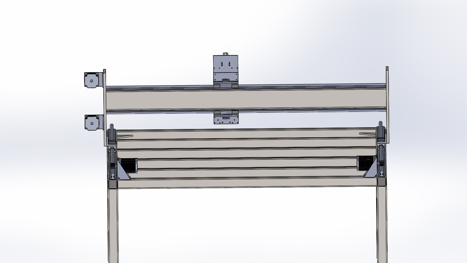

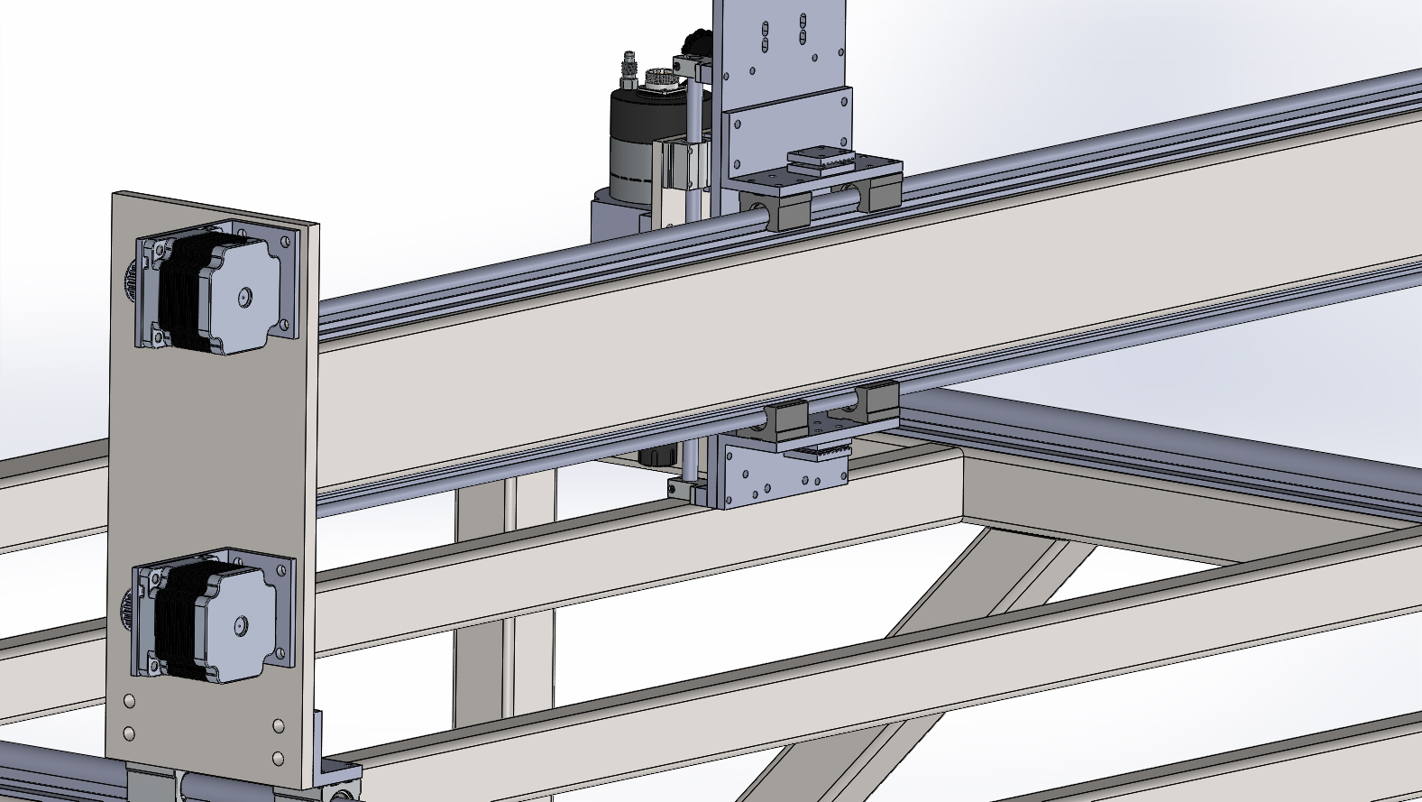

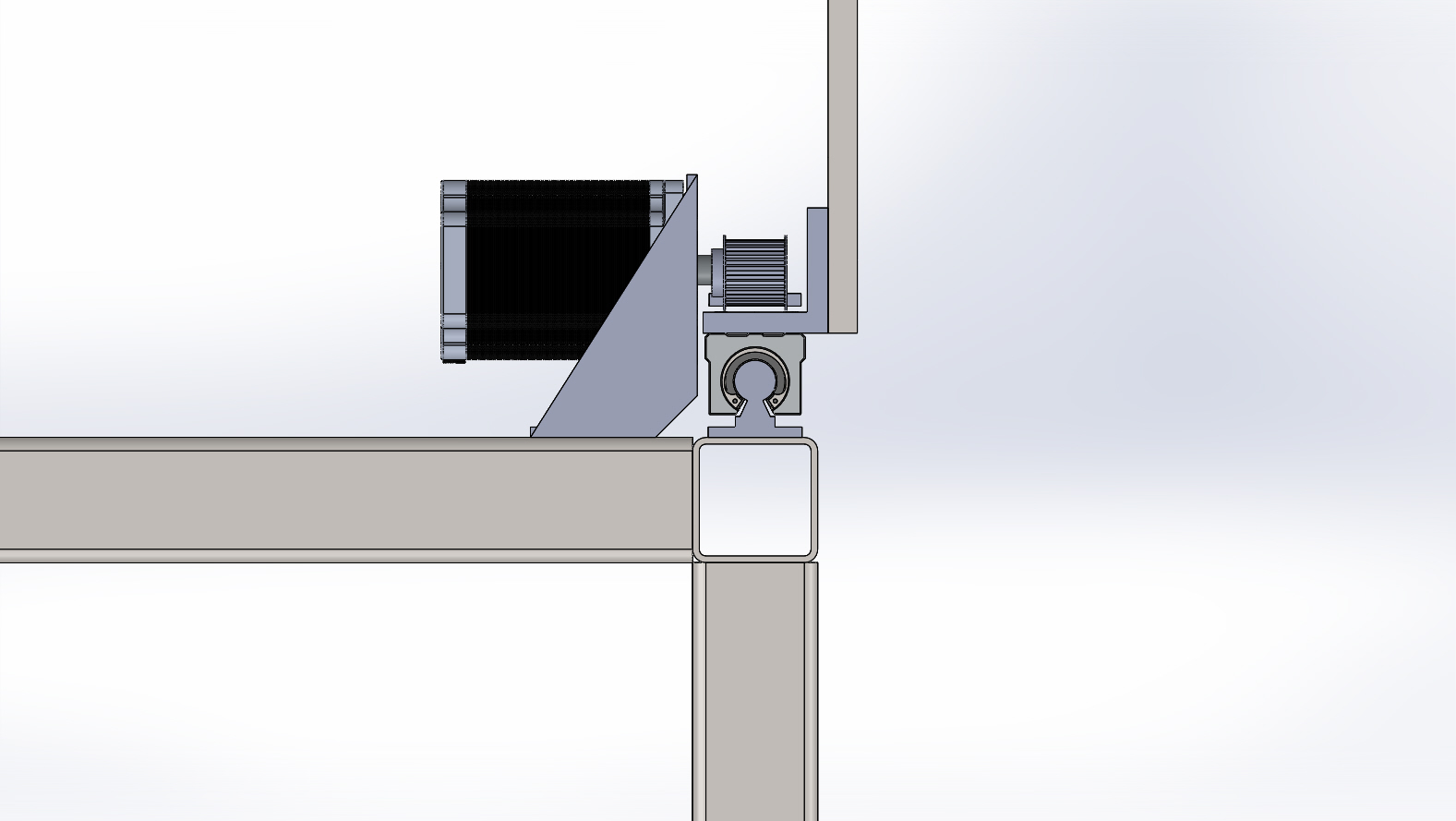

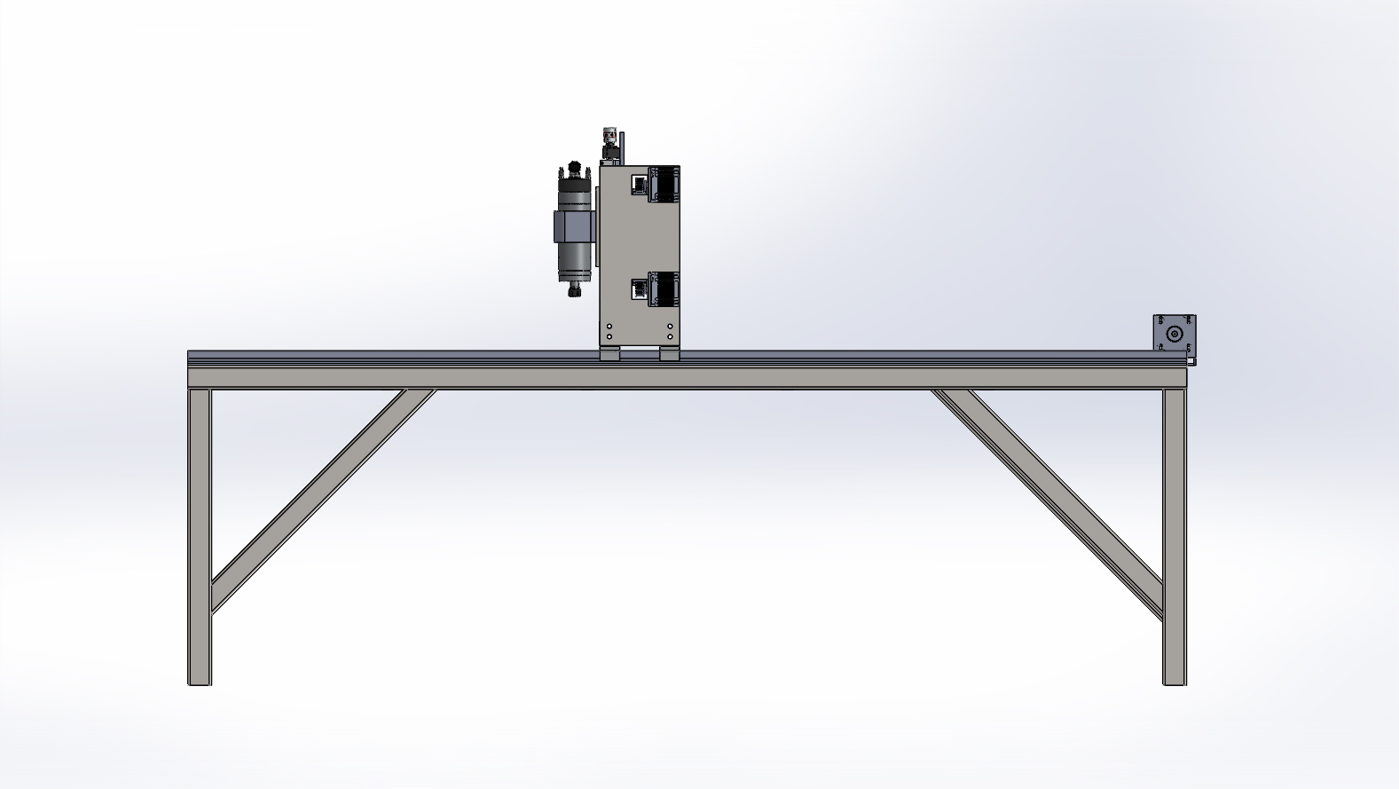

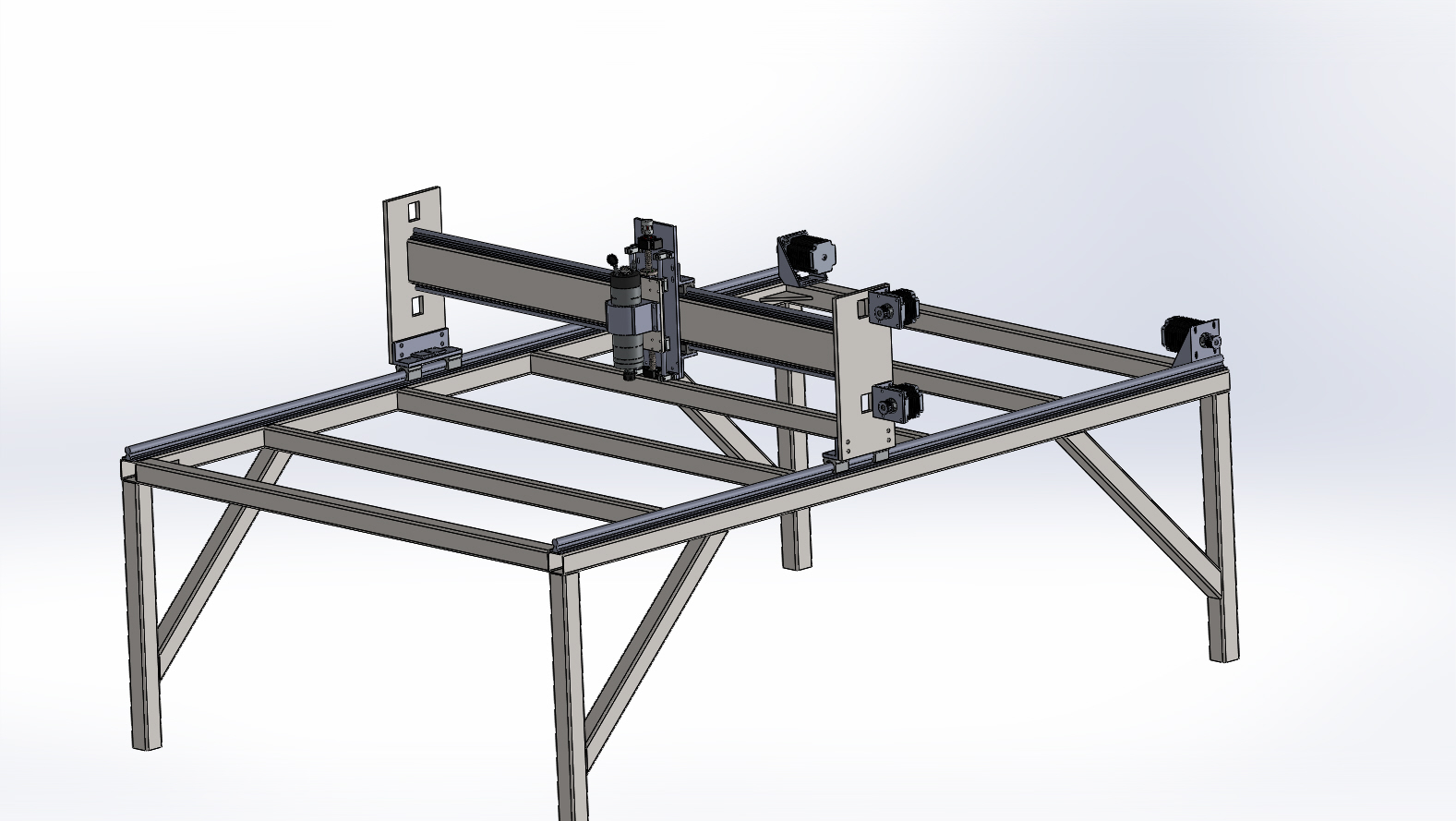

na początku pragnę wszystkich przywitać i prosić o wyrozumiałość. Zabrałem się za projekt plotera frezującego o wymiarze stołu roboczego 2m x 1,5m. Chciałbym na nim realizować małe zlecenia. Zakładam czas pracy plotera na około 10h tygodniowo. Chciałbym używać go do wycinania materiałów takich jak PLEXI, HIPS, DIBOND, MDF, OSB, POLIWĘGLAN, ewentualnie aluminium. W przypadku tworzyw maksymalna grubość ciętego materiału to 5mm, a w przypadku aluminium 3mm. Jako załącznik załączyłem kilka zdjęć niedokończonego jeszcze projektu.
Kilka słów o ploterze.
Konstrukcja główna z profili stalowych 60x60x6. Belka bramy profil stalowy 120x80x6. W osi Y wałki podparte fi20, natomiast w osi X wałki podparte fi12. Oś Z na wałkach fi 12 i ruch za pomocą śruby kulowej 1605. Wrzeciono 1,5 kW. Napęd osi Y za pomocą 2 silników krokowych SM86HT116 i pasów zębatych HTD 5M 25mm. Napęd osi X za pomocą 2 silników SM86HT65 i pasów zębatych 15mm.
Zanim będę w to brnął dalej proszę o rady, sugestie czy ogólne opinie. Po ukończeniu projektu wszystkie części, podzespoły, złożenia, zostaną przeze mnie udostępnione w formatach odpowiadających środowisku CAD.
