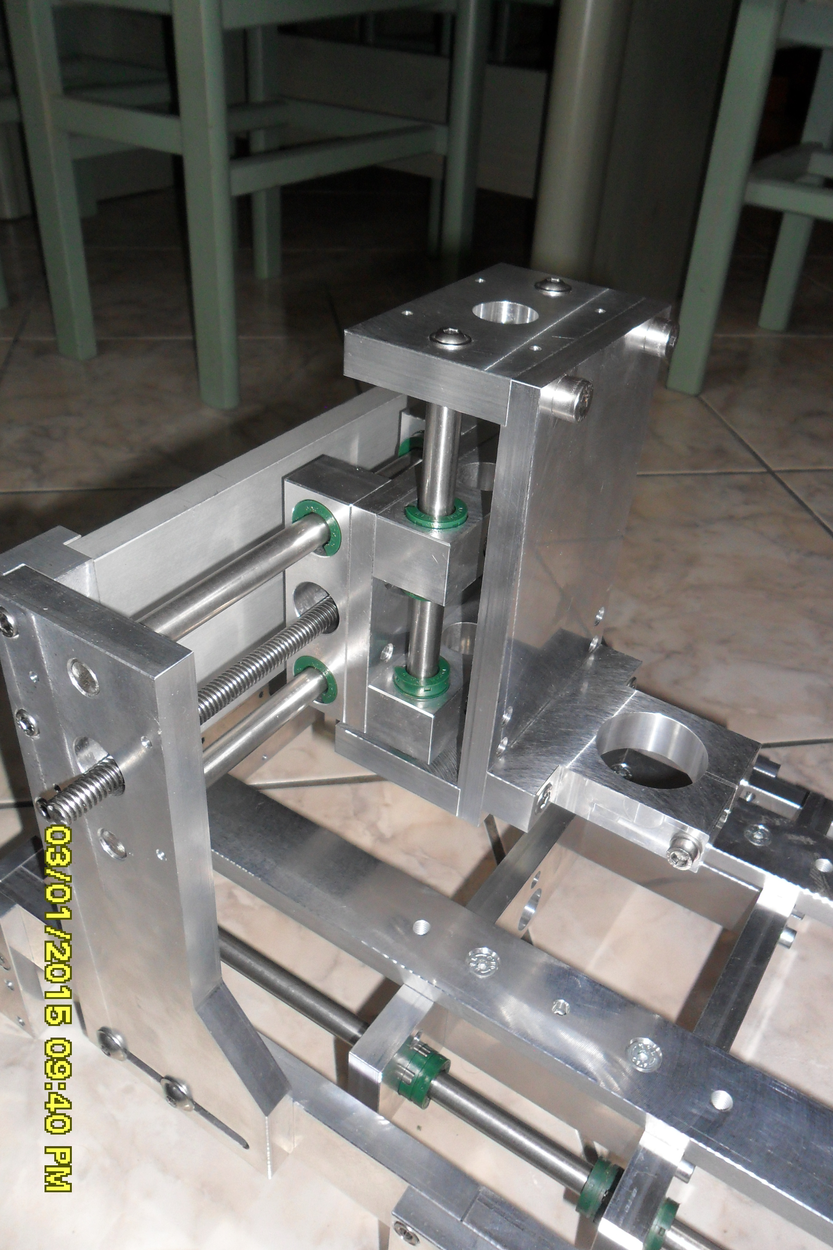

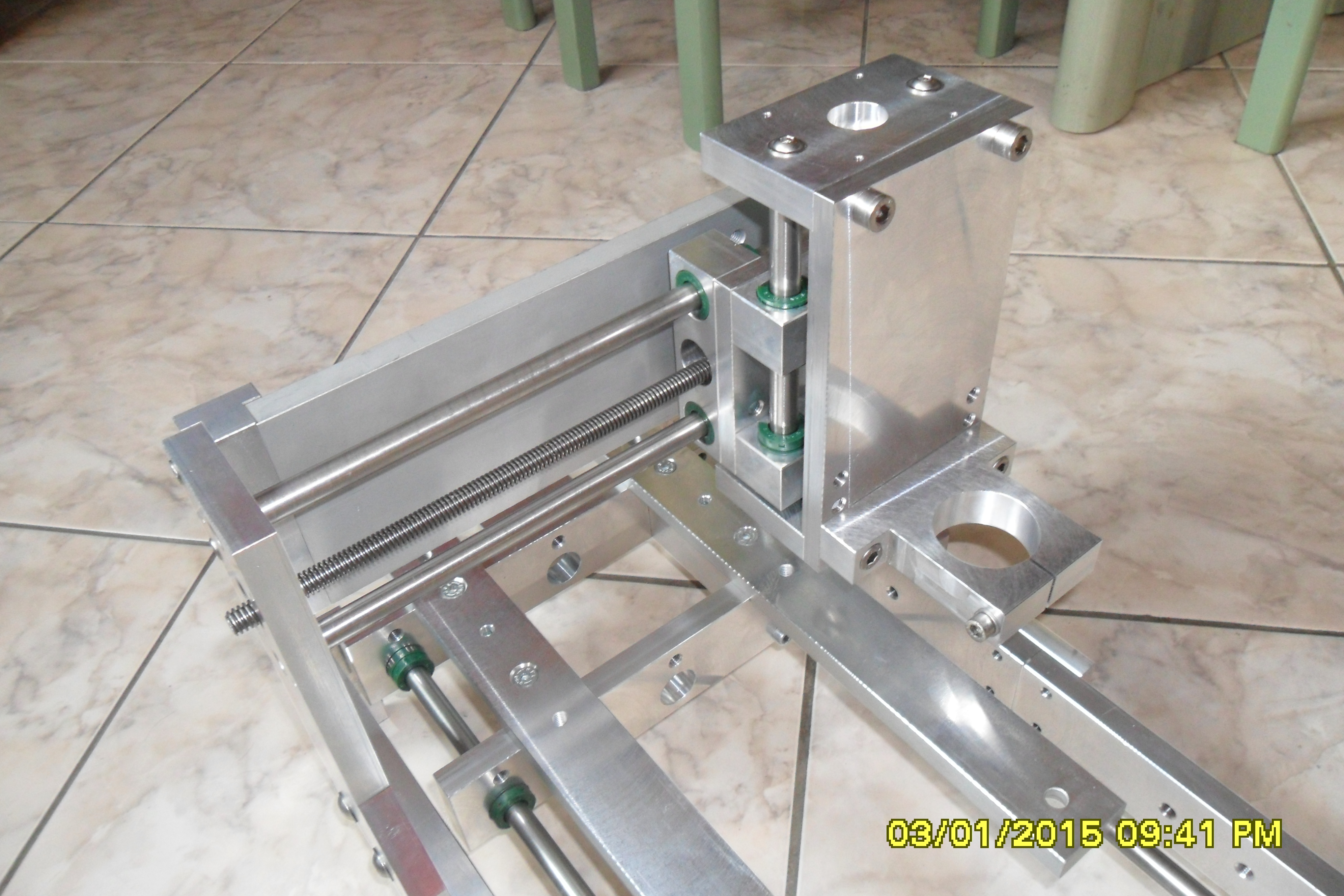

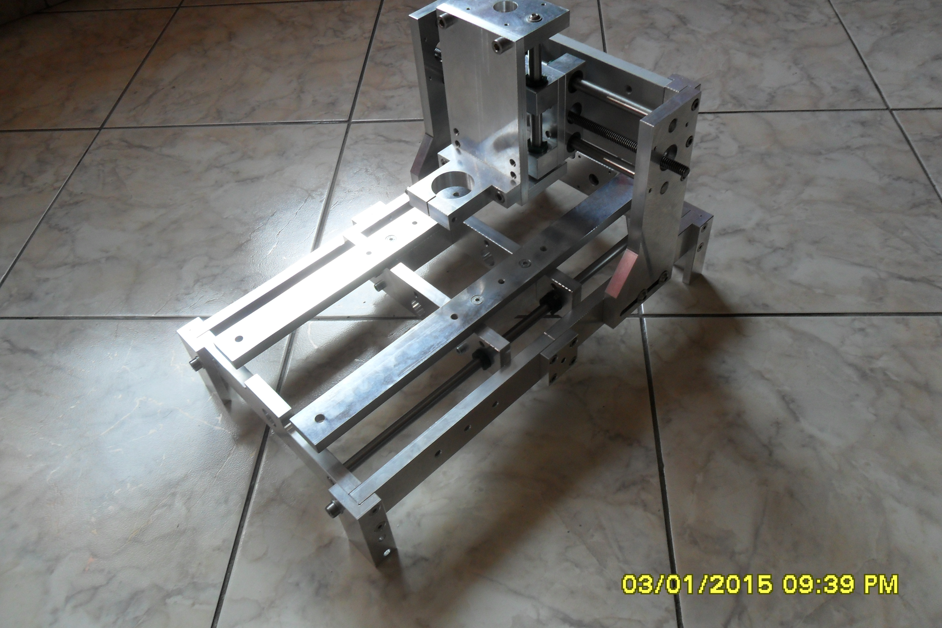

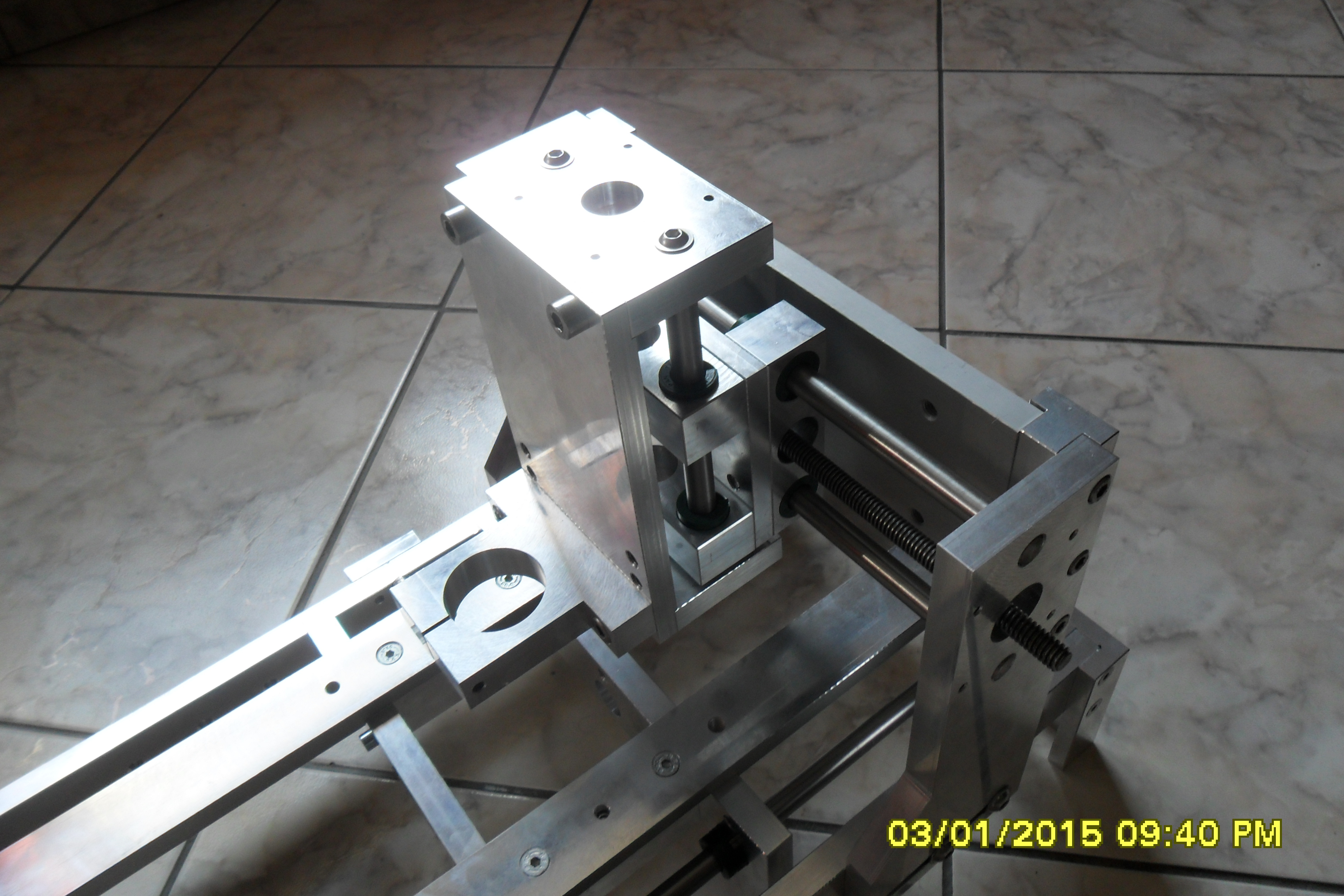

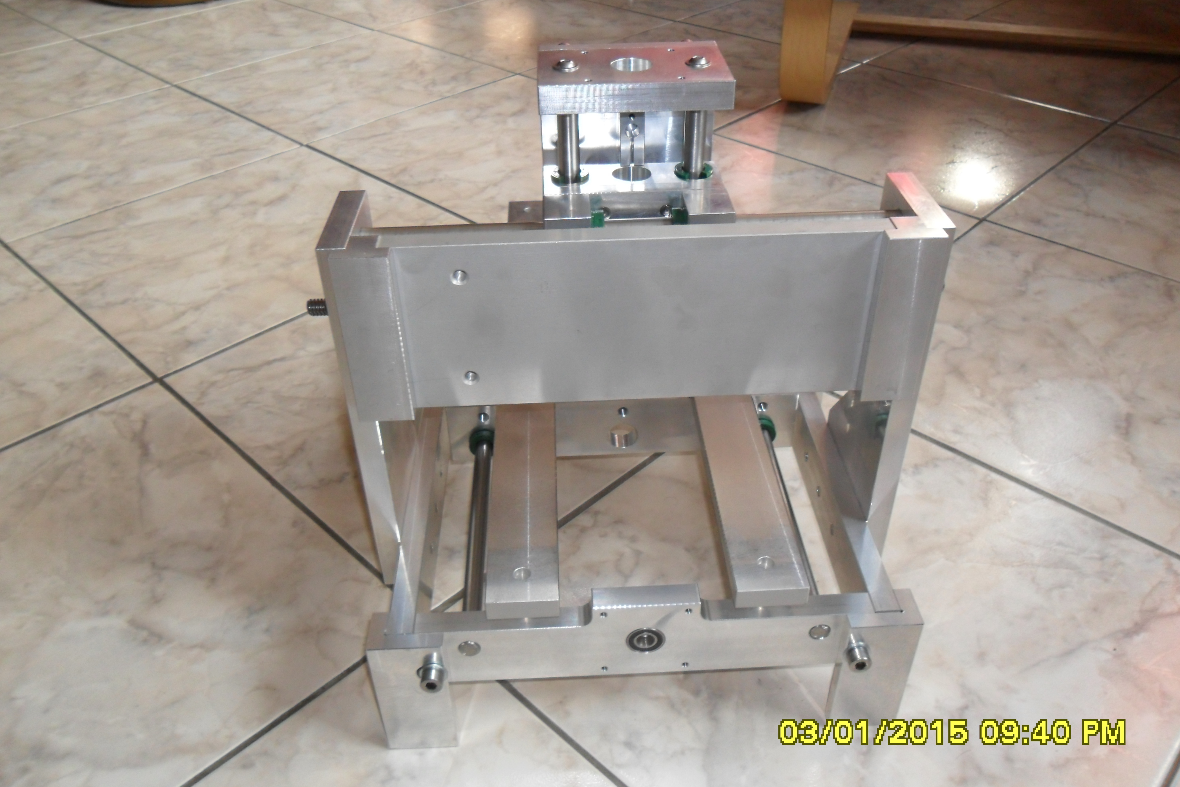

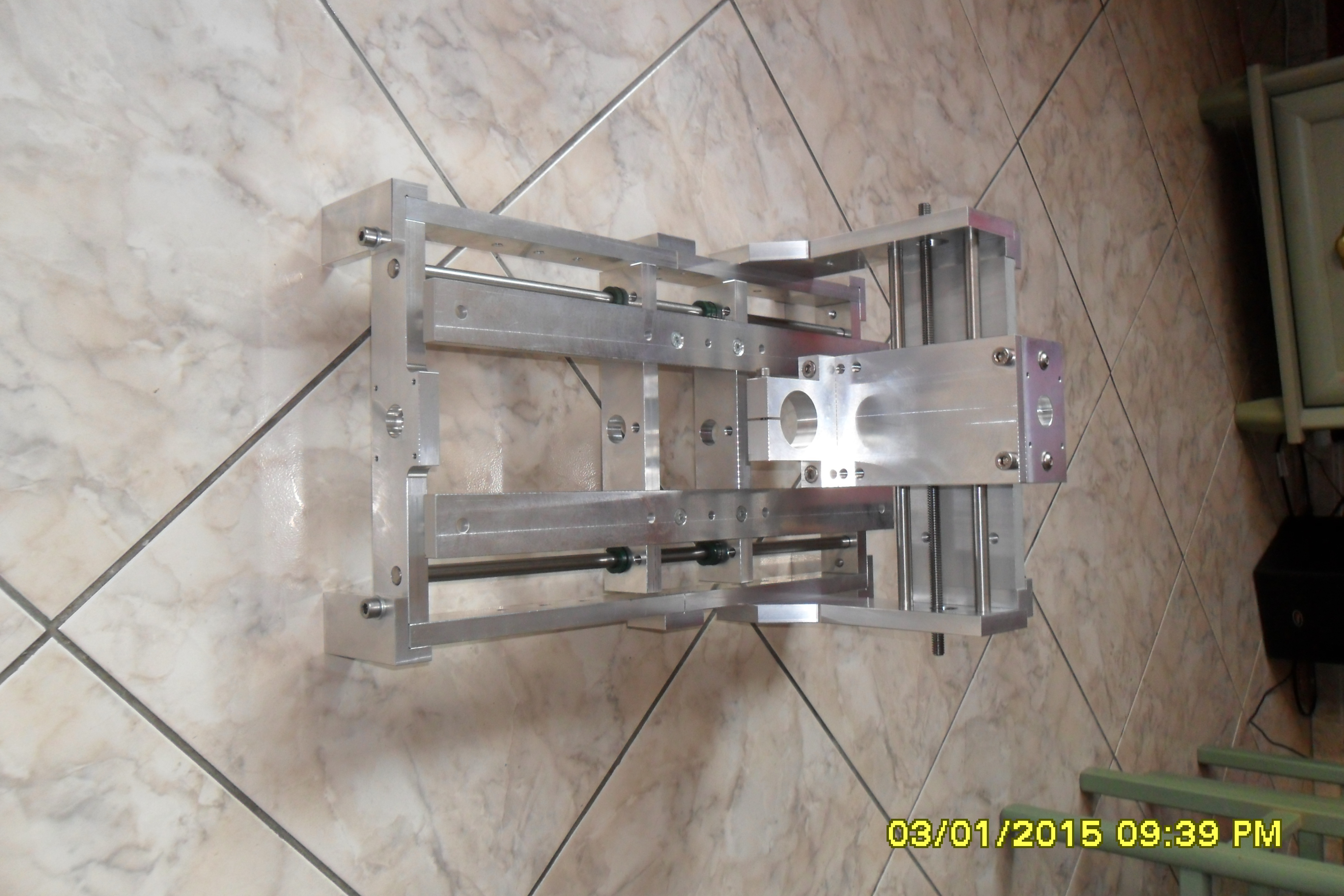

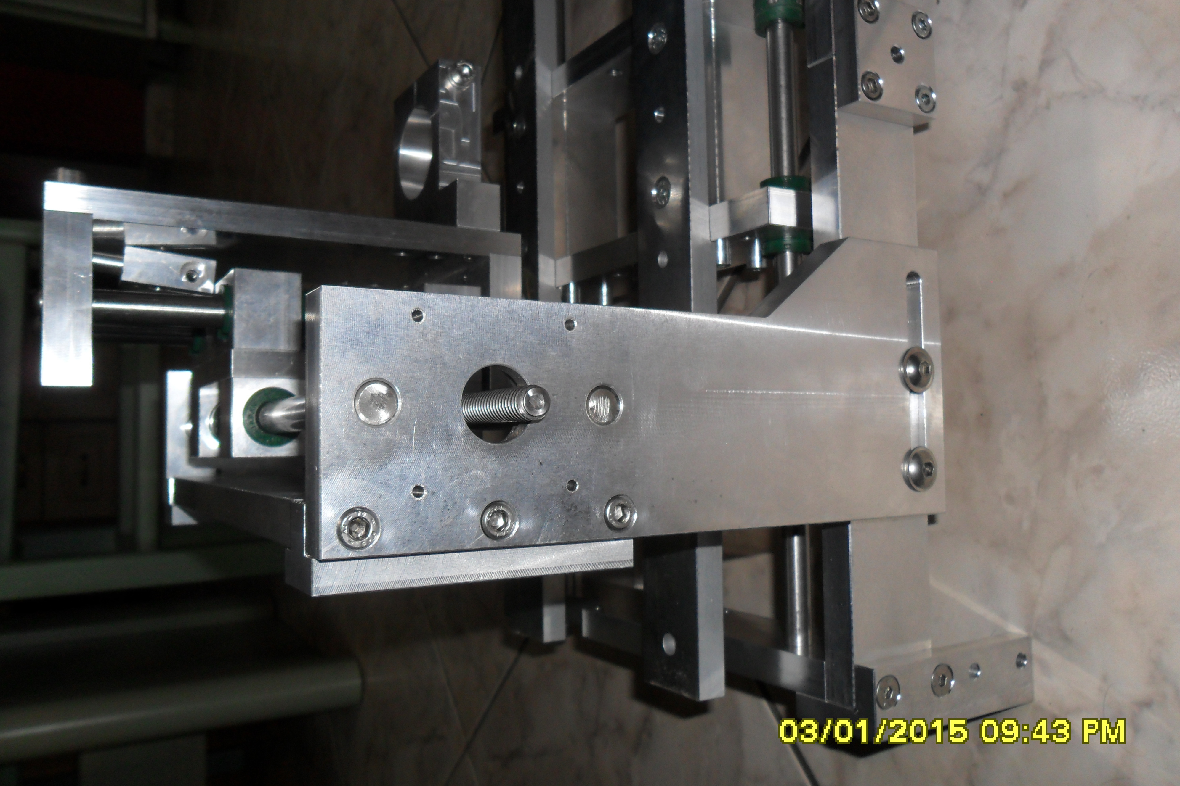

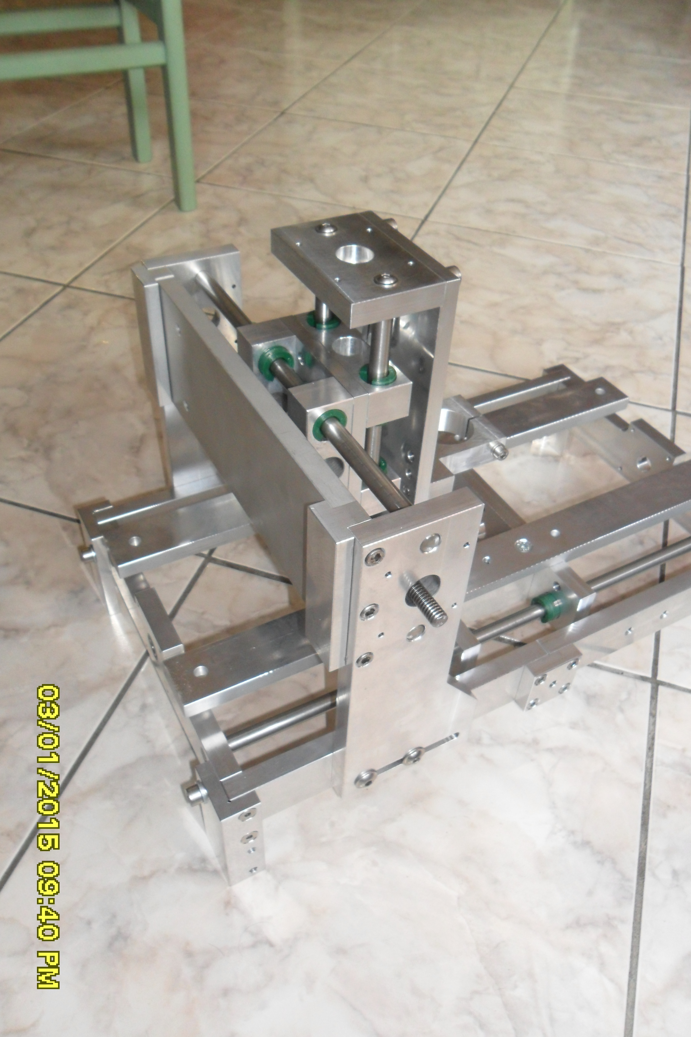

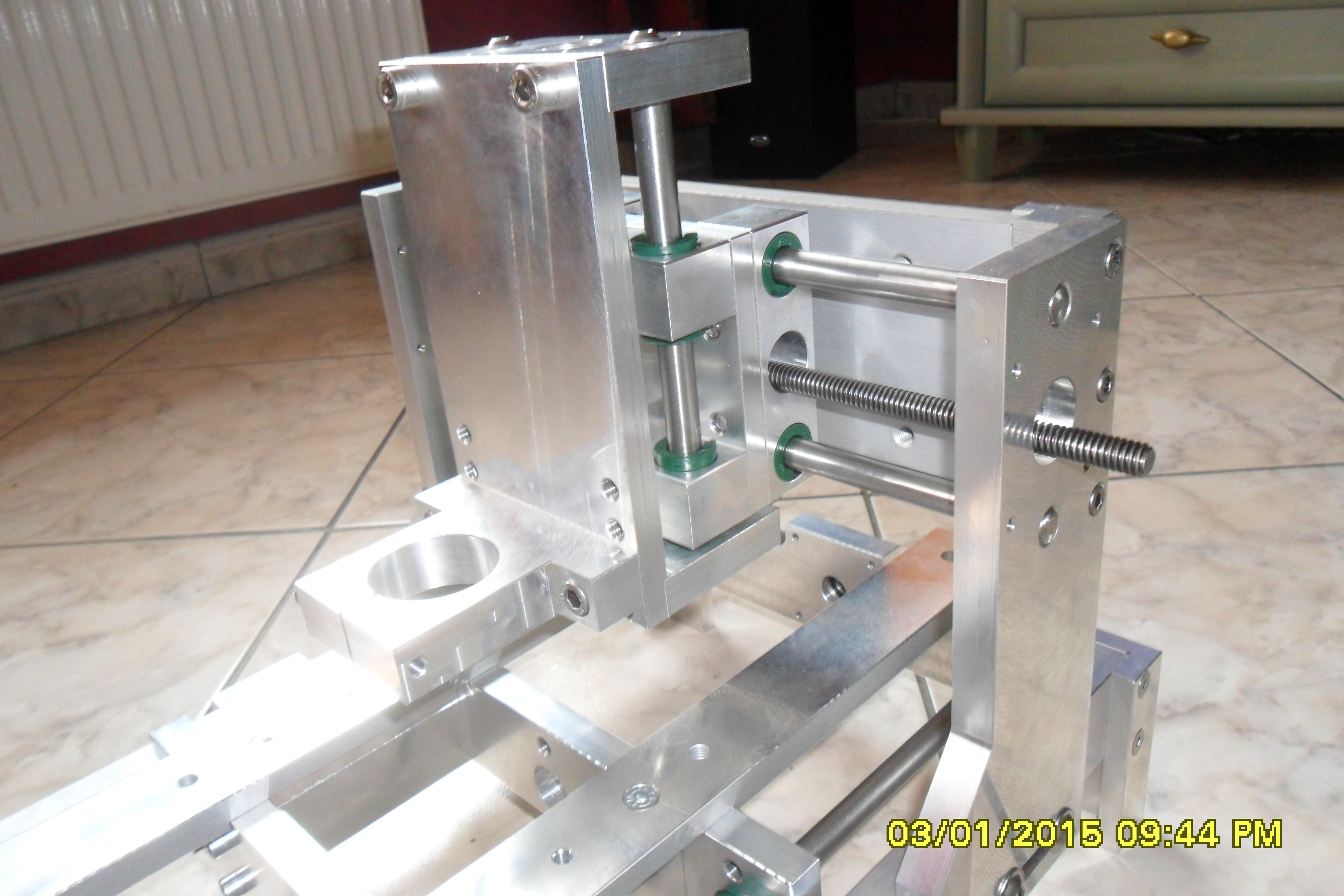

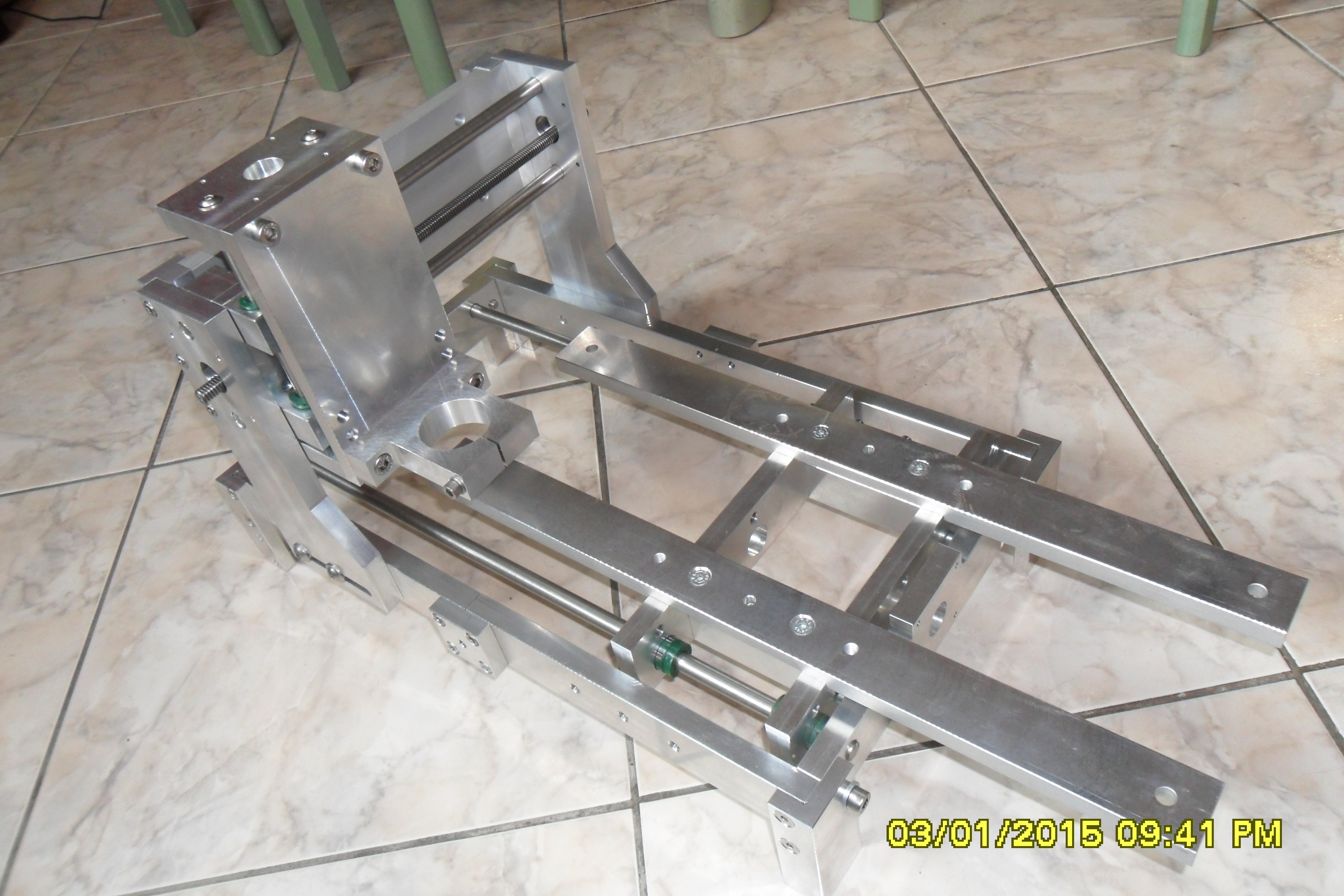

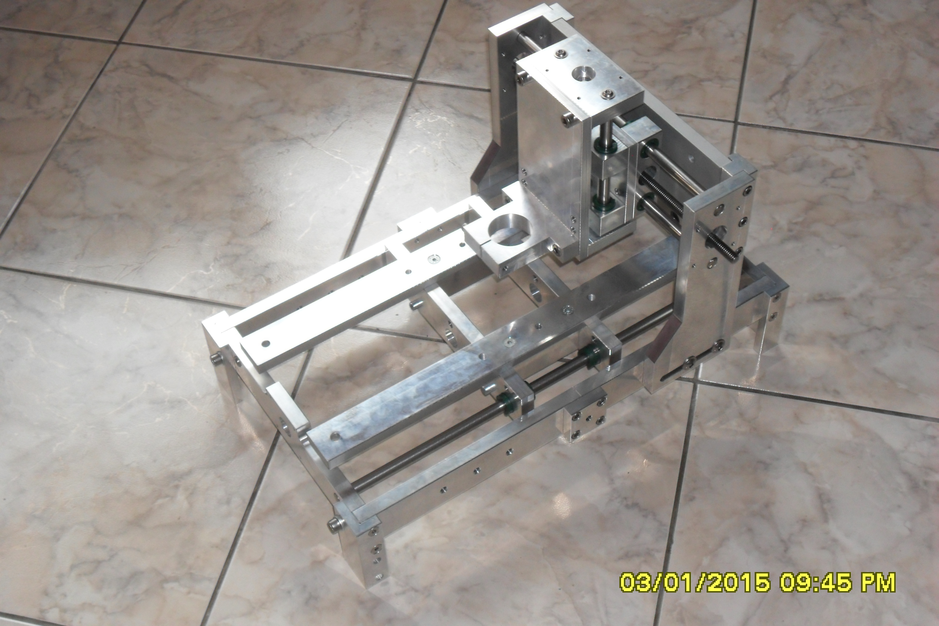

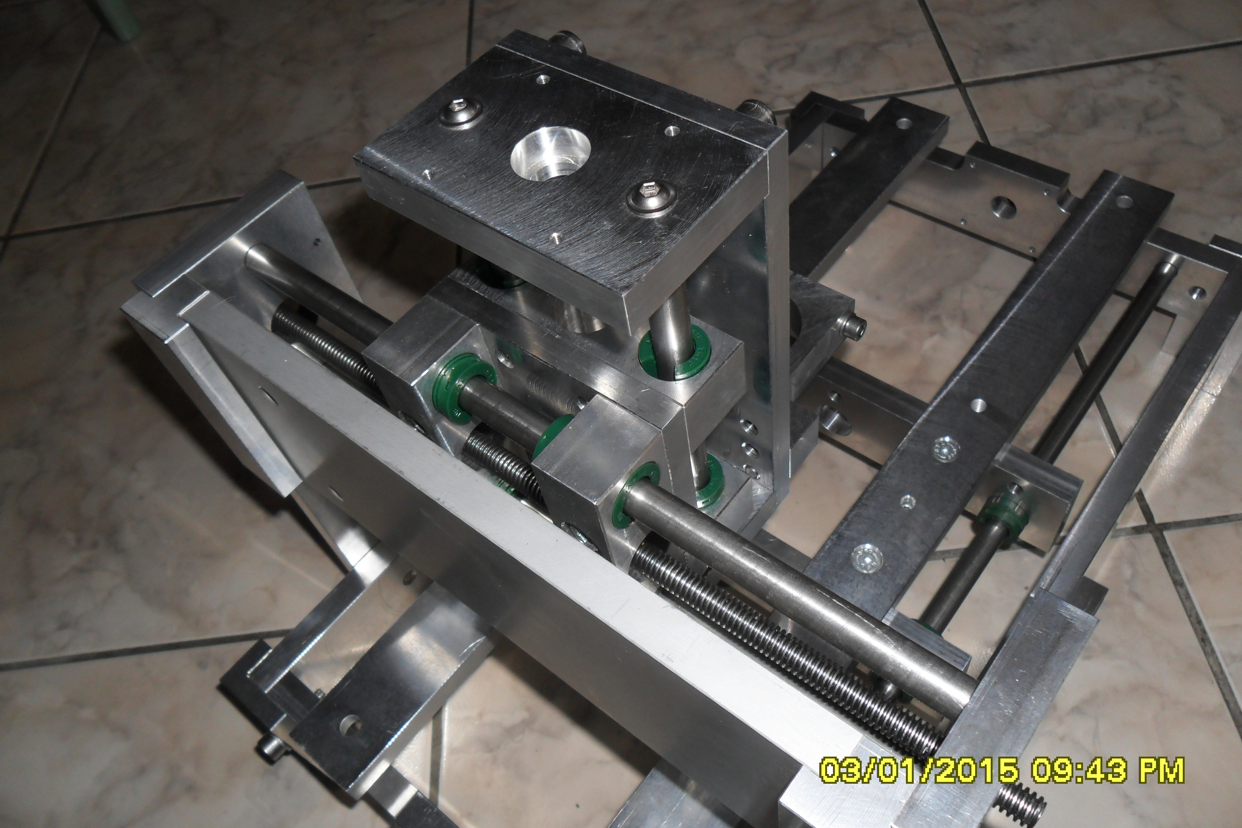

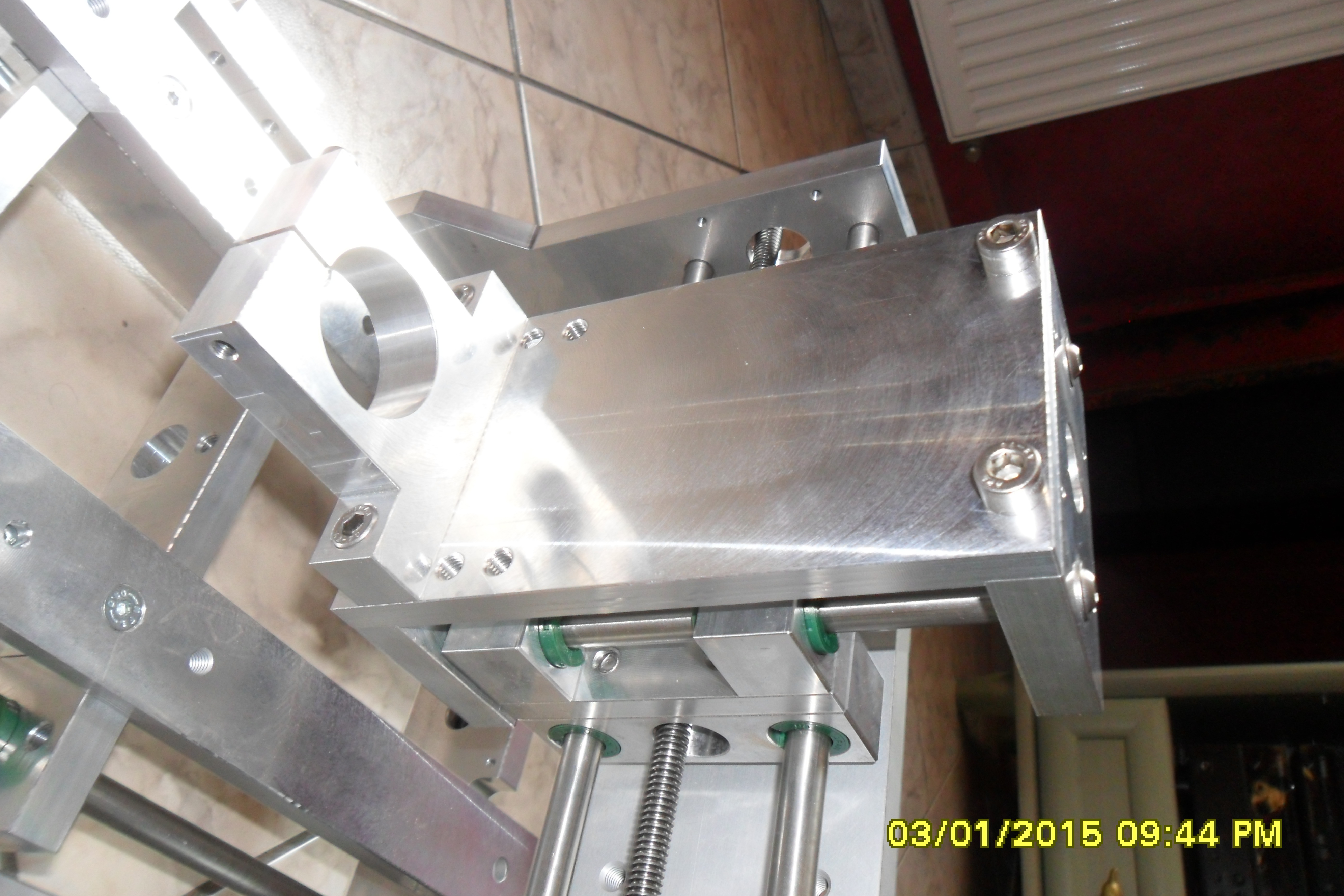

moja wizja plotera, frezareczki cnc, I etap budowy
konstrukcja po pewnych przemyśleniach, doświadczeniach z poprzednimi
z założenia maszynka do pracy w sklejce, plexi, blaszkach alu i mosiężnych

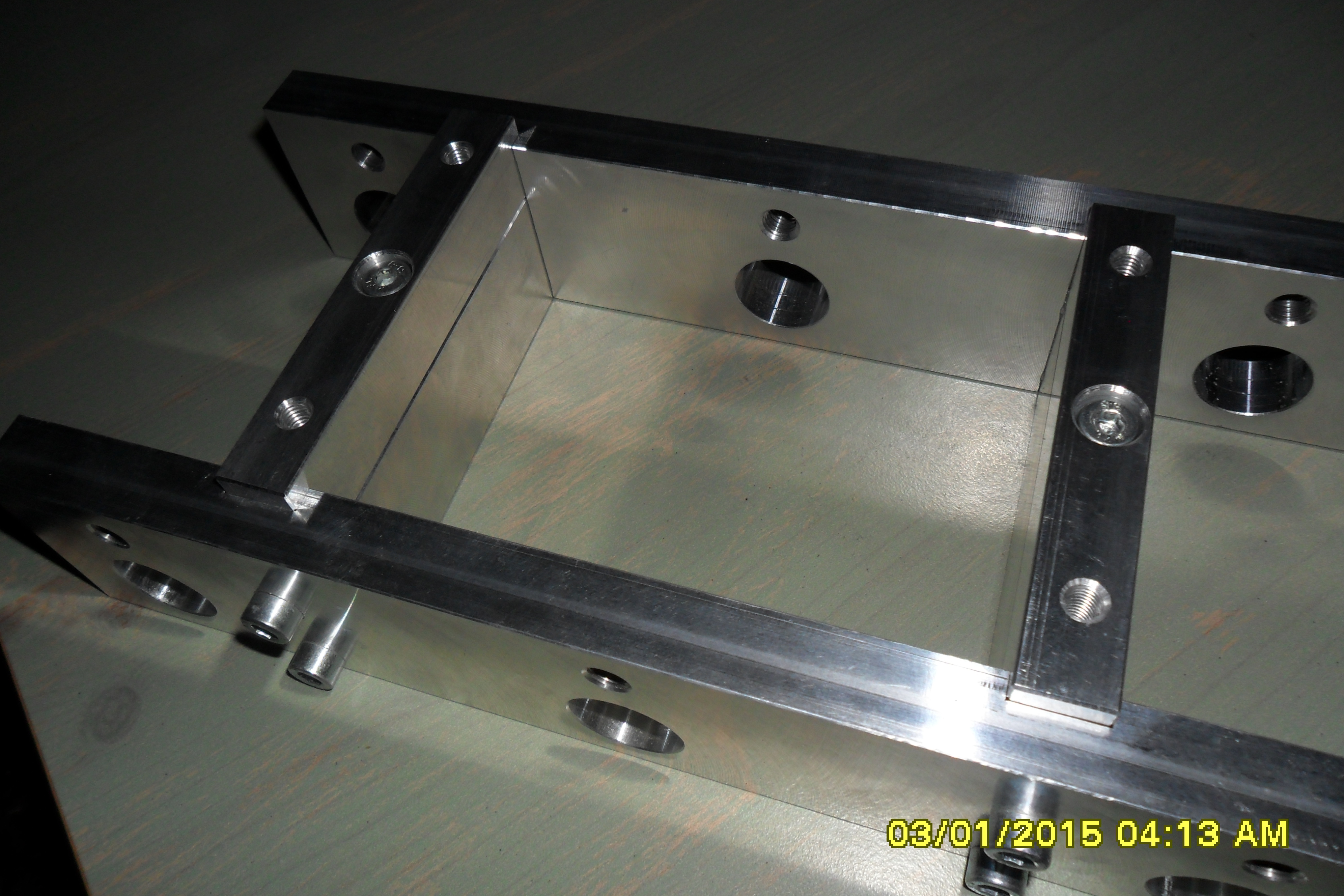

całość z alu PA6, wszystkie płaszczyzny frezowane
grubość wszystkich elementów konstrukcyjnych 15 mm
wymiary stołu 250 x 500 mm
pole pracy 200 x 300 mm ( jak mały arkusz sklejki )
zakres w Z 50 mm

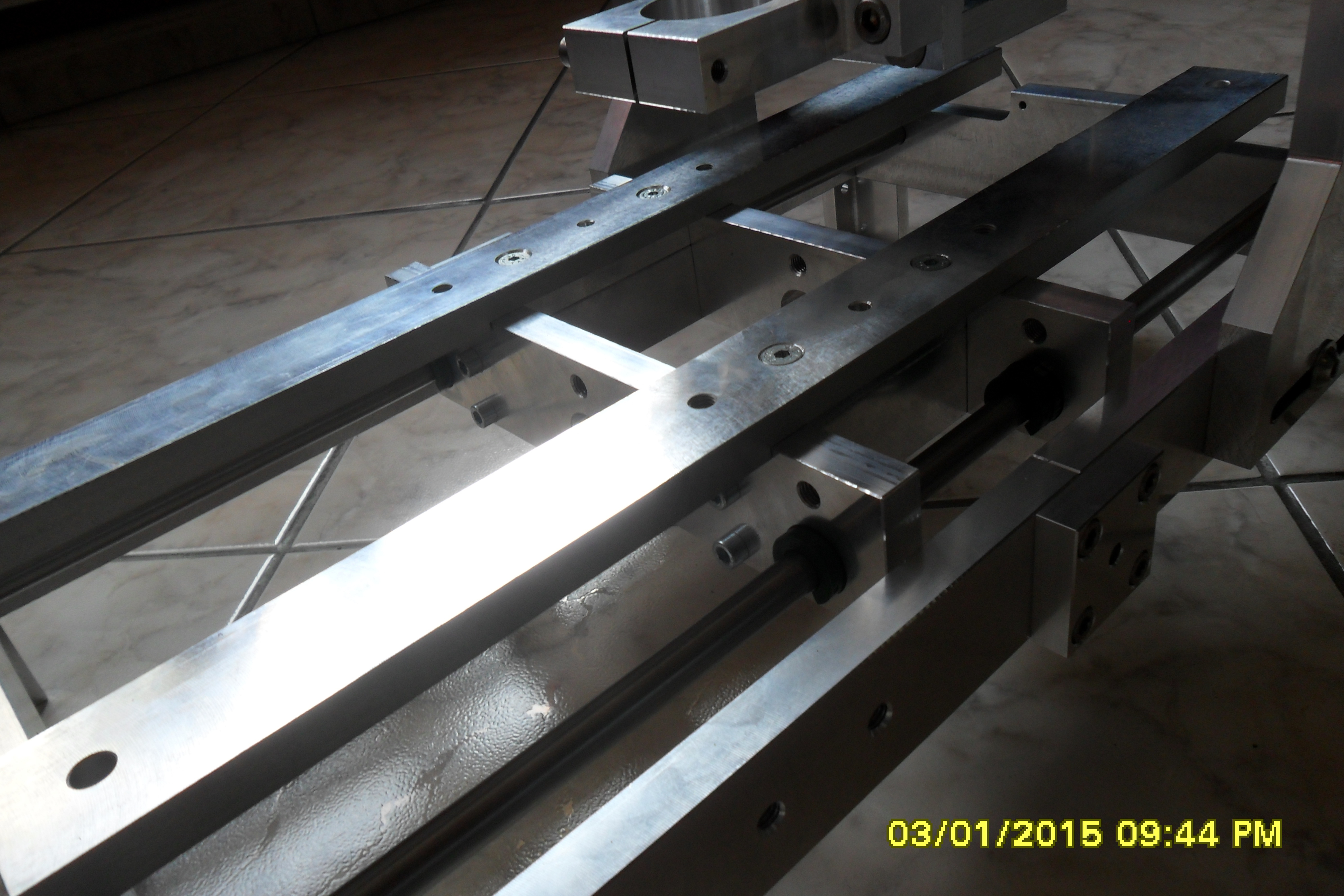

całość na łożyskach liniowych
śruby trapezowe 10x2
wszystkie śruby napędowe na łożyskach kulkowych
gniazda łożysk pofrezowane w konstrukcji, więc zbędne są bloki łożyskowe
mocowanie wrzeciona z możliwością regulacji wysokości zamocowania
położenie bramy regulowane względem osi X
zakładałem szybką wymianę stołu roboczego, np. sklejka, lub płyta alu ( stołu nie ma na fotkach )
zapraszam do komentarzy !!
