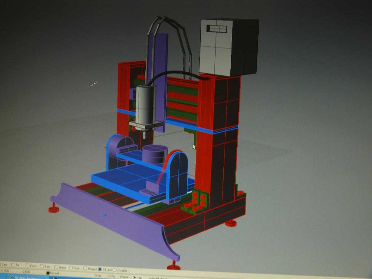

na początek - może powinieneś zastanowić się jaka duża maszyna jest Ci potrzebna .
czy na pewno aż tak duże pole robocze ?
w końcu nie robi się chyba zbyt wielkich pierścionków/obrączek itp .
co do polimerobetonu to był dość długi wątek na ten temat i chyba nikt w końcu takiej technologi nie zastosował w konstrukcji całej maszyny .
osobiście zalałem tylko stojak do wiertarki i takie tam wypełnienia .
tak że technologia jest nie do końca sprawdzona ( w praktyce ) .

to musi wygladac tak ja to na zdjęciach , narysowałem to moze ze 4 albo i 5 miesiecy temu , post procesor mam pod taka maszyne . kilka rzeczy trzeba zmienic w post procesorze ale to juz działka rhinocam, wiem ze łączenia mursz byc inne ,nie wszystkie elementy sa połączone takie cos jest mi potrzebne chodzi mi o rozlozenie po szczególnych elementów, to nie jest rysunek precyjny , gdybym chciał cos takiego , jakie uzyc liczenia, jaka stal czym po wzmacniac.

moje pytanie
1)z czego wykonac Ramę aby byla jak najwyżej klasy z aluminium a Mozę stal
2)spawana czy skręcana
3)wiem ze wszystkie elementy musze byc szlifowane
4) jakie uzyc przelorzenie pasek i kola zębate czy sprząglo[/quote]

komar1970 pisze:quote="komar1970"]po kilku rozmowach ze kilkoma osobami z forum , jestem zdecydowany na realizacje nowej maszynki , nie duza 43x43x43 mniej więcej maszynka musi miec wysokie Z okolo 24 cm , bo bede chciał ja przerobić na 5 osi po jakimś czasie, ( co mam do tej maszynki ) servo motory, sterownik gecko ,osie C1 NSK luz 0.0007 prowadnice liniowe THK wrzeciono NSK , mam kilka pytani wiem ze ten człowiek co będzie mi ja robil zna się na cnc , ale to ja bede korzystał z niej i chciał bym się upewnic
