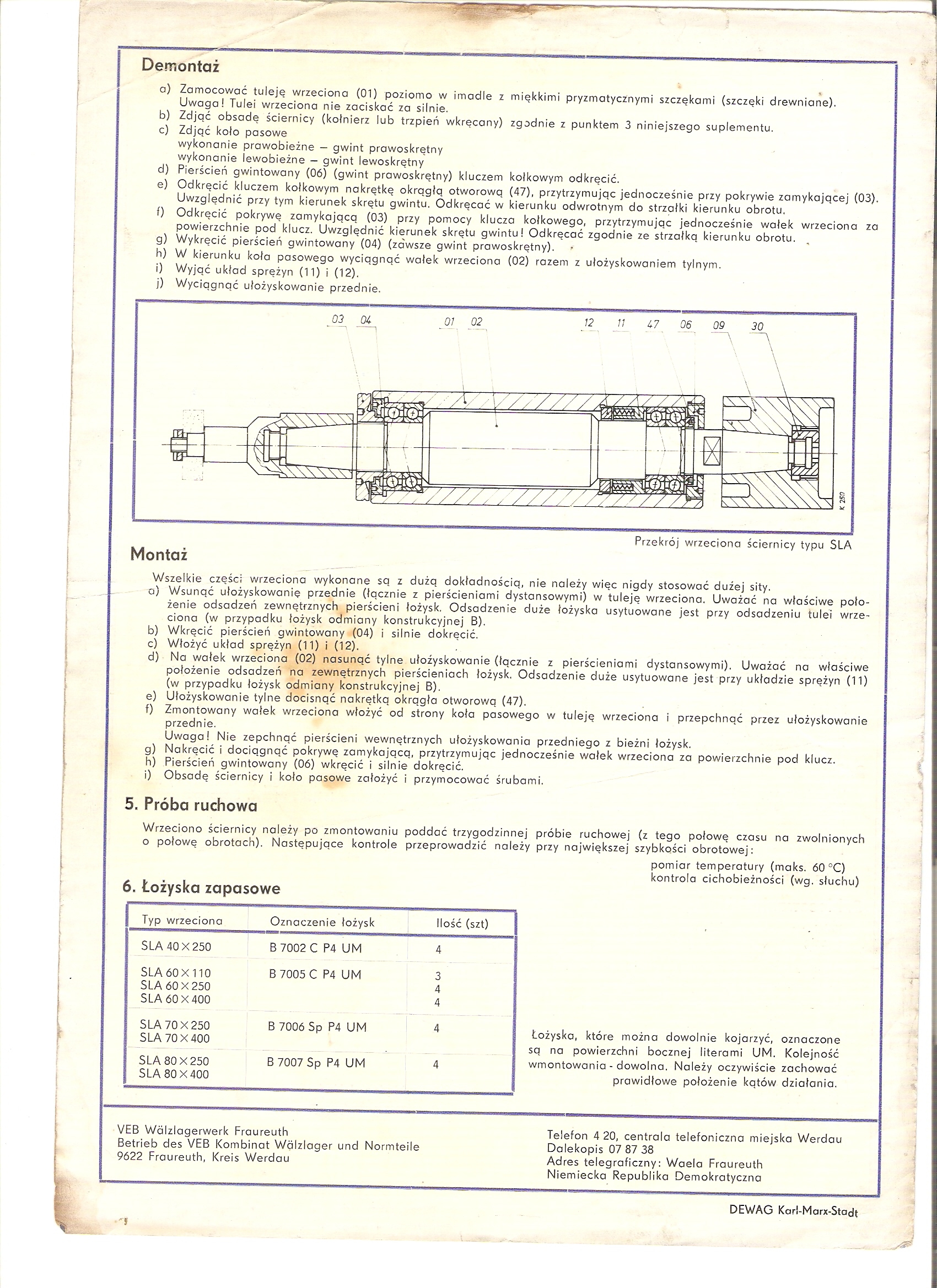

Takie wrzeciona były stosowane w polskich szlifierkach do otworów JOTES SOJ 16.
Jako równoważny zamiennik montowano wrzeciona DDR firmy WMW.
Do tych wrzecion posiadam instrukcję obsługi i rysunek przekroju.
Może będzie przydatna.Postaram się dosłać.
Pozdrawiam.
[ Dodano: 2017-03-30, 23:06 ]
Witam ponownie.
Dosyłam instrukcję.Właściwą pozycją pracy wrzeciona jest pozycja pozioma.
Dopuszczalne i bezpieczne jest używanie w pozycji pionowej,czyli tarczą ścierną do góry.
Przeciwna pozycja jest ryzykowna,ale można spróbować.
Wrzeciono posiada automatyczne kasowanie luzu na łożyskach za pomocą sprężyn.
Przy pracy tarczą w dół może się okazać, że sprężyny będą za słabe do wykasowania luzu.
