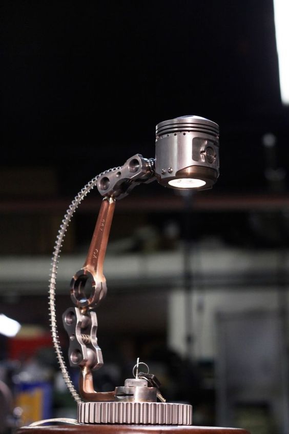

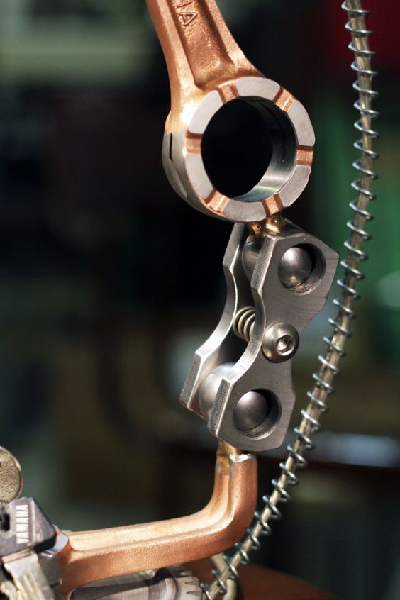

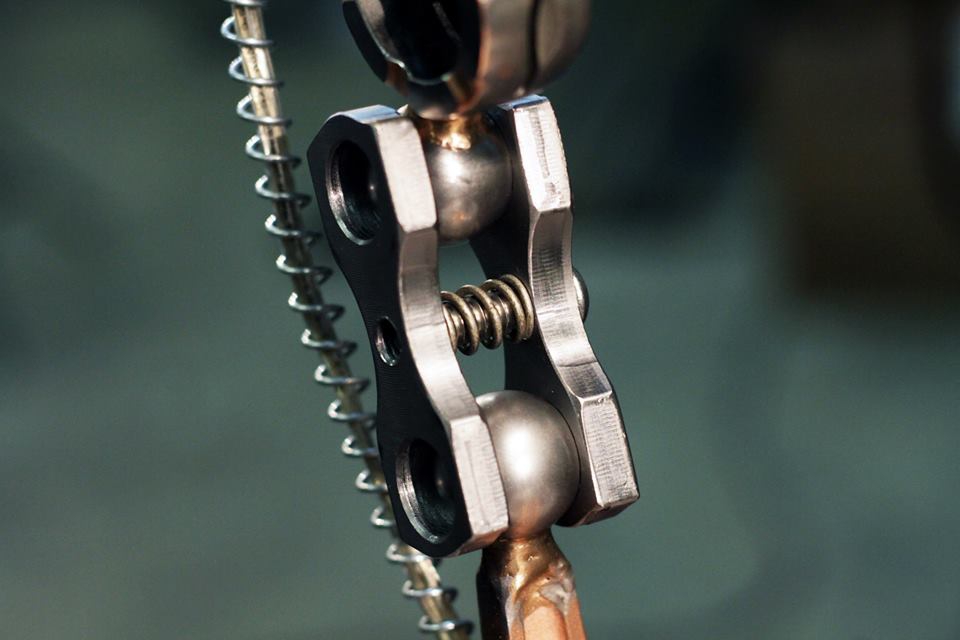

Witam mam pytanie czy wie ktoś co to za część na zdjęciu lub jak ją wykonać;Chodzi mi o tą cześć lampy gdzie wydaje mi sie ze są to kulki lozyskowe umozliwiajace zginanie sie lampy

jak to jak wyfrezować lub wypalić na laserze (na upartego i pilnikiem zrobisz) rozwalić stare łożyska kulkowe (ewentualnie CX jap bo są tanie) w środek śrubka ze sprężynka (jeden z elementów ma otwór a drugi otwór gwintowany)

Szczerze mówiąc to dość prosta część.
Dwa przeguby kulowe w obsadzie.
double ball joint
