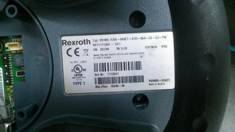

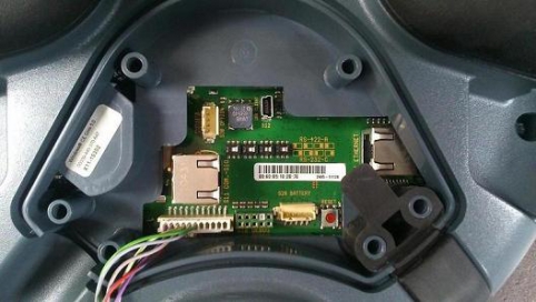

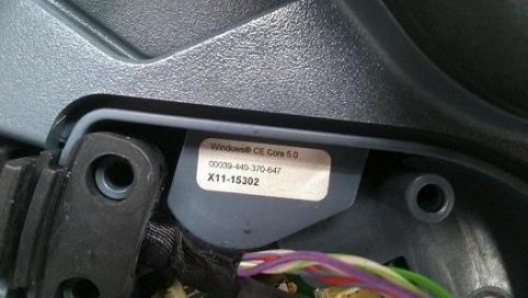

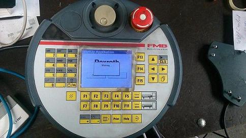

Posiadamy tokarkę Citizen z podajnikiem prętów FMB 3-36 na systemie Windows CE Core 5.0. Niestety jakiś czas temu podczas normalnej pracy panel sterujący Rexroth Bosch VCH 08.1 przestał odpowiadać. Po restarcie zawiesza się w momencie próby połączenia się przez sieć ze sterownikiem podajnika. Dodam, że udało nam się namierzyć IP karty w podajniku. Po załadowaniu bootloader 1.11 przez około dwie sekundy karta sieciowa w panelu odpowiada lecz po tym czasie zawiesza się z całym panelem. Moje pytanie, czy ktoś ma jakieś doświadczenie w podobnym temacie lub ma jakiś pomysł jak uruchomić panel w trybie awaryjnym/serwisowym, żeby Windows CE nie zdążył załadować plików programu obsługującego podajnik?
