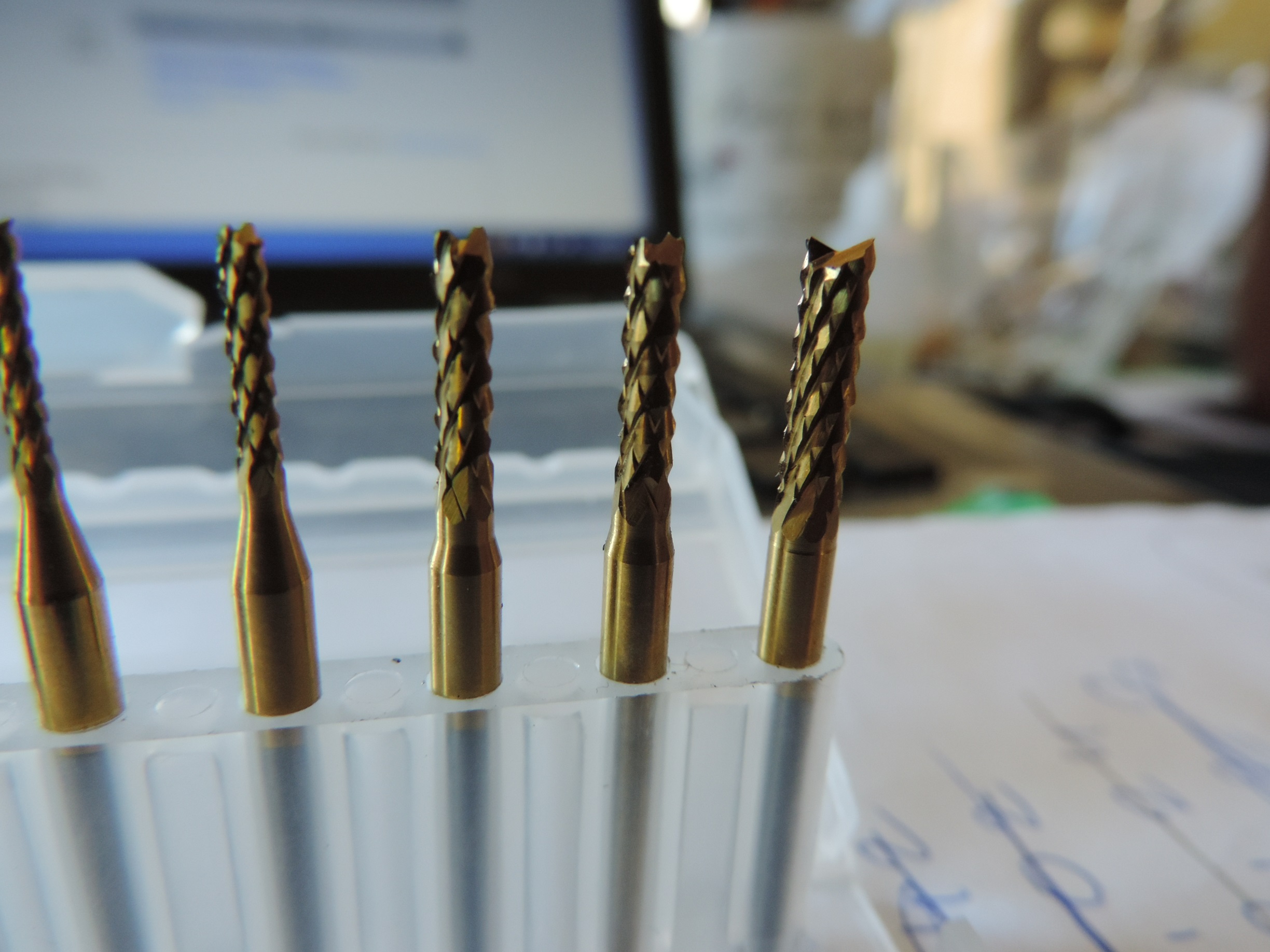

W załączniku przesyłam zdjęcie podglądowe frezu, którego poszukuję.
Czy ktoś wie co to za konkretny typ i gdzie go dostanę?
Nadmienię, iż frez ten najlepiej sprawdzał się w obróbce płyty kompozytowej typu dibond.
Czy może zaproponujecie jakiś lepszy frez do takiej płyty?
Średnica frezu: 2mm

na alle chodza jako spiralo-zębate, zębate bądż blędnie opisane jako diamentowe
ot np http://allegro.pl/frez-zebaty-wieloostr ... 06428.html

To dziwne co piszesz - ten frez moim zdaniem do Dibondu sie nie nadaje.
Powinienesz uzyc zwyklego freza do aluminium 1-piorowego.
