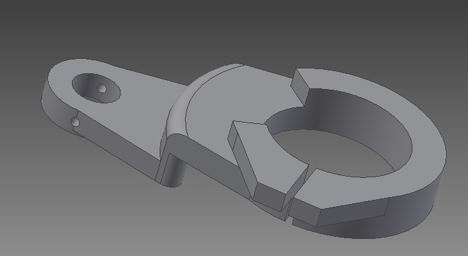

Na zajęciach z projektowania procesów technologicznych dostałam taki oto rysunek:
I tutaj rysunek w 3D, bez paru elementów (co to jest w miejscu zaznaczonym na czerwono?)
Mam się dowiedzieć co to jest za przedmiot, w jakiej postaci przygotować do niego półfabrykat i jakimi operacjami, na jakich maszynach to zaprojektować. Bardzo proszę o pomoc.

Gniazdo pod łeb śruby M14.
Materiał to Zl 20 wiec odlewanie. Otwory są wytaczane, rowek frezowany, płaszczyzny frezowane.

Dzięki! A ktoś wie co to może być? Obstawiam jakąś dźwignię... ten większy otwór pasuje do dźwigni hamulca roweru, ale ten z drugiej strony nie bardzo...

to może być prawie wszystko- zależy jak i gdzie to konstruktor przewidział ;)
