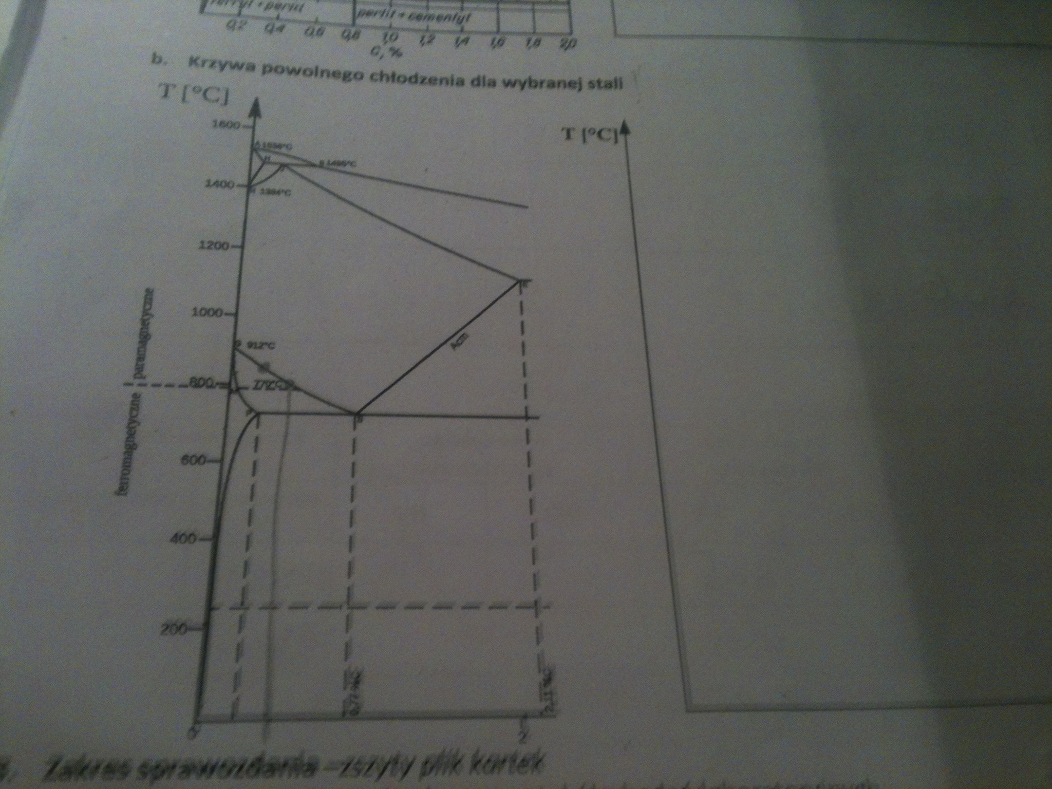

Mianowicie mam problem z naszkicowaniem krzywej powolnego chłodzenia dla stali 50HS...
Szukałem w podręczniku i niestety nie znalazłem nic takiego... Czy ma ktoś jakiś pomysł?

no właśnie niestety w sławnym Internecie a nawet tutaj na forum po użyciu funkcji szukaj nic takiego nie znalazłem. Myślałem że ktoś bardziej doświadczony w temacie, byłby mi w stanie pomóc ewentualnie naprowadzić na trop.
Ja w materiałoznawstwie niestety siedzę dopiero od początku roku akademickiego, a temat jest na tyle pasjonujący że dręczą mnie niewyjaśnione kwestie tak jak wyżej wspomniany wykres.

W przypadku przemian tj. perytektyczne, eutektyczna czy eutektoidalna powinny być poziome linie wynikające z przemian fazowych na co potrzeba trochę czasu. Na wykresie powinieneś określić zawartość węgla (na rysunku przykładowe linie a,b,c) w badanej stali i na tej podstawie poprowadzić krzywą. Resztę już trzeba doczytać :)

Nie pamiętam autora ani tytułu, ale miałem parę lat temu w rękach książkę w której były wykresy dla bardzo wielu gatunków stali. Poszukaj w zasobach biblioteki akademickiej uczelni technicznej. Albo zapytaj w katedrze materiałoznastwa kogoś życzliwego.
