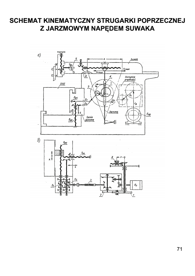

Witam mam taki problem pisze prace dyplomową i nie wiem jak zacząć,
tematem mojej pracy jest przeróbka strugarki poprzecznej na frezarke cnc.
Może ktoś pisał prace na temat przeróbki obrabiarki konwencjonalnej na cnc i podrzuci pomysł jak zacząć

diodas, nie wygłupiaj się, dla niego to jest faktycznie problem.
Z jednej strony trzeba by było przedstawić schemat kinematyczny strugarki i od razu wyjdzie, czemu próba takiej przebudowy jest dość trudna. O ile podnoszenie stołu (chyba że opuszczanie imaka nożowego) w osi Z i przesuw w osi, przyjmijmy Y (tam gdzie odbywa się skok) jest na śrubach, to już sam suwak musi mieć nowy napęd.
Myślę, że https://lh4.googleusercontent.com/k6441 ... CsNv6NaCjw się przyda.
Praktycznie konstruujesz nową maszynę, więc na na strugarce bym się nie skupiał, tylko właśnie co mogłeś wykorzystać (naprawdę niewiele), a dalej po prostu budowa nowej maszyny, z napędami, sterowaniem. Moim zdaniem to zdecydowanie przekracza zakres pracy dyplomowej, jest po prostu zbyt obszerne, ale to tylko dywagacja, jak musisz, to rób.

jasiu... dzięki za schemat kinematyczny na pewno wykorzystam go na wstępie,
diodas1 dzięki za słowa otuchy... kreatywności to mi akurat nie brakuje. Nie napisałem nigdzie w poście że potrzebuje gotowy opis całego procesu przebudowy. Praca ma charakter teoretyczny ale musi też zawierać elementy badawcze. w tym przypadku sam osobiście też ją buduje gdyż mam zamiar na niej pracować. Szafę sterowniczą mam juz prawie skończoną jest już gotowa oś x, reszta w trakcie budowy. Są na pewno jakieś książki które wspomagają prace konstruktora, i mniej więcej o to się też pytałem. Głównymi założeniami jest opis niezbędnych przeróbek, dobór i charakterystyka napędów, rysunki,opis sterowania. I tutaj pytanie o charakterystykę macha bo będzie on oprogramowywaniem sterującym.
