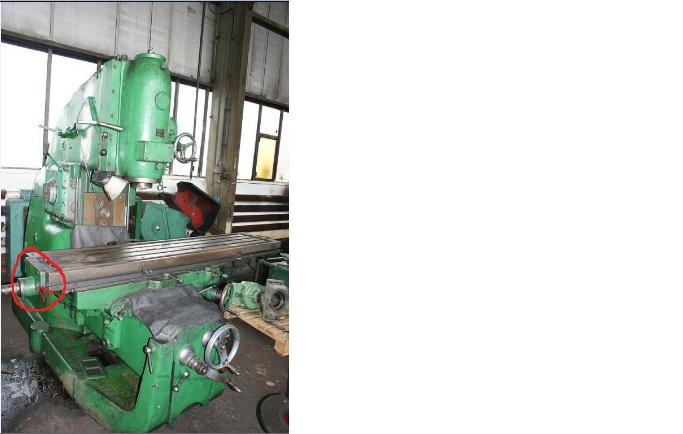

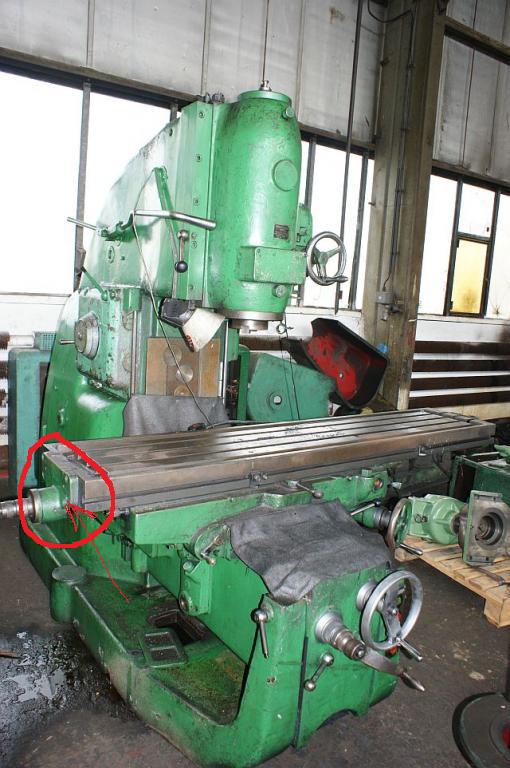

Witam serdecznie jestem nowy na tym forum więc proszę o wyrozumiałość za ewentualne pomyłki . potrzebuje pomocy w odnalezieniu części do frezarki 2fya Ponar łódź a mianowicie mocowania łożyska do stołu poprzecznego od strony podziałki pokazanego na zdjęciu . będę wdzięczny za każdą pomoc .[img][/img]

wygląda na to że trzeba będzie dorobić element nie wydaje się zbyt skomplikowany. do blachy dospawać tuleje i obrobić. bo kupić to raczej się nie uda chyba że przypadkiem.

witam po dłuższej przerwie. problemem nie było wykonanie blachy i tulei tylko zespolenie tego wszystkiego razem położenie tulei i blachy względem stołu itp. ale pomijając to. kilkanaście godzin w warsztacie i wszystko się da zrobić... no i jak sie okazało znalazłem taką część na zamówienie ale koszt ok 800 zł
