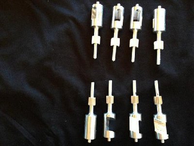

Problem dotyczy mojego motocykla, a w zasadzie jego części silnikowej, która nie jest już produkowana.
Mam pytanko - jak wygląda proces zrobienia takiej części na tokarce CNC.
Dodam, że jest to część wielkości może baterii R14.
Wg moich domysłów, to powinienem komuś zlecić narysowanie projektu w programie graficznym, lub nawet samemu spróbować na podstawie tutoriali.
Z tego projektu przerzucić to na język CNC i na tokarkę.
Pewnie wszystko za mocno uprościłem, ale będę wdzięczny, jak mnie nakierujecie i przedstawicie koszt produkcji 1 sztuki oraz np 5 sztuk na zapas.
Dodam, że w tej części są właściwie 2 skomplikowane rzeczy (dla mnie skomplikowane, bo nie da rady ich zrobić na zwykłej starej tokarce, do której mam dostęp) - frez oraz skośne wycięcie w walcu (jest ono płaskie).
Pod spodem fotka tej części - nie jest to 100% odwzorowanie, ale bardzo podobne
Z góry dzięki.

Może zrób lepszą fotke bo na tej to widać same kontury i to jest do zrobienia na tokarce. Ma fotce lepszej jakości bedzie widać te skośne wycięcia.

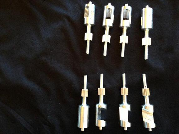

tutaj bardziej szczegółowe zdjęcia - chodzi o dolny rząd.

To jest zawór wydechowy systemu KIPS w silnikach 2suwowych Kawasaki.

heh dziwnym zbiegiem okoliczności cos takiego przewinęło sie przez moje ręce, frezowalem te skośne wycięcia. Dolna sztuka na foto skopana ale gorna wyszla bardzo ładnie.
http://zapodaj.net/872ceabb51210.jpg.html
Z tym ze ja dostalem projekt bez zebatki, nie wiem jak sobie gosc z tym dalej radził, ale wiem ze dziala. Moze wykorzystal stare zębatki i nabił je na trzpien? nie wiem. Ogolnie sam walek z wycięciem nie stanowi wielkiego problemu, gorzej z tak malymi zębatkami.
