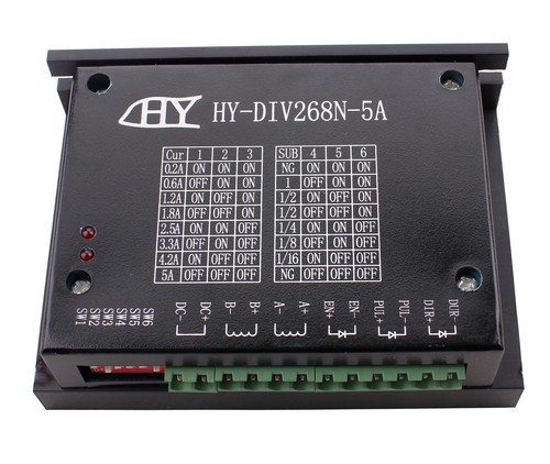

Zakupiłem okazyjnie sterownik jak i płytę główną i tu strzeliłem sobie ZONKA, jak się okazało płyta posiada wejścia tylko na sygnały STEP i DIR bez ENABLE na razie musi zostać
I tu mam pierwsze problemy mianowicie:
1. Czy wejścia sterownika PUL to to samo co STEP ?
2. Np. DIR na dwa wejścia + i - w sterowniku czy na minus dać GND z płyty.
3. Czy jeśli silnik ma 4A a na sterowniku ustawię na 4.2A to nie zaszkodzi.
4. I jeszcze czy zasilacz jaki posiadam 27.6V i 4.5A mogę podłączyć do sterownika bez szkody dla niego , niby jest 5A-mperowy i do 48VDC ale zasilacz impulsowy stabilizowany.
To na razie chyba wszystko, proszę wytłumaczcie mi jak to wszystko podłączyć łopatologicznie . Niestety w elektronice jestem noga i im więcej o tym czytam tym bardziej głupieje, a chciałbym wreszcie ruszyć z miejsca. Będe bardzo wdzięczny i podzielę się informacją po pomiarach siły silnika, by potomni nie musieli przechodzić tego co ja
[ Dodano: 2013-12-08, 23:34 ]
Byłbym zapomniał mianowicie silnik jest 8 przewodowy, jak go kupiłem był już po parowany, na cztery pary. Łącząc je ze sobą i obracając silnikiem znalazłem z tych czterech dwie pary na które silnik stawia opór, czy jest to obojętne jak podepnę kable z par pod sterownik chodzi o + i -.
