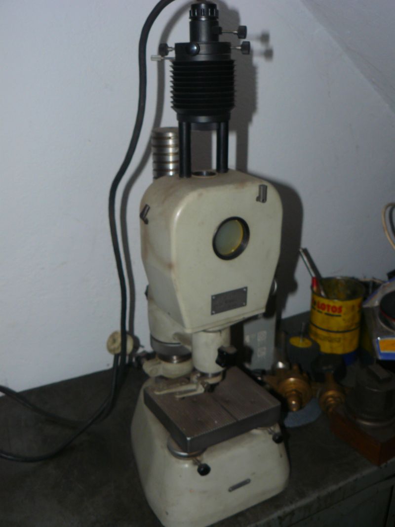

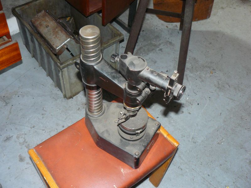

znalazłem u siebie w warsztacie takie oto cuda, ale nie mam pojęcia do czego to służy i co to w ogole jest. Ktoś ma jakiś pomysł?

Wyglądają na twardościomierze. Wrzuć więcej zdjęć.

Czy ja dobrze widzę na pierwszym zdjęciu mechanizm krańcówki nad stolikiem pomiarowym?
Mnie się wydaje, że na pierwszym zdjęciu jest twardościomierz, natomiast na drugim urządzenie optyczne do badania próbek (wżery, pęknięcia, zerwania, uszkodzenia mechaniczne), ale pewny na 100% nie jestem.

To są przyrządy do pomiarów geometrycznych: długości, wysokości, co kto woli. Mam podobny.

To są komparatory pomiarowe. Pierwszy z góry to optimetr. Drugi ultraoptimetr.
Warte są tyle ile ktoś chce dać .Przy dzisiejszej, prymitywnej produkcji, są to rzeczy dość rzadko używane. Kto w tym kraju dzieli jeszcze mikron na 10 części i z taka dokładnością coś robi?
