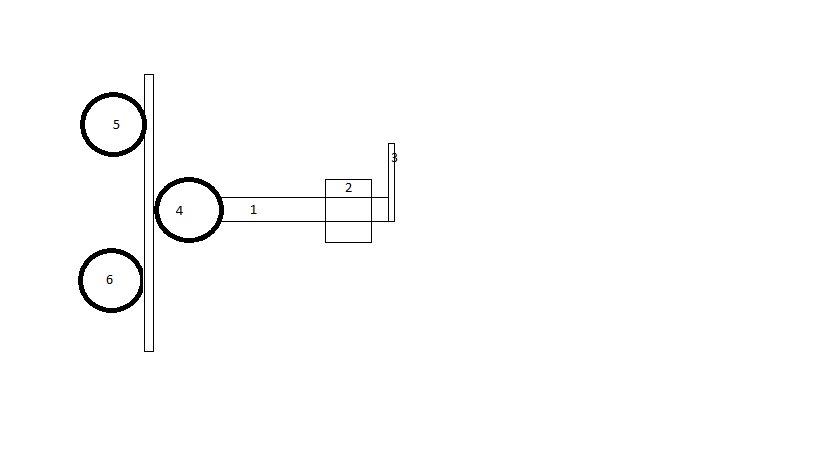

Robie zaginarke do rur i potrzebuje przekładni bądz czegos w tym rodzaju aby lżej kręcic korbą która przesuwa rolke gnącą oczywiscie za pomoca śruby trapezowej. poniżej jest taki szybki schemat tego. 1 sruba trapezowa 2. kostka z gwintem trapezowym zamocowana na stałe 3. korba 4. rolka ruchoma 5i6 to rolki stałe. Chomi mi o to zeby zasosowac jakas przekładnie pomiedzy kostka a korbą lub na poczatku sruby trapezowej (od strony korby) aby było lżej krecic a był taki sam przesów rolki ruchomej. Nie musi to byc przekładnia ale mysle ze to bedzie najlepsze i naj mniej kosztowne. Jesli ktos ma jakis pomysl to smialo pisacObrazek[img]

Gwint trapezowy ma generalnie duży skok 3, 4, 5 mm. Może zastosować śrubę i nakrętkę o gwincie drobnozwojnym np 30x1. Będzie lżej ale więcej obrotów wykonać trzeba na tę samą drogę. Napęd silnikiem prawo-lewo byłby wskazany. Do przemyślenia silnik krokowy "bezpośrednio" związany ze śrubą. Zasilany przez sterownik daje możliwość programowania.

A koncepcja MIKI'ego z przekładnią od wiertarki?

Dłuższe ramie stosuje się po prostu. Silnik krokowy..........200Nm ??
