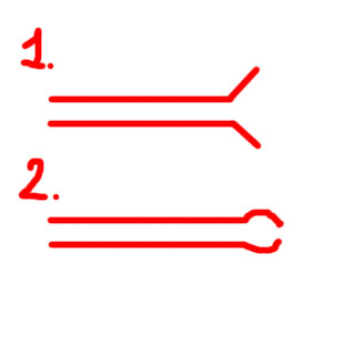

Witam, czy może mi ktoś podpowiedzieć jak wykonać takie zakończenie jak w załączniku (chodzi mi o wyjście z pompy) na aluminiowej rurce?

Potrzebuje mieć coś takiego koniecznie z rurki aluminiowej. Generalnie chodzi o to żebym miał możliwość zrobić samemu lub u kogoś (nie wiem gdzie) same króćce(chodzi o taki jak wyjście z pompy - żeby przewód się nie zsuwał.). Przykładowo dostarczam aluminiową rurkę z castoramy i ktoś lub sam wykonuje z odcinka 1m 10szt. po 10cm.
Mam nadzieję, że udąło mi się wytłumaczyć o co mi chodzi.

Czy kielichowaniem wykonam efekt nr 2 na załączonym rysunku czy tylko nr 1?
Czy są takie głowice?

Post napisał: Mariuszczs » 04 sty 2013, 22:39
https://www.google.com/search?q=kielich ... 80&bih=827
Niewiem jak 2 ale 1 to się nie zrobi za bardzo kielichowaniem.

Post napisał: rynio_di » 04 sty 2013, 22:43
Nic innego jak toczenie . I czy takie baryłkowe , czy inne podcięcia trapezowa to już nie ma znaczenia , ważne aby rurka się nie zsuwała .

Post napisał: Mariuszczs » 04 sty 2013, 22:57
a jednak wersję 1 też się da kielichowaniem - przed chwilą natrafiłem na taką kielichownicę na necie

Post napisał: BYDGOST » 04 sty 2013, 23:09
Ostatnio robiłem zakończenia rurki ø6 wg wariantu 2. Robi się to tym samym przyrządem ci kielichowanie z tym, że używa się stempelka z trzpieniem ciut mniejszym niż średnica wewnętrzna rurki, który ma dookoła wykonany stożek wewnętrzny z promieniem. Po dojściu do wprawy wychodziły bardzo ładne zakończenia. Ten przyrząd w komplecie nazywa się ZESTAW DO ZARABIANIA PRZEWODÓW HAMULCOWYCH. Maksymalna średnica to 10 mm.
