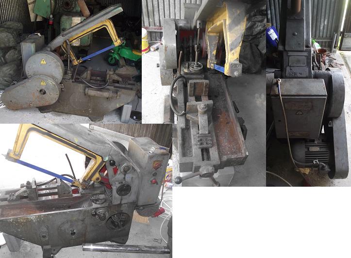

Co to za piła?
kar-met
Posty: 12
Rejestracja: 15 maja 2011, 13:36
Lokalizacja: Jankowice Rybnickie
Co to za piła?
Post napisał: kar-met » 25 cze 2012, 08:31
Wie ktoś może co to za model
Z tabliczek nie można nic odczytać.
Nie posiadam dtr a mam mały problem
Piła szybko opada w dół podczas cięcia
Bardzo ciężko wyregulować by szła wolno (dopiero na granicy podnoszenia i wolnego posuwu przy delikatnym wyregulowaniu tnie normalnie)
BYDGOST
Posty: 4257
Lokalizacja: Bydgoszcz
Post napisał: BYDGOST » 25 cze 2012, 13:36
Mam DTR ale do PM120. Trochę podobna, ale jednak inna. Podobne problemy są omawiane na tym forum odnośnie piły PM120 to może Ci coś to pomoże. Może to być problem ze stożkowym zaworem sterującym.
