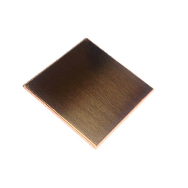

Poszukuję podpowiedzi: jaką techniką wyciąć ok. 1000 - 3000 prostych elementów z blachy miedzianej 1mm?
Załączam fotkę z przykładowym gotowym elementem (kształt taki jak pokazano lub zbliżony).
Wymiary 20 x 20 x 1mm
Zależy mi na gładkim wykonaniu krawędzi oraz - o ile to możliwe - dużej czystości blachy (szlifowana?).
Jestem laikiem w temacie.
Proszę o podpowiedź i ewentualną pomoc w znalezieniu wykonawcy.

szafagra, Na gilotynie do blach :) masz kilka przykładów (foto) http://www.probierz-michael.de/64001.html
my posiadamy 4 szt takich maszyn jak najbardziej do takich grubości :)

Wycinanie takich elementów na gilotynie to trochę przesada.
Ja to bym zrobił na wykrawarce, ze wspólną linią cięcia.
