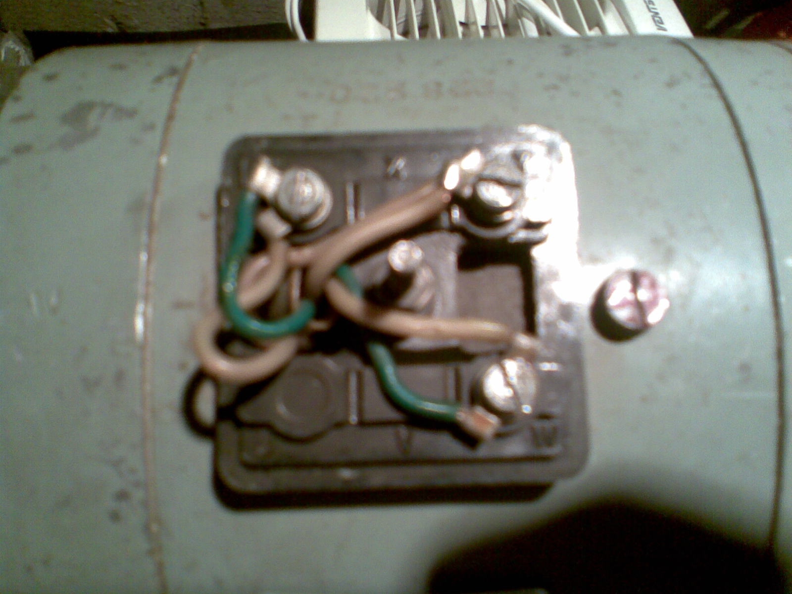

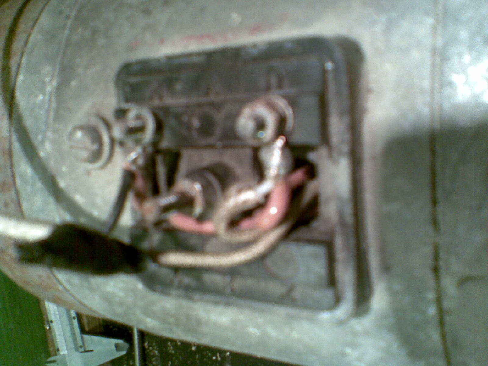

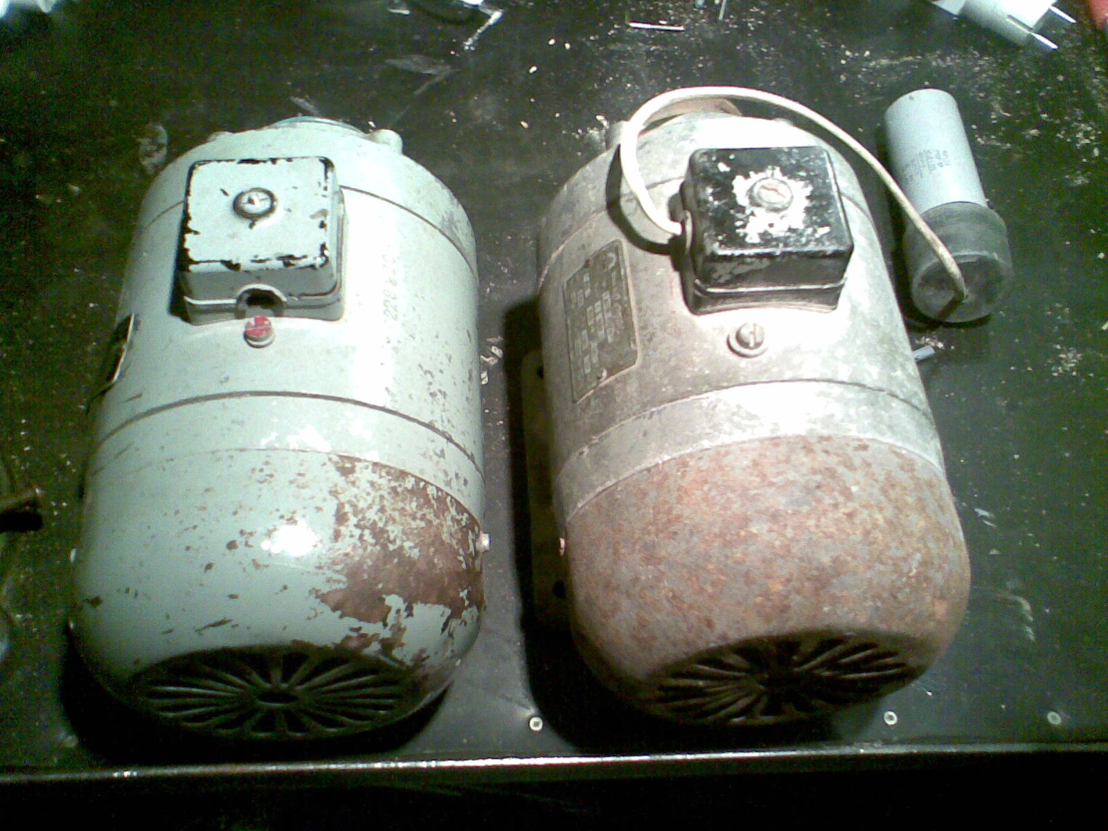

Mam dwa stare polskie silniki jednofazowe, ponoć od pralki. Nie mam pojęcia jak podłączyć do nich przewód zasilający. Silniki są w zasadzie takie same, jednakowa moc 0,18kW, jednakowe obroty 1380 obr/min. Różnica polega na ilości kabelków wychodzących do złącza i ilości styków w złączu. Przy jednym z silników wisi kondensator. Podobno da się wybrac kierunek obrotów, a nawet zmieniać go przełącznikiem.
Chciałbym mieć prawe obroty i jakiś prosty włącznik. Wdzięczny będę za poradę jak to podłączyć.
Ciekaw też jestem do czego służy śrubka widoczna na obudowie za złączem.
pozdrawiam
Maciek

Jak się silnik obraca po podłączeniu to w zasadzie jest bezpieczny, nie obracający się narażony jest na spalenie. Przy trzech kablach trzeba odszukać omomierzem uzwojenie o większym oporze i do niego dołączyć kondensator. Uzwojenie główne podłączamy bezpośrednio. Jak po podłączeniu silnik chodzi i nie grzeje się to przyjmujemy, że poprawnie robotę zrobiliśmy. Jeśli zamienimy końcówki jednego z uzwojeń to możemy oczekiwać również zmiany kierunku obrotów.
Silnik mający tylko dwie końcówki podłączamy bezpośrednio do sieci, z możliwością szybkiego rozłączenia. Jeśli silnik zacznie się normalnie obracać i nie dostanie temperatury to jest dobrze. Jak wyda tylko odgłos to natychmiast rozłączamy.
Do śruby możemy podłączyć masę.

Dzięki za odpowiedź. Kłopot polega na tym, że silnik z dwoma stykami ma podłączony kondensator i widoczne trzy przewody wychodzące z wnętrza do styków, dwa są zlutowane. Drugi silnik nie ma kondensatora (może kiedyś miał, ale ponoć nie jest mu potrzebny), ma trzy styki i sześć kabelków wychodzacych z wnętrza. Wrzucę jutro lepsze zdjęcia, żeby było widać styki i kabelki.

Na silnikach widać tabliczki znamionowe. Nie da się odczytać typu silnika i opisu? Zwykle dla 1-fazowych bywała podawana pojemność kondensatora.
W tym z dwoma zaciskami sieć na zaciski. Kondensator jest widocznie wewnątrz połączony z końcem jednego z uzwojeń.
Proponuję rozlutować połączone przewody i zmierzyć oporności uzwojeń. Przyda się też (rozlutowanie, nie pomiar) do uzyskania możliwości zmiany kierunku. Jeżeli będą nierówne, to postępujemy jak napisał kol. wt w poprzednim poście, z tym, że dla odwrócenia kierunku obrotów musimy zapewnić sobie możliwość odwrotnego przyłączenia jednego z uzwojeń, obojętnie którego.
Jeżeli będą +/- równe, to łączymy w szereg z jednym kondensator i równolegle do tego drugie uzwojenie. Zmianę obrotów uzyskamy przełączając przewód zasilający na drugą końcówkę kondensatora. Wskazane dorobienie trzeciego zacisku dokładnie !!!! wg wzoru 2 pozostałych, żeby nie było przebicia na masę.
Śrubka to albo uziemienie ,albo mocowanie opaski kondensatora, albo jedno i drugie.
