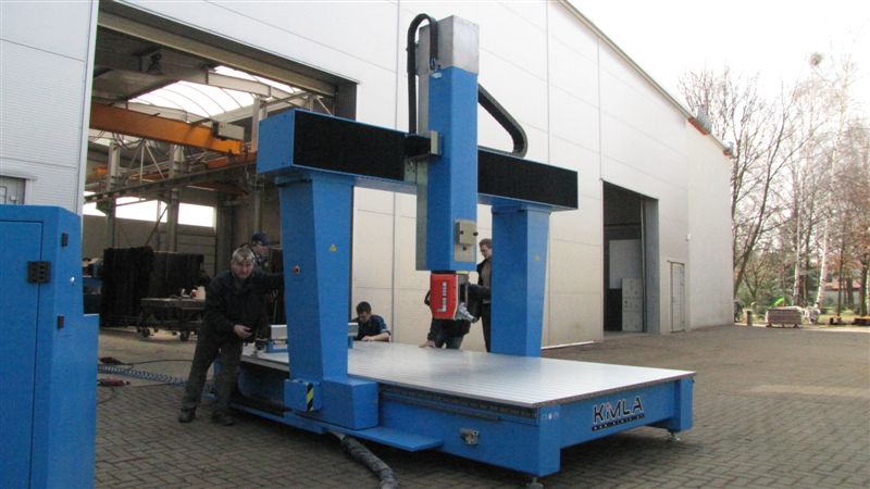

Nazywam się Bartłomiej Gruszko jestem z Śmigla WLKP. Poszukuję osoby która podejmie wyzwanie. Szukam osoby która będzie w stanie wyciąc przdmiot wielkości samochodu tj 4200mm x 1700x 1200- 1400mm może to by w wielu częściach do złożenia. Szukałem firmy która mogła by to zrobi ale raczej spotkałem się z odmową. Więcej informacji udzielę później co i jak. Pozdrawiam.

ze styropianu ? chcesz to ci takiego termika zrobie ze fabryke otworzysz samochodów atrap hehe, wycięcie samego kszałtu samochodu to zero problemu, gorzej jak wymyslisz sobie szczegóły dla 5 osiówki, wtedy zaczynają sie schody
a może puzzle 3 d ? czyli składanka z kawałków sklejki np 500x500 ?

może być z styropianu. Chcę z tego zrobi formę z włókna węglowego.

Skontaktuj się z firmą Samar z Częstochowy
http://www.rowerywodne.com.pl/
Mają tam maszynę pięcioosiową do modeli KIMLA o obszarze roboczym o ile dobrze pamiętam 2000x4000x1000
Mniej więcej taką:

Wszystkie materiały modelarskie. Płyty modelowe, drewno, pianki, kompozyty, tworzywa sztuczne. Wrzeciono na tej maszynie ma 12 kW, a cała waży ponad 7 ton. A jak ktoś by chciał obrabiać aluminium są cięższe wersje -ok. 12 ton. A jak to mało to pięcioosiowe frezarki do granitu zaczynają się od 15 ton.
