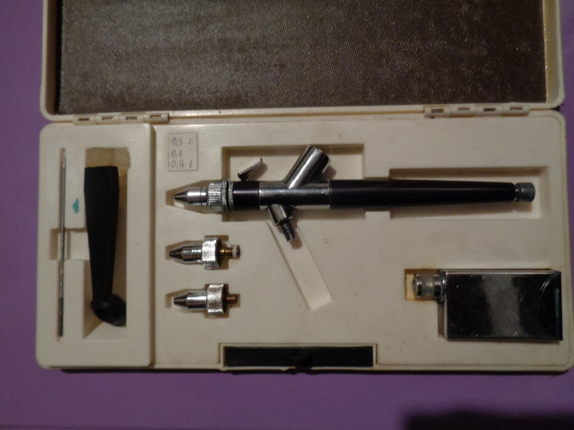

Mam odmienne zdanie niż koledzy.Przedstawiony aerograf z powodzeniem zastępuje pistolet do zaprawek lakierniczych.Wymienne dysze zapewniają duży zakres zmiany wydajności malowania. Obrazek

Dlatego pytałem o jaką ramę chodzi. Zaprawka wyjdzie szybko. Nie wiem czy autor chce malować ramę do małej obrabiarki, czy jakiegoś kolosa. Może to nawet nie będzie maszyna tylko rama motocyklowa albo z samochodu? Przy niektórych materiałach lakierniczych dysza rzędu 0,2-0,3 sobie nie poradzi. Autor podał za mało szczegółów więc lepiej podać odpowiedź asekuracyjną a nie wysłuchiwać potem, że sugerował się nami, kupił aerograf i nie dał rady wykonać zadania.
