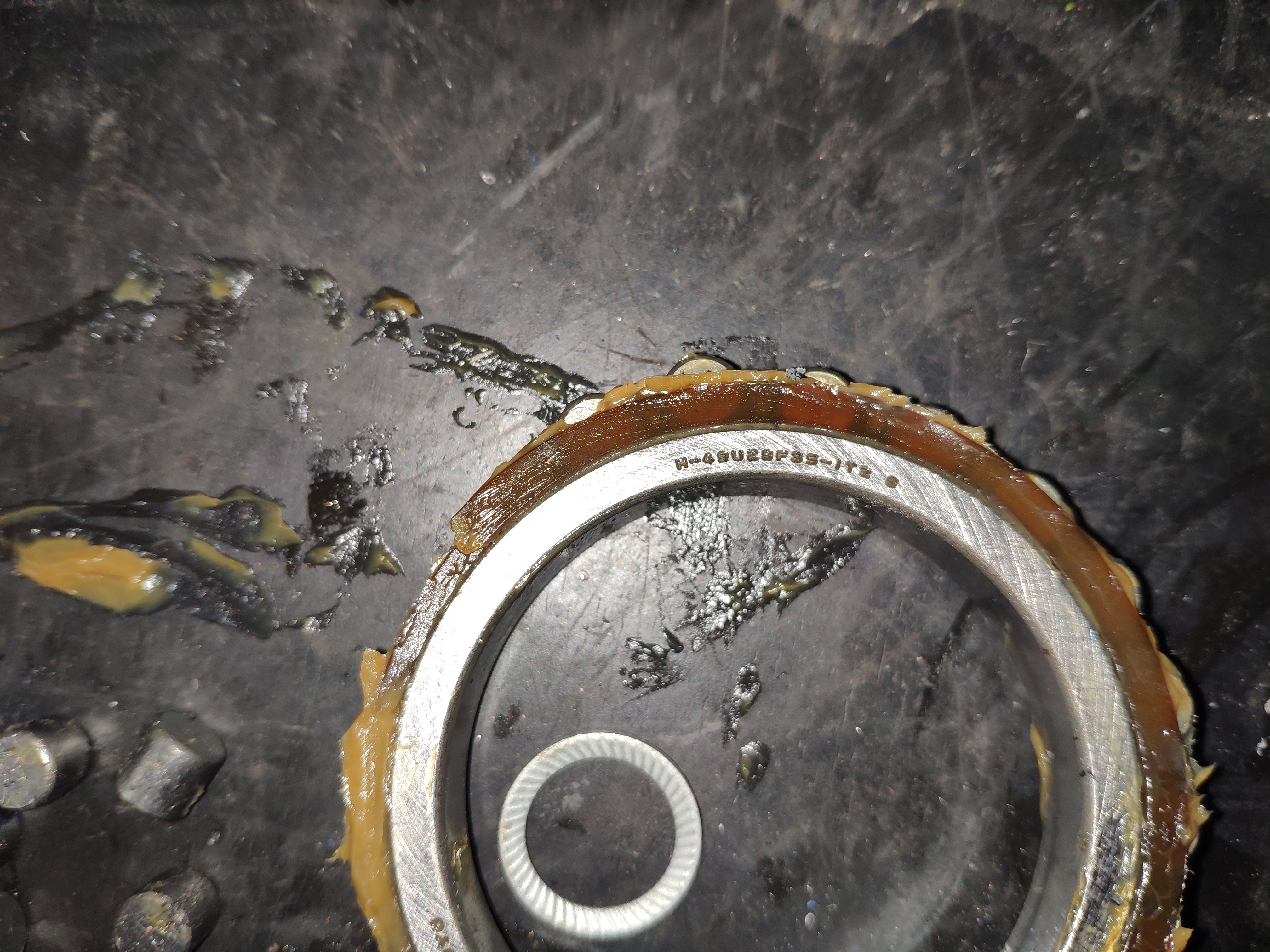

Witam, poszukuje zamiennika łożyska walcowego h-49uzsf35-it2 z przekładni Sumitomo. Oryginal kosztuje sporo i malo tego jest.. Jezeli nie bedzie innego wyjscia to kupie oryginalne ale slabo mi sie widzi placic za jedno lozysko 20% ceny calej przekladni... Czy ma ktos moze jakas informacje czy da sie dostac je jakos taniej niz 150 euro? Podaje wymiary: Inner diam. 49.1 mm, Outer diam. 68.6 mm, Width 10 mm. Czy warto dobierac jakies standardowe i tulejowac?

A szukałeś na stronach producentów łożysk? Np. SKF itp? Nawet FŁT dawno temu miało prosty katalog online.

To lozysko ma niestandardowe wymiary. Znalazlem na alibabie w sensownej cenie chyba 18$ ale nie wiem jak wyglada zakup przez ta strone. Musze sie zorientowac. To lozysko jest mimosrodowe wiec raczej zamiennika sie nie dostanie. Juz mnie leb boli od szukania.

Nie chcę Cię zniechęcić, ale 18 dolarów... Nie zakładał bym zbyt dużej jakości..
Z tego co widzę producentem tego typu jest Koyo- tu masz oficjalnych dystrybutorów na Polskę:
https://www.koyo.eu/pl/siec-dystrybucji ... c&cm=0#tlb
Może będą w stanie sprowadzić za mniejszą kwotę niż 130 euro oryginalne?

150 euro za łożysko do przekładni cykloidalnej nie brzmi jakoś strasznie. Co do alibaby, musisz założyć konto i do nich napisać. Cena podana w ogłoszeniu najczęściej nijak ma się do faktycznej ceny. Jak ustalisz z nimi warunki to sprzedawca wyśle Ci link przez który możesz dokonać zakupu :)

Dzieki za odpowiedzi, po swietach mam w takim razie do napisania pare maili :) Pośpiechu nie ma takze zobaczymy czy sie uda cos oszczedzic.
