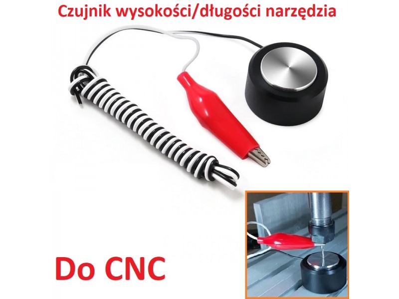

Post napisał: Edwin » 11 lut 2021, 21:59
Nie wiedziałem, ale podobno jest tzw zwarciowy, nie wiem czy dobrze rozumiem ale gdy tylko narzędzia dotknie pow. czujnika następuje zwarcie /nie wiem obwodu/ i następuje pomiar. Czy ma ktoś taki czujnik, mógłby opisać dokładniej zasadę działania? jestem na etapi robienia czujnika tyle tylko że zastosowałem na samym spodzie czujnika malutki włącznik, tak że narzędzie musi troszke nacisnąć od góry, taki właśnie /o ile istnieje/ zwarciowy byłby idealny
TOP67
Posty: 2214
Lokalizacja: Wrocław
Re: Czujnik wysokości narzędzia, zwarciowy
Post napisał: TOP67 » 11 lut 2021, 23:10
Taki czujnik wygląda np. tak
Jego użycie widać na zdjęciu. Podłączasz się krokodylkiem do narzędzia i już. W większości frezarek można krokorylko podpiąć na stałe do korpusu maszyny.
A samemu można zrobić taki, naklejając folię na kawałek czegoś co nie przewodzi prąd. Jeśli nie frezujesz w metalu, to można naklejać folię bezpośrednio na materiał
