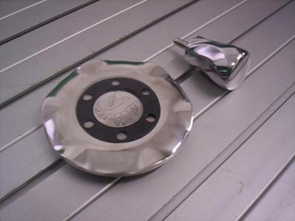

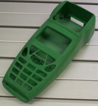

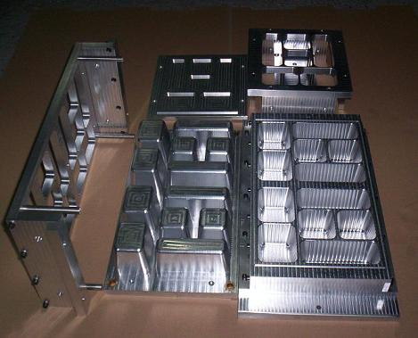

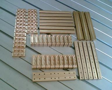

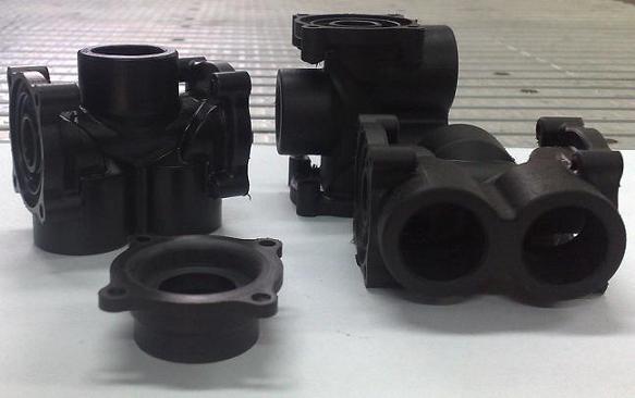

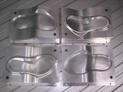

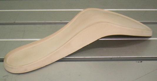

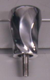

Posiadam maszynę od Kimli na krokowcach 1000x2000x180. Nie jest to BlackBird bo jeszcze wtedy takowych nie było, można uznać że jest to jej poprzedniczka. Mechanicznie można by zgłosić wiele zastrzeżeń, jednak podchodząc logicznie do różnych tematów można na niej sporo wyskrobać począwszy od lekkich w obróbce materiałów, skończywszy na aluminium lub mosiądzu. Te twardsze materiały należy wykonywać odpowiednimi programami (głównie małe parametry warstwy skrawanej przy zachowaniu dużych posuwów, wysokoobrotowe wrzeciono przy dość dynamicznym charakterze pracy posuwów jest w stanie sprostać takiej obróbce i przy malusieńkim wiórze praca idzie dość szybko). Poniżej przedstawiam kilka detali wykonanych na tym ploterku:
gałka na kierownicę i kapsel koła
forma odlewnicza
farma aluminiowa do termoformowania
prototyp z poliuretanu
elektrody mosiężne
