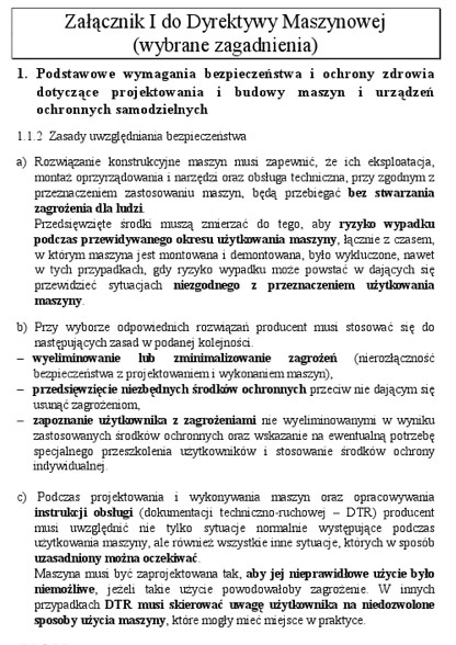

Post napisał: rolandgda » 04 lut 2011, 22:27
Szanowni koledzy
Chciałbym odświeżyć temat nasze konstrukcje a prawo.
Mam pewien problem związany z użytkowaniem urządzenia skonstruowanego i wykonanego przez moją osobę (termoformierka) w firmie mojego syna. W czasie kontroli BHP inspektor zwrócił uwagę na brak na urządzeniu oznaczenia CE.
Proszę o pomoc : jak w praktyce certyfikować takie urządzenie. Teoretycznie certyfikat zgodności nadaje producent samodzielnie (z wyjątkami). Jak sytuacja wygląda w przypadku maszyn prototypowych?.
Czy koniecznym jest (w tym przypadku) udział w ocenie zgodności instytucji niezależnej.?
dyrektywa maszynowa.jpg (123.6 KiB) Przejrzano 772 razy
bartuss1
Posty: 8349
#18
Post napisał: bartuss1 » 04 lut 2011, 22:35
tak samo, pod warunkiem ze nie jest to grupa maszyn objetych notyfikacją, plotery nie podlegają, po prostu po zbudowaniu maszynki nalezy odpowiednio zabezpieczyć elektryke, wyznaczyc stanowisko pracy itp itd, bhpowcy mają to do siebie ze cegla może spaśc z czystego nieba z powodu braku jakiejs nalepki
