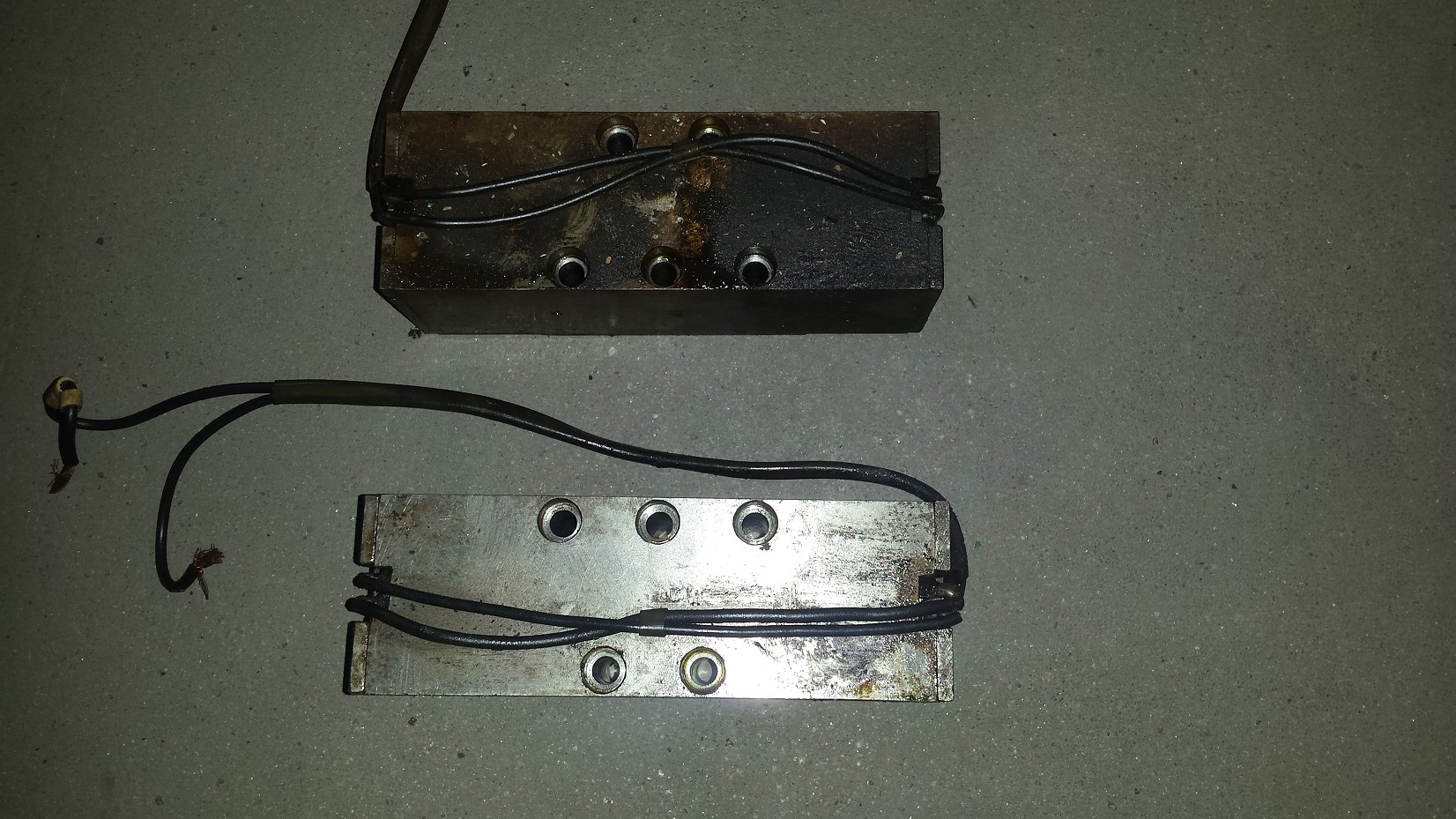

Re: Szukam DTR do wiertarki promieniowej GRV 553
Cześć,
kolega przekazał mi, że jest to wersja 14-1400.
Ogólnie problem jest w tym, że od zaworów na górze, które sterują biegami, odpadły nam przewody - chciałbym poszukać w dokumentacji czegokolwiek, co pomogłoby nam zrozumieć jak te zaworki działają.
Udało Ci się znaleźć może tę dokumentację ?
Autor tematu - Posty w temacie: 7
Mam to, ale tak jak Ci pisałem to inna wersja sterowania i mechaniki.
Podaj maila na PW to Ci wyślę.
Masz na myśli te zawory?
