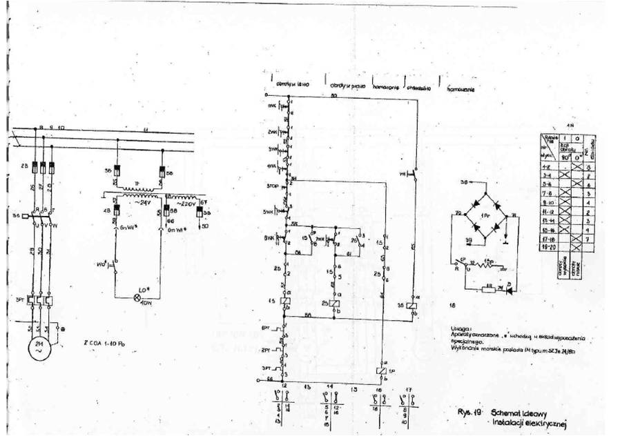

Mam tokarkę TSB-20 ale nie ma transformatora sterowniczego, nie wiem jakie tam mają być napięcia. Domniemam, że ma być 230V do cewek styczników, prawdopodobnie 24V do oświetlenia, nie mam pojęcia jakie ma być trzecie napięcie, wydaje mi się, że to tzrecei napięice będzie do hamulca. Proszę o pomoc, bo tokareczka stoi i się marnuje :(

Pliki 7a i 7b z DTRki

czy możecie mi koledzy powiedzieć co to są za styki 12 13 14 15 16 17 na dole schematuObrazek

Post napisał: rynio_di » 28 sty 2012, 20:10
Tak coś mi się zdaje że to włącznik drugiego biegu na silniku.

Post napisał: krzymax » 28 sty 2012, 20:31
ale dlaczego zwiera uzwojenia silnika ?
w jakim celu ?

Post napisał: rynio_di » 29 sty 2012, 13:10
Nie jestem elektrykiem i ci nie odpowiem ale może to ci pomoże.
http://www.google.pl/imgres?q=silnik+dw ... 8CA&zoom=1
