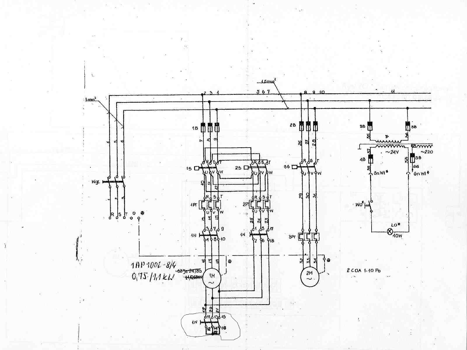

Mostek 12-14-16 bierze udział w przełączanie ilości par biegunów silnika jak to widać na rys. do ktorego link podał kol. rynio di.

a może ma ktoś lepszy schemat elektryczny tokarki TSB 20 bo na tym moim nie wszystkie styki są opisane albo ich nie idzie odczytać

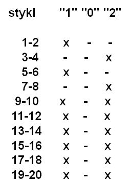

I mam jeszcze jedno pytanie czy na takim wyłączniku krzywkowym można zrobić układ załąnczający Dahandlera
x styki zwarte
- styki rozwarte
