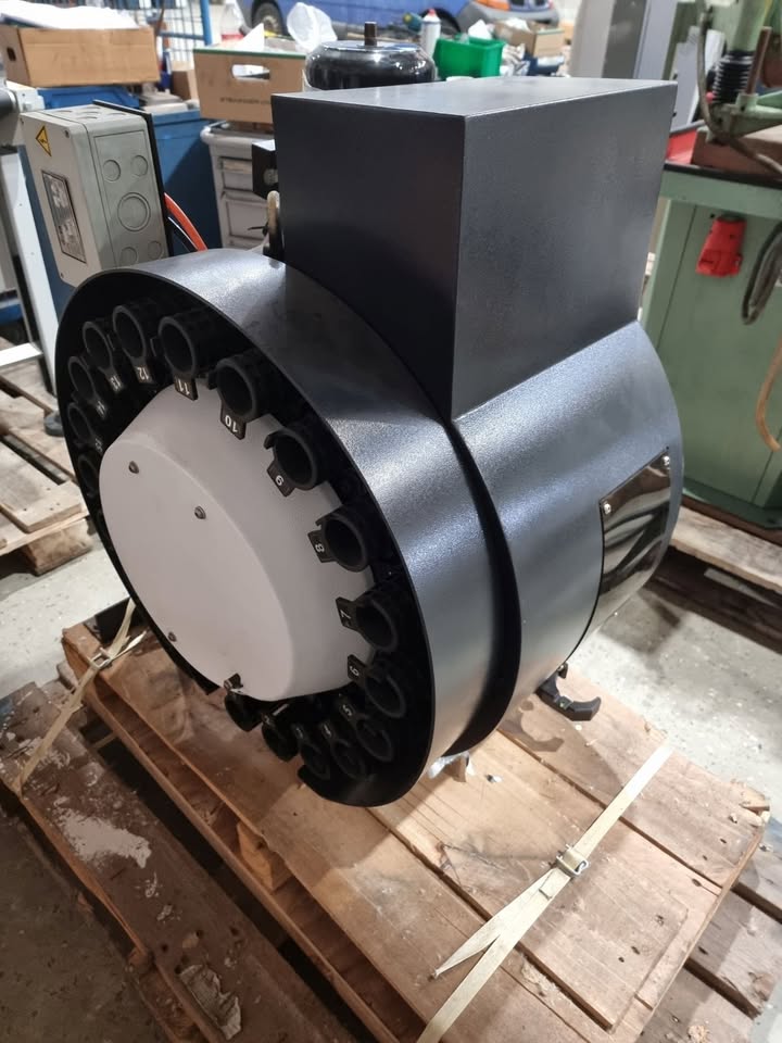

Model R4DE4 CAT40
CECHY
„Anodowana kieszeń ze stopu aluminium” przyjazna dla środowiska.
Odporna na rdzę i o wysokiej sztywności.
Sprężyna wykonana z niemieckiego drutu fortepianowego.
Ramię całkowicie wodoodporne, zapobiegające przedostawaniu się chłodziwa do wnętrza.
Chwytak wykonany jako oddzielny element, co ułatwia zmianę specyfikacji między różnymi kieszeniami (BT/CAT/DIN/).
Wysokiej jakości cylinder zapewniający stabilne przechylanie pojemnika.
Zawór równoważący utrzymuje ciężkie narzędzia w pozycji pionowej.
Specyfikacja kieszonkowa #40 CAT/DIN - SK40
Pojemność narzędzi -20T
Maksymalna średnica narzędzia z sąsiednią kieszenią pełną/pustą mm -80/95
Maksymalna waga narzędzia kg - 8
Czas zmiany narzędzia sek./60 Hz - 1,3~1,5
Prędkość magazynka sek/narzędzie - 0,5
Wybór zmiany narzędzia -Krzywka zębata rolkowa
Ilość czujników - 3szt
https://www.deta.com.tw/For-VMC/40-disc-type
U producenta można kupić elementy do konwersji na mniejsze oprawki np.Bt30/Sk30
