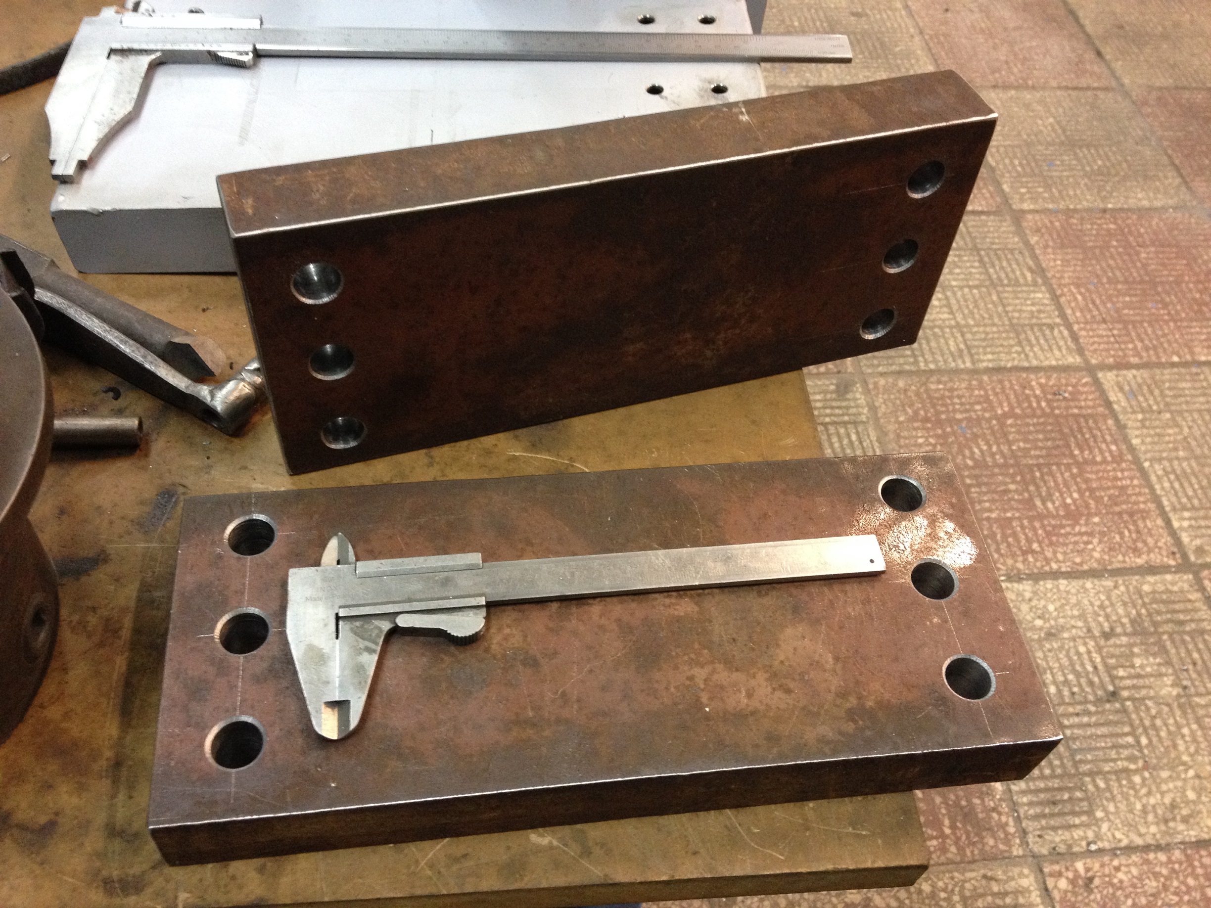

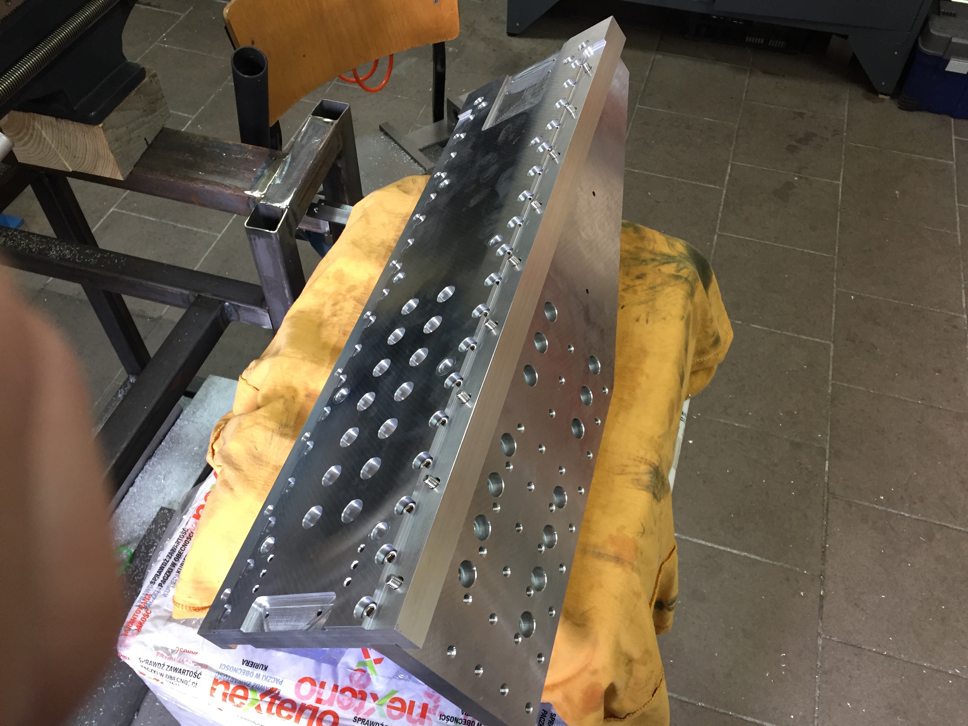

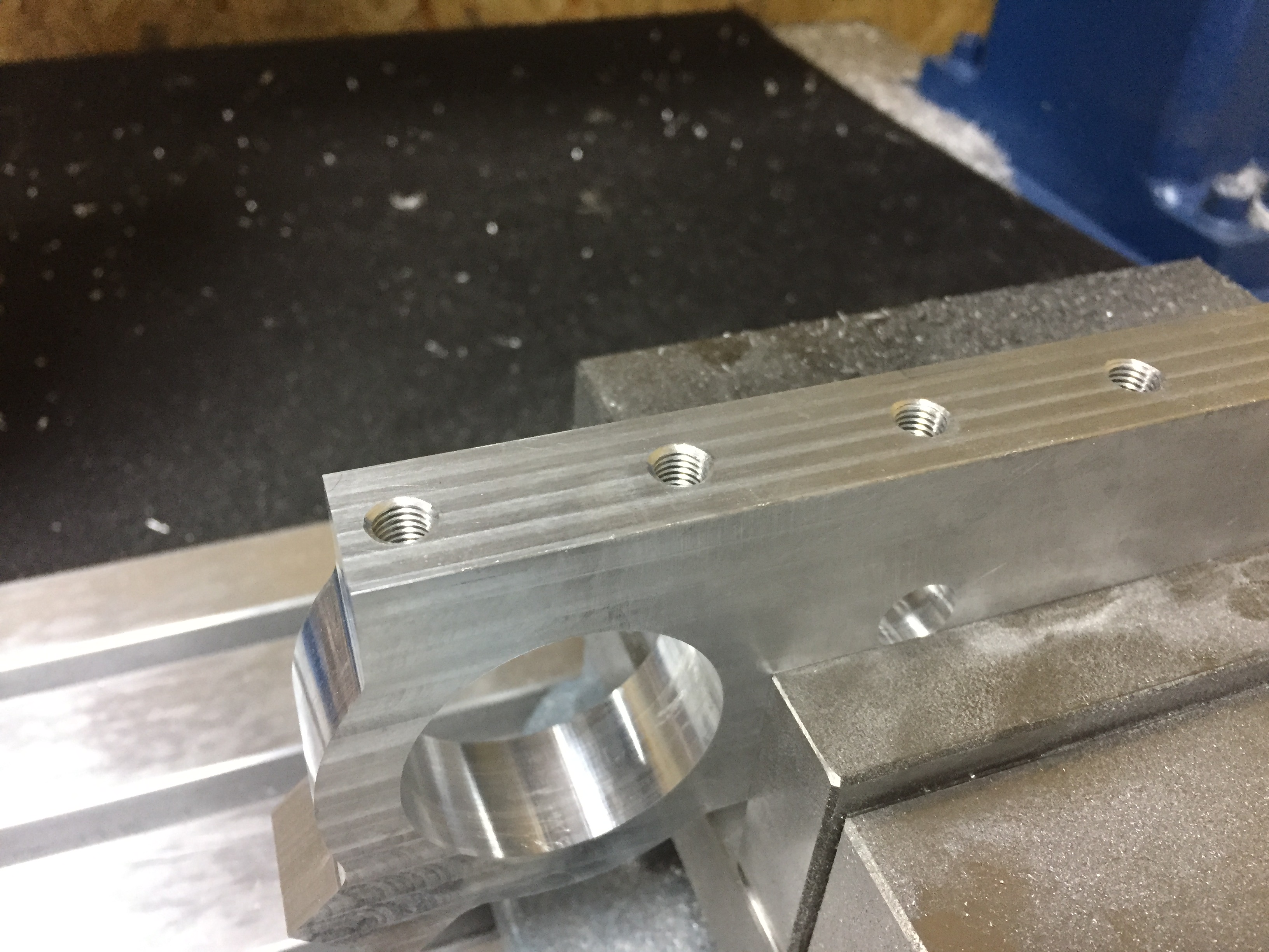

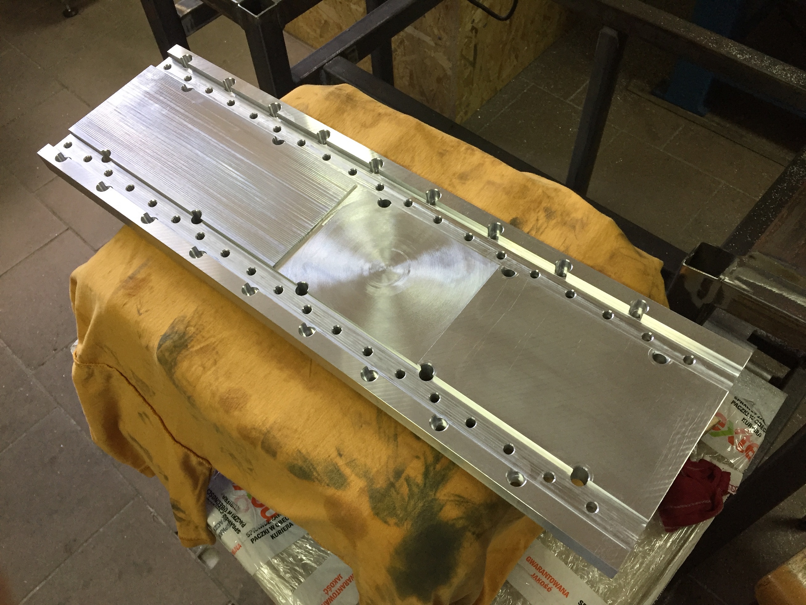

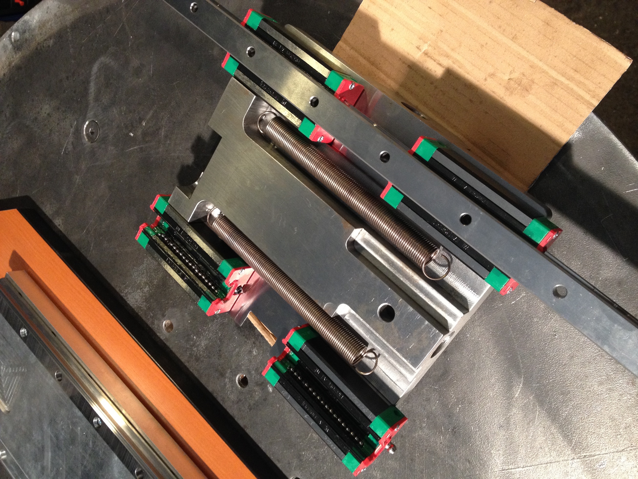

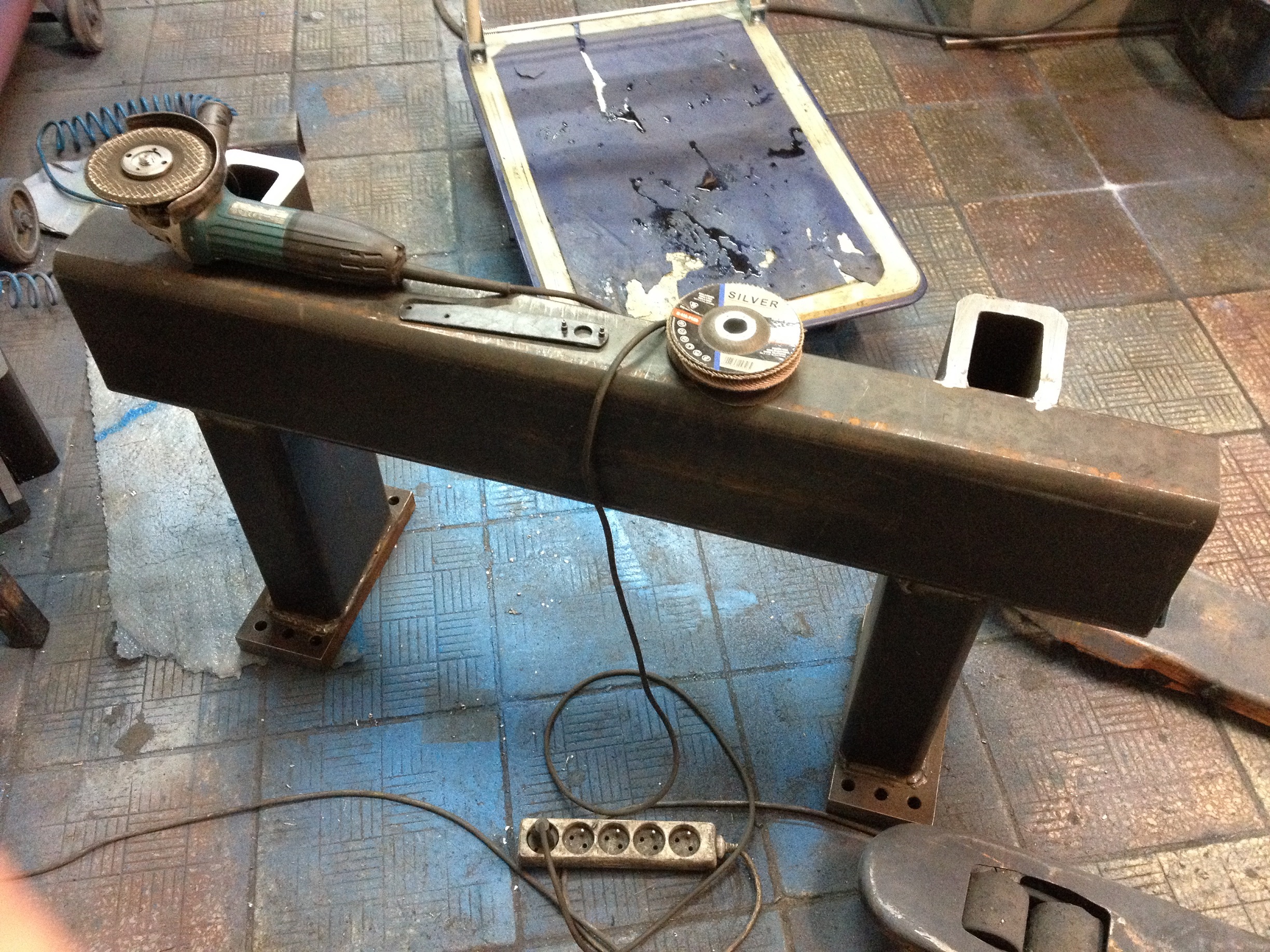

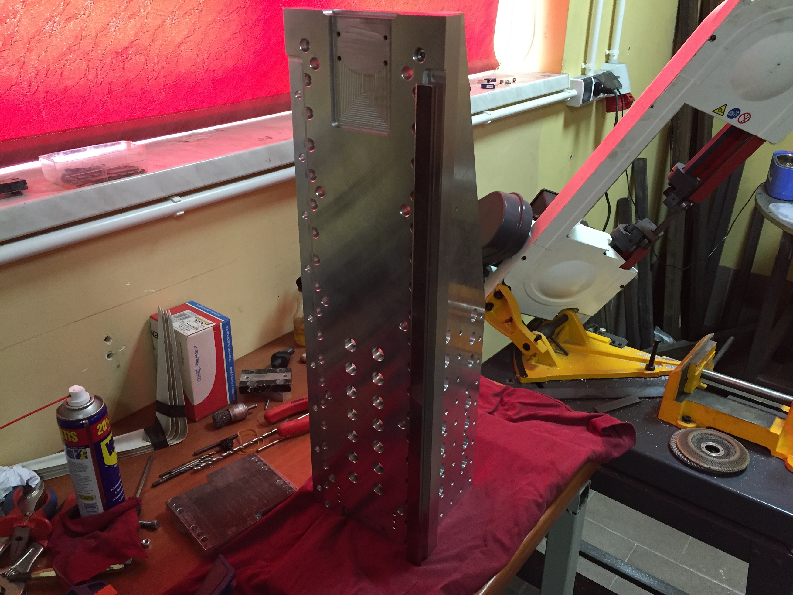

Zdjęć jest bardzo dużo, tylko porozrzucane mam wszędzie - trzeba będzie w końcu pozbierać i na nasa wrzucić.. tutaj parę z budowy (płaskownik z otworami to stopa bramy, zwykła suwmiarka dla skali):
Obrazek Obrazek

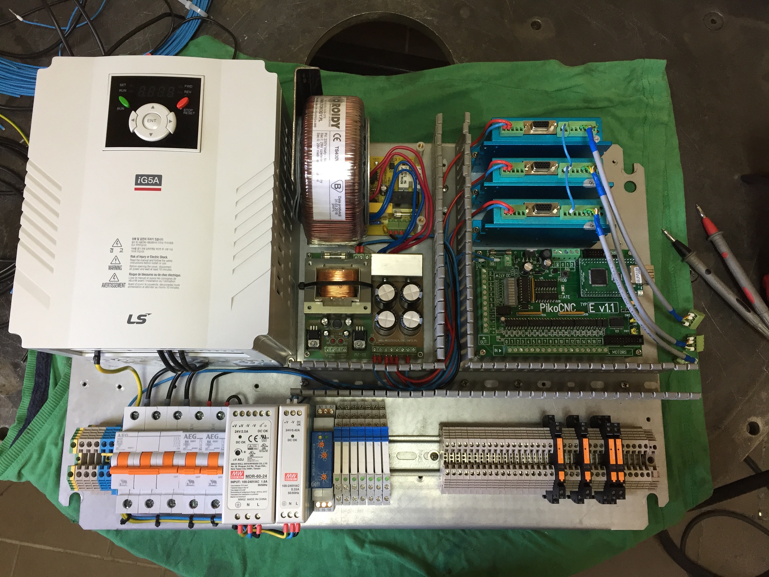

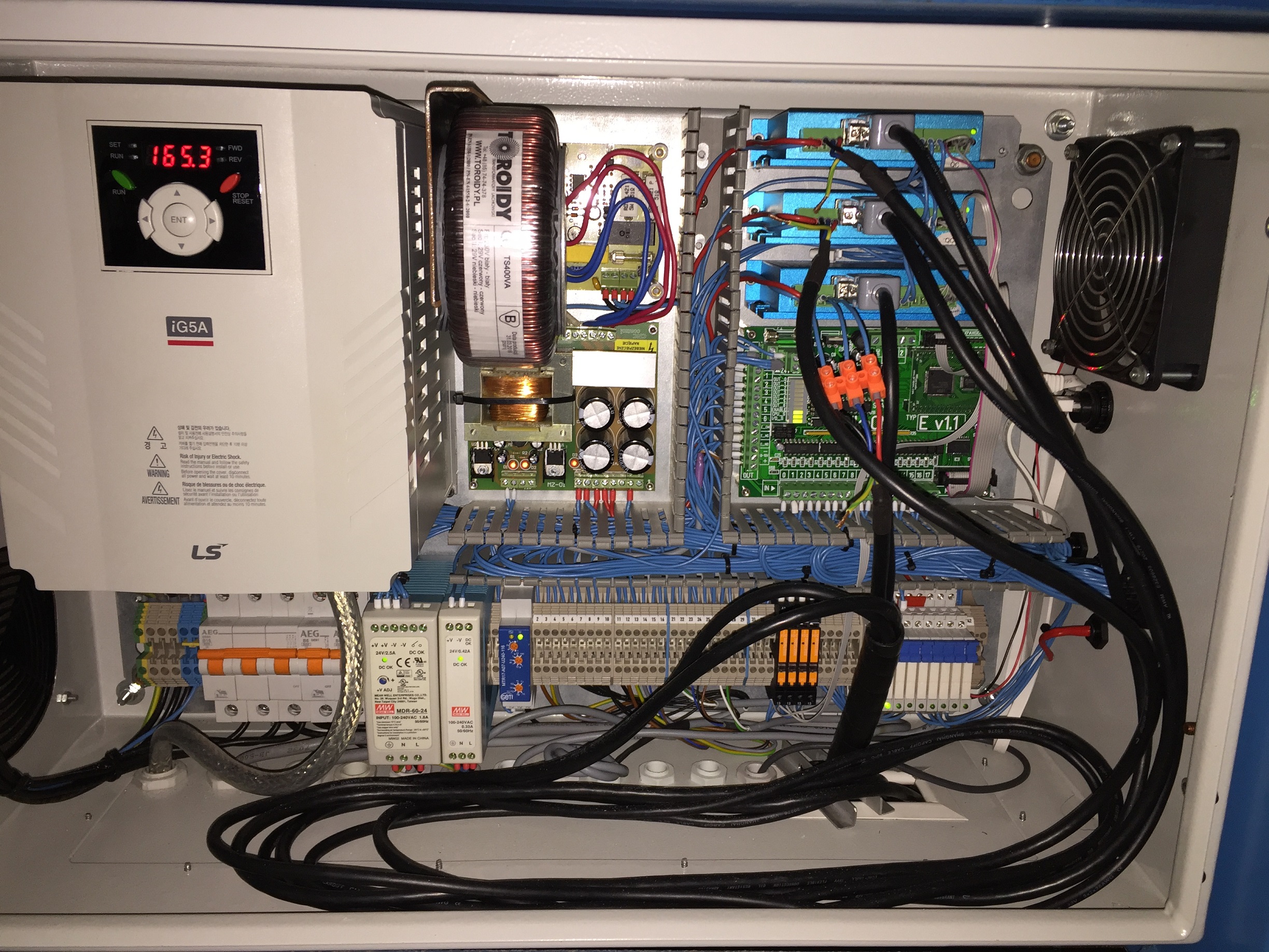

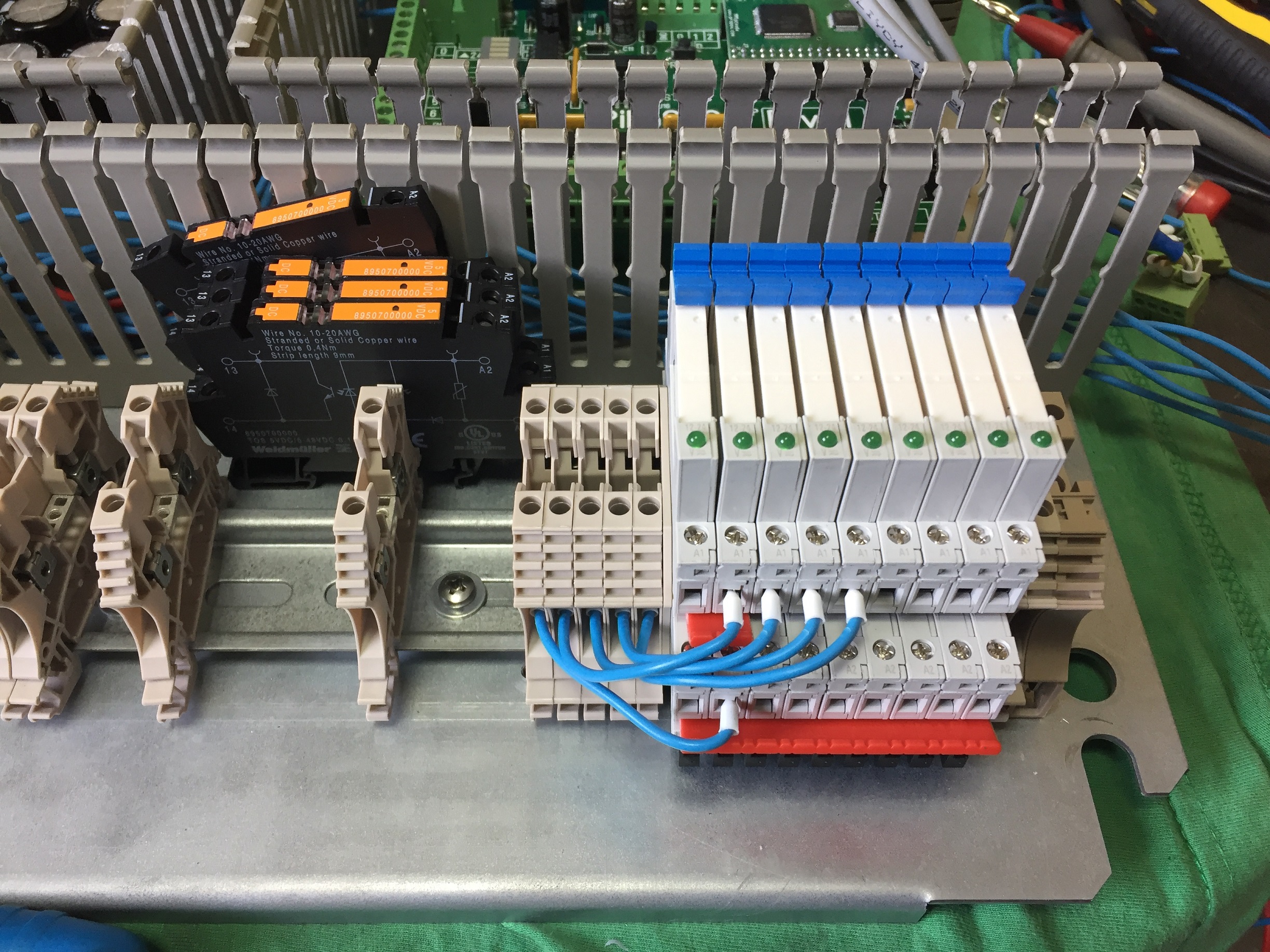

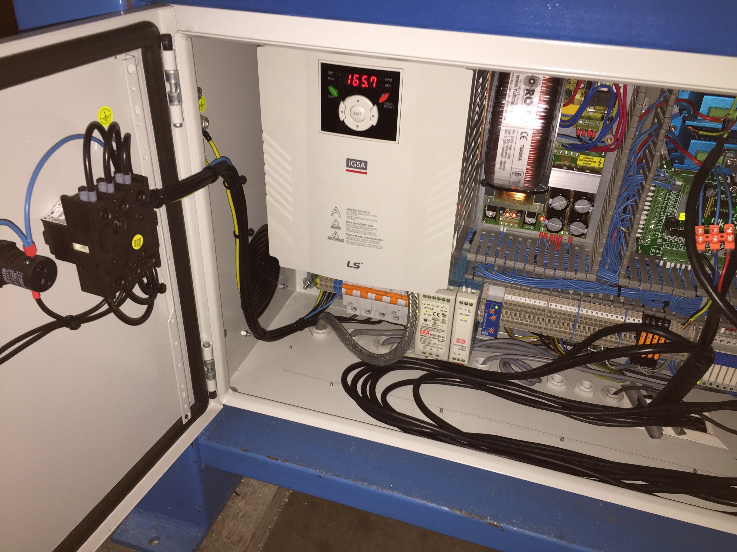

Elektryka w trakcie montażu na płycie, i już pierwsze testy w prawie skończonej szafce:
Obrazek Obrazek

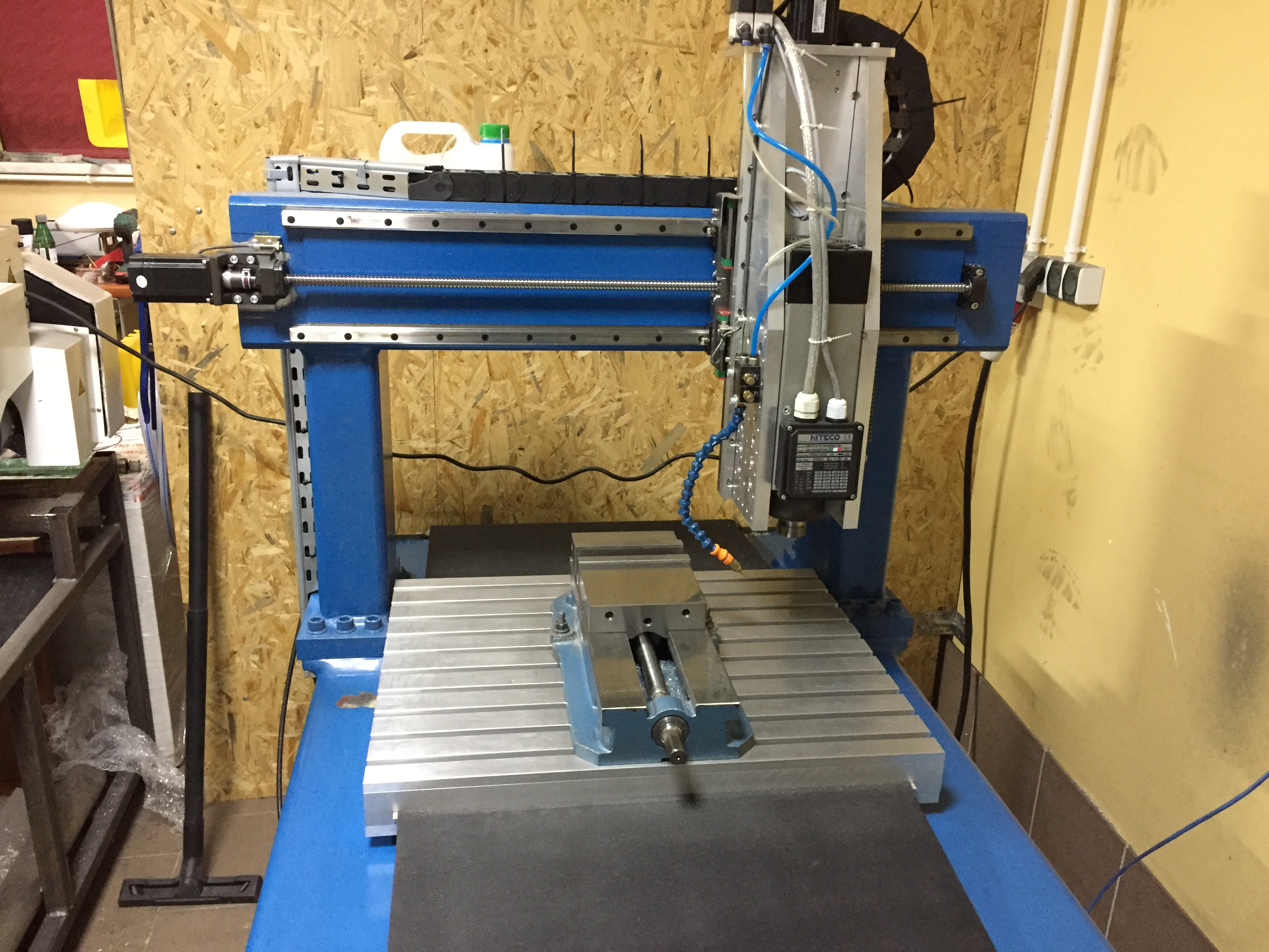

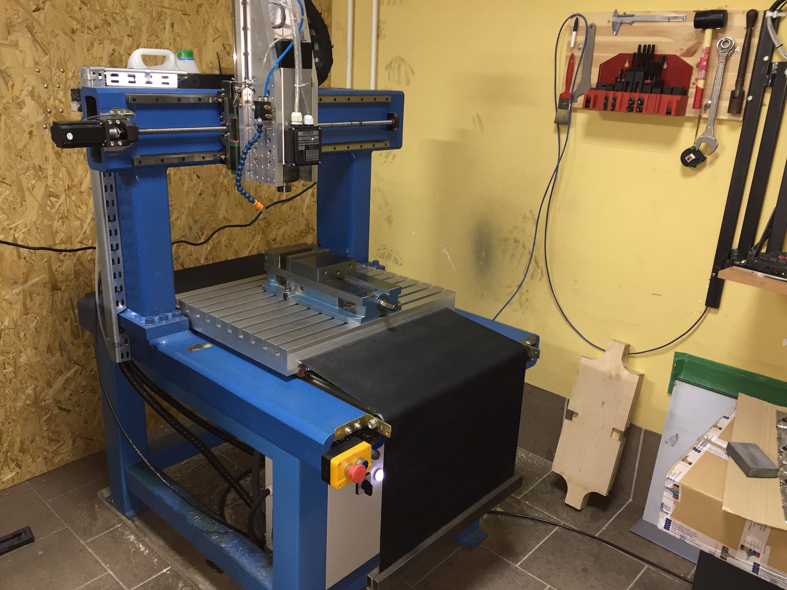

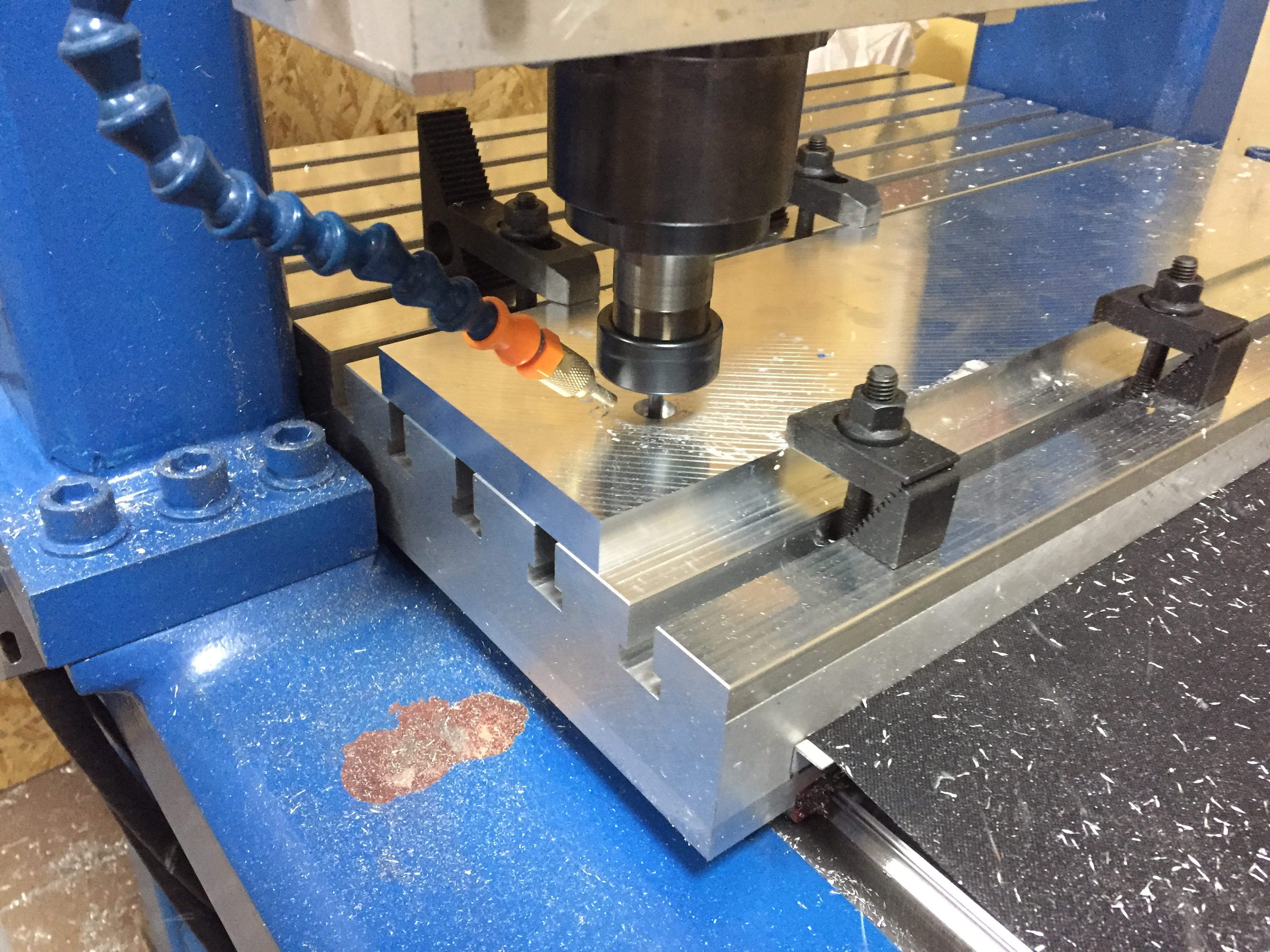

Na ten moment z grubsza wygląda tak:
Obrazek Obrazek

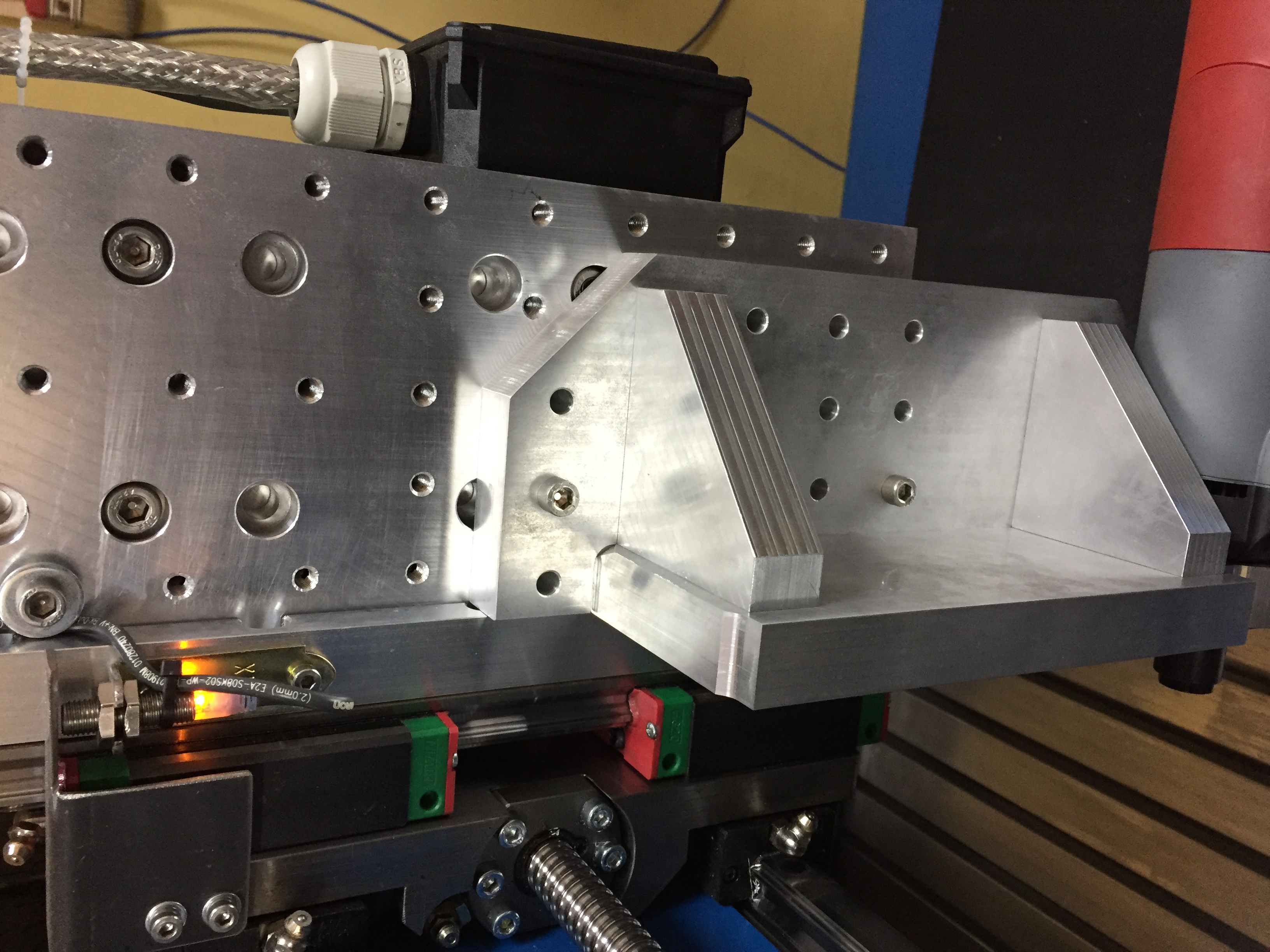

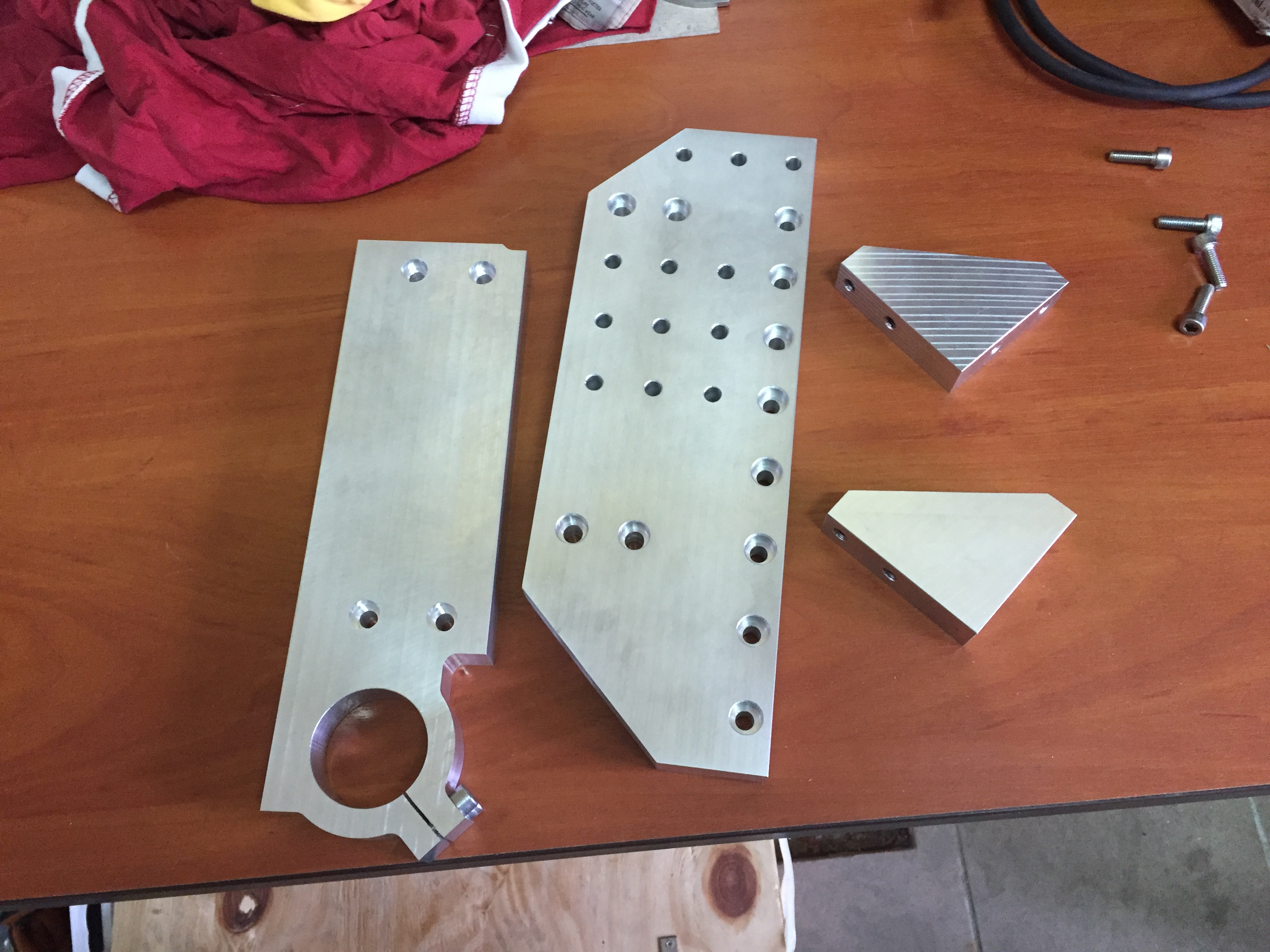

Około pięć lat temu miała modernizację zetki, którą sama sobie wykonała (poprzednim teknomotorem), jej konstrukcja umożliwia regulację wysokości elektrowrzeciona i montaż różnych przystawek po boku:
Obrazek Obrazek
Obrazek Obrazek

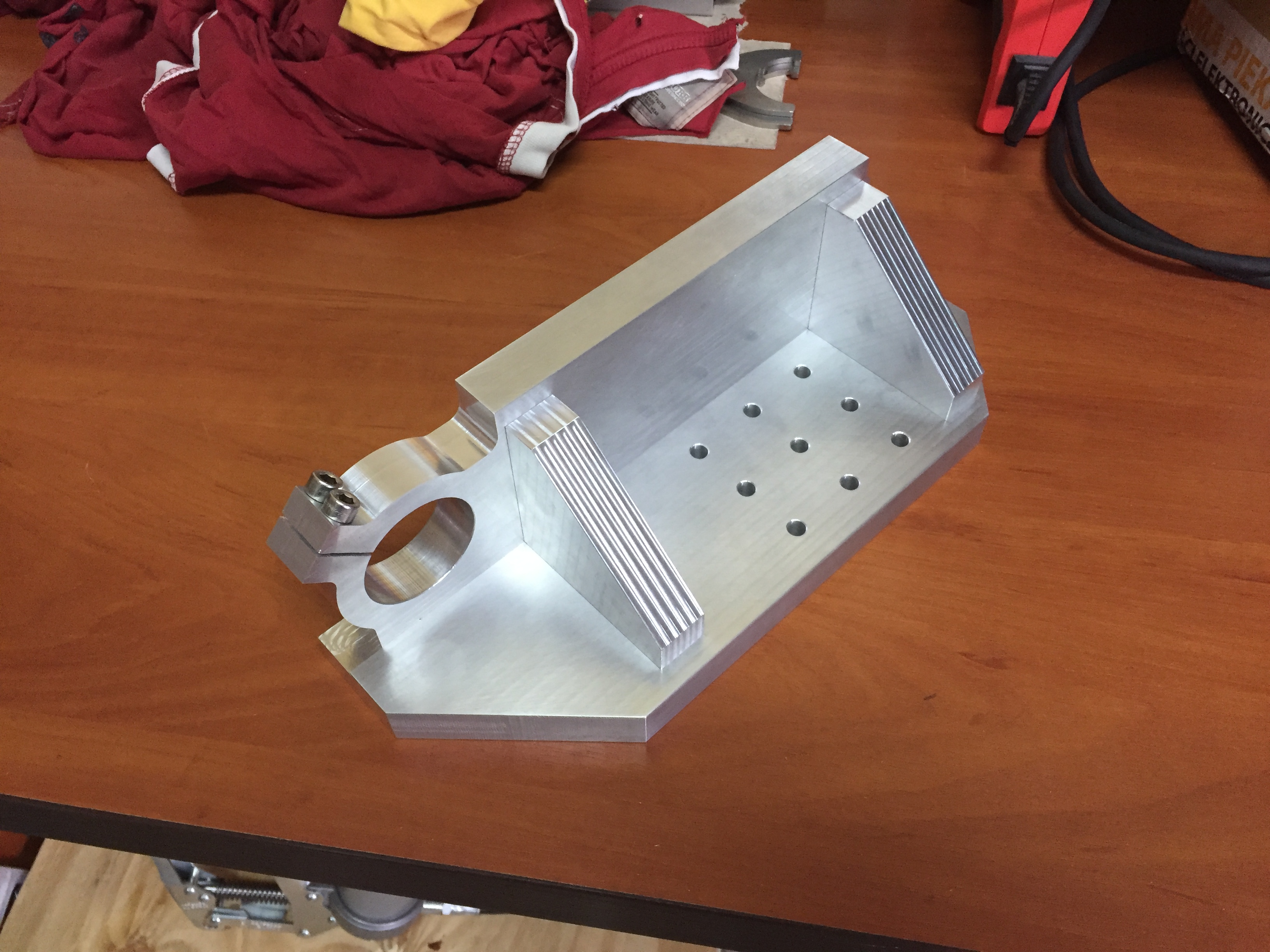

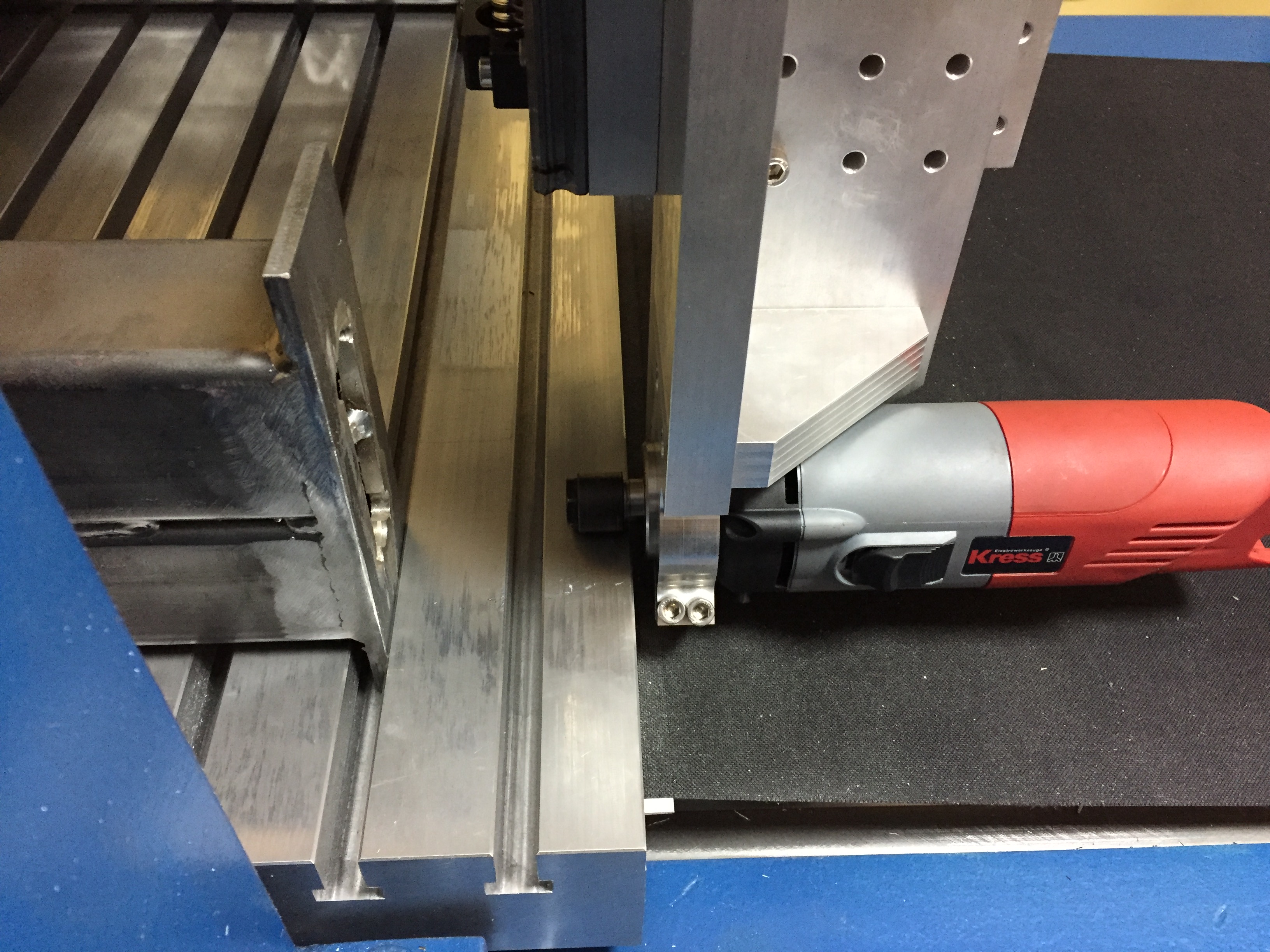

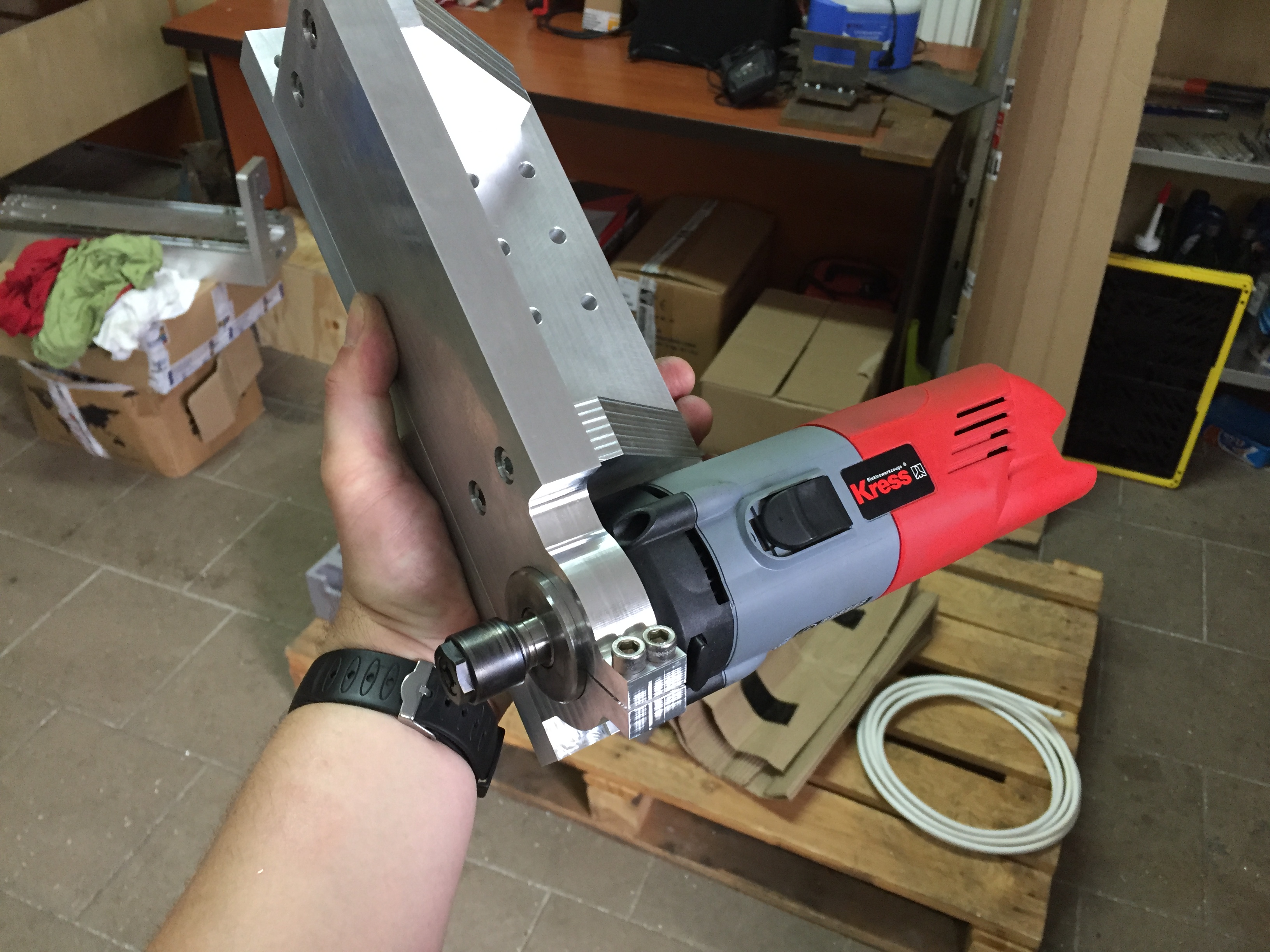

Kątowa przystawka do zetki z kressem, też sobie wykonała (na trzecim zdjęciu w tle jej poprzednia zetka..):
Obrazek Obrazek
Obrazek Obrazek
Obrazek Obrazek

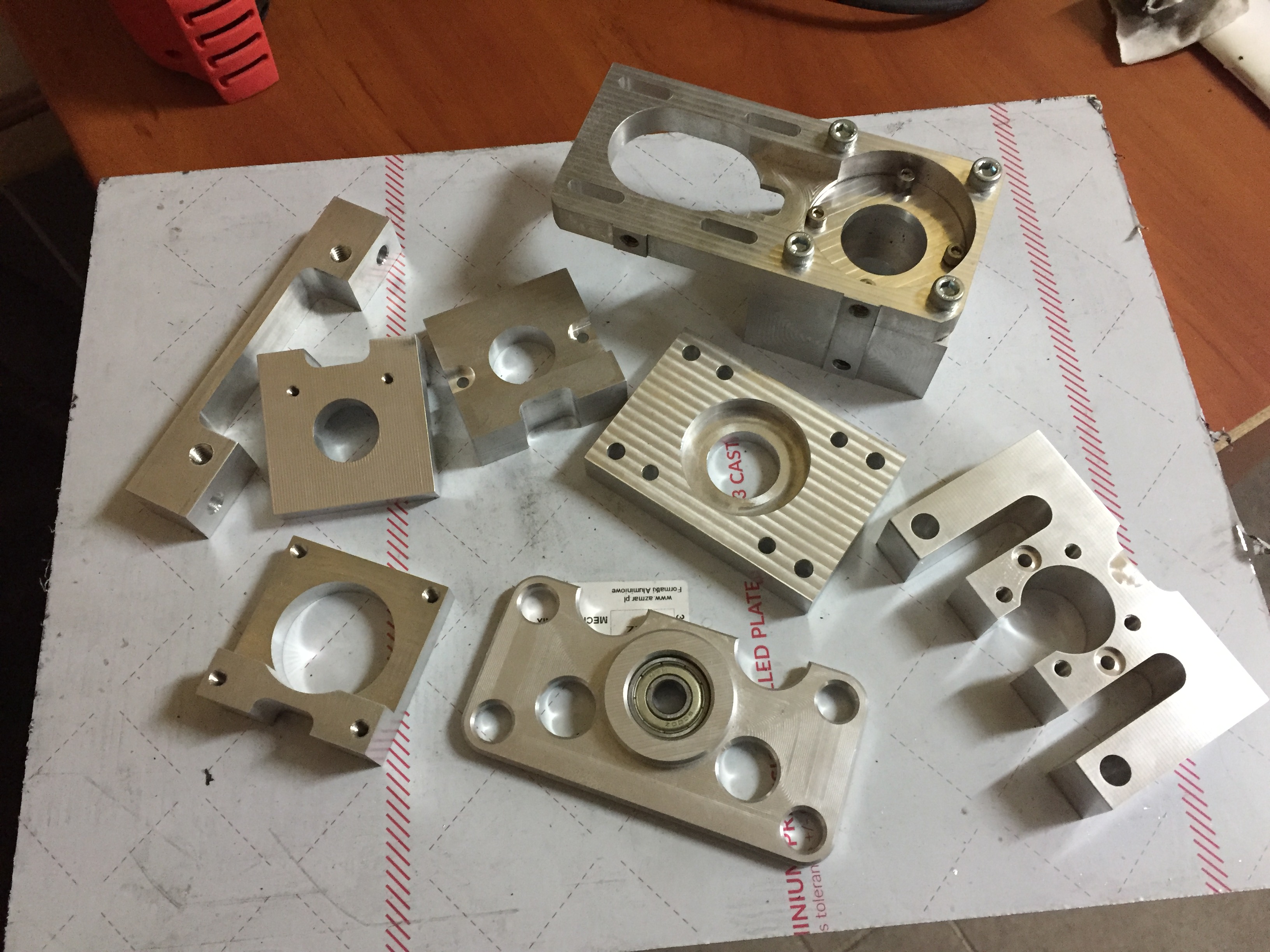

Wykonywała głównie tego typu detale:
