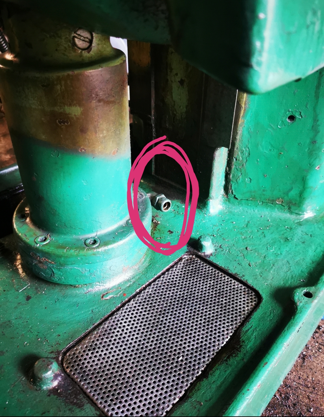

Jako, że nie znalazłem informacji na interesujący mnie temat, a także nie posiadam dokumentacji do mojej "nowej" frezarki TOS FA2 V chciałem zapytać czy ktoś wie do czego służy przyłącze hydrauliczne kolankowe 1/4 cala znajdujące się u podstawy śruby trapezowej dla osi Z?

Do podłączenia manometru

Dziękuję za szybką odpowiedź,
jednak tu pojawiają się kolejne pytania :).
Czemu ma służyć rzeczony manometr?
Czy ta podstawa posiada jakiś tłok?
Czy tam należy podłączyć sprężone powietrze wspomagające podnoszenie stołu?

Wspomaganie hydrauliczne powinno być wbudowane manometr się podłącza do regulacji ciśnienia.
