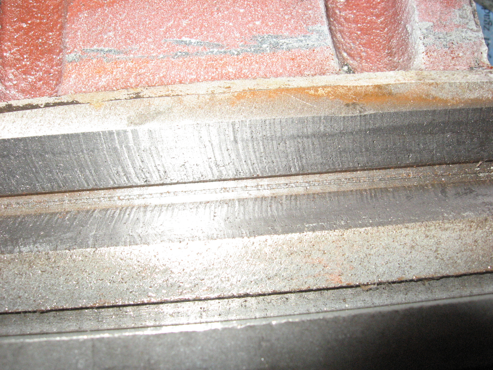

W chińskich maszynach reklamacja obejmuje tylko to co się urwie lub odpadnie, np. reklamacja bijącego wrzeciona może być odrzucona bo w dtr nie jest podane max. dopuszczalne bicie. Tak samo prowadnice obrabiane siekierą nie są żadną wadą, a standardem w chińskich maszynach.
Daję fotkę "ślizgów" suportu w chińskiej tokarce, w mojej oczywiście wyglądało to tak samo, ale pierwszą rzeczą jaką zrobiłem to doskrobałem owe ślizgi.
