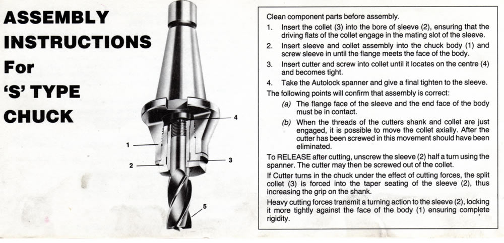

Panowie czego brakuje w tych oprawkach zaciskowych i jakie to są oprawki?
Jak dokręcimy nakrętkę to stożek powinien się zacisnąć, natomiast tutaj wszystko jest luźne, tak jakby brakowało jakiejś podkładki?
W jedną tulejkę rozprężną wchodzi fi 10, w drugą fi 20, w trzecią fi 32. Żadna nie blokuje frezu włożonego w środek. Frez lata góra dół z tulejką rozprężną.
Interesują mnie też do czego są te dwa zabieraki z gwintem wewnętrznym widoczne na zdjęciach?

To są oprawki clarkson'a. Te "zabieraki " to są właśnie tuleje zaciskowe, ale służą do mocowania wyłącznie frezów z chwytem clarkson'a (te z gwintem na końcu chwytu, masz takie na jednym ze zdjęć). Frez jest mocowany na dole tuleją natomiast u góry centruje i opiera się na kle. Bardzo sztywne mocowanie które doskonale zabezpiecza przed wysuwaniem freza z uchwytu, tylko u nas zupełnie się nie przyjęło.

Frezarka jest niby Czeska, ale silnik widzę, że ma tabliczki znamionowe Angielskie, skale też są podzielone na ", ale jest obok przelicznik na mm. 40 kresek skali to 1mm. Śruby trzymające kamienie na wrzecionie calowe. Podobnie jak śruby trzymające dużą oprawkę na frez. Powinny być zgodnie z dtr 4 x M16, a jest bodajże 5/8" 11G.
Na 7 zdjęciu też są jakieś dwa zabieraki tulejki, tylko dużo masywniejsze.

Te tuleje ze zdjęcia 7 są do uchwytu o większym rozmiarze, mam kilka takich uchwytów i sobie je chwalę, popatrz na alegrach tam czasem można kupić frezy z tym chwytem.
