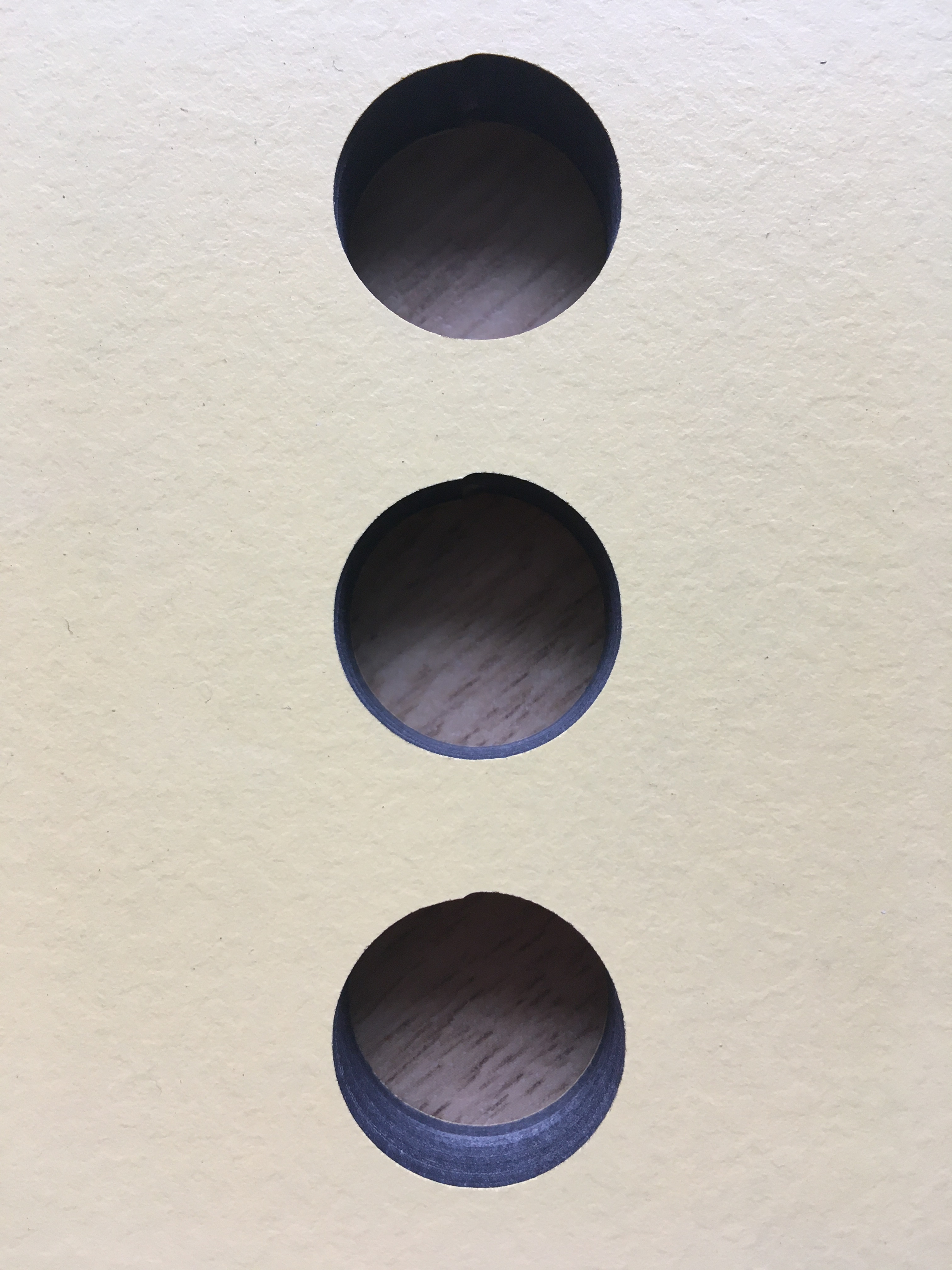

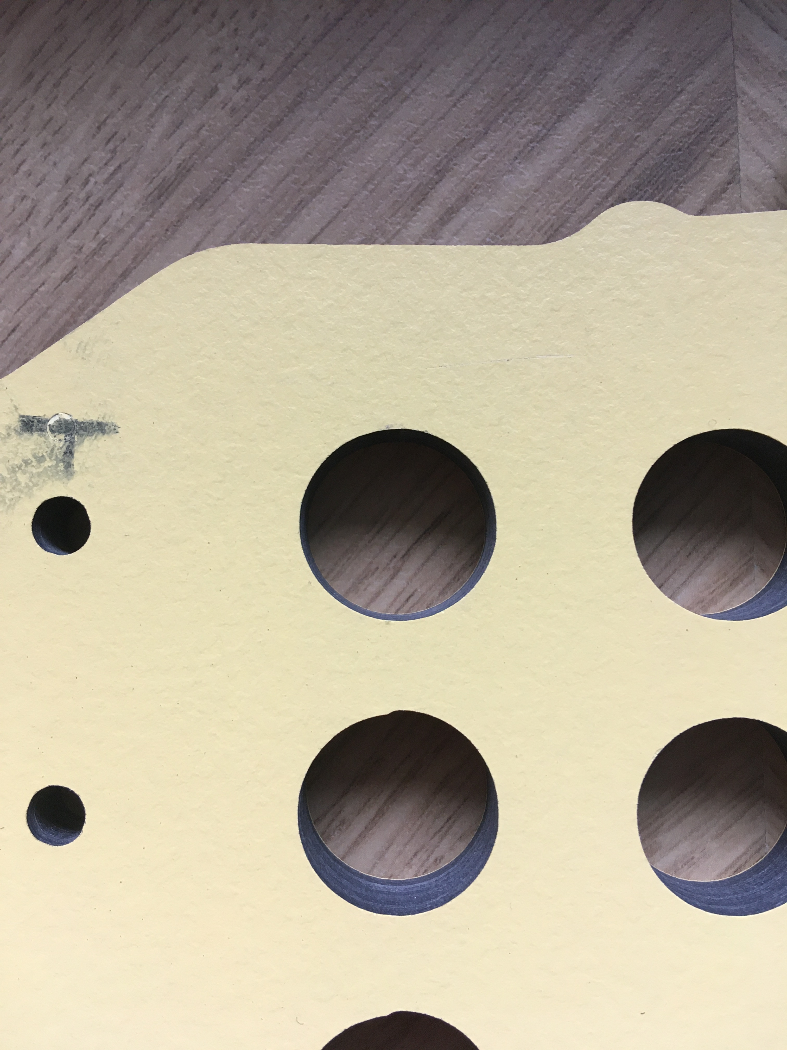

Temat dotyczy kształtów frezowanych otworów, które powinny być okrągłe, a nie są. W sumie nie wszystkie. Wszystko stanie się jasne po obejrzeniu zdjęć.
W płycie HPL miałem do wycięcia serię otworków fi19 oraz kilka małych fi5.5
Wykonałem szkic i zapisałem dxf, aby wygenerować sobie g-kod. Program którym dysponuję, ma możliwość włączenia interpolacji kołowej, co skutkuje użyciem G02 oraz G03. Plik z g-kodem także dołączam.
Napęd w mojej frezarce to paski HTD 3M na osiach płaskich oraz śruba trapezowa w Z. Jest to pierwsza pozycja z tego obrazka: .
W tym momencie zaczynam się głowić, jakim cudem wychodzą mi takie "spiralki". Po zmierzeniu otworów w kilku miejscach, daje się zauważyć, że średnica w osi Y jest największa w miejscu wyjechania poza zarys i stopniowo maleje, aż do początku schodka. Najwyższy wymiar to około 19.3, natomiast w najmniejszym, to niemal równo 19. Cała obróbka wykonana frezem fi3, ostrza coś na kształt pilnika, bo tylko tym idzie frezować takie tworzywo w sposób wydajny.
Bardzo proszę o propozycje, co może być nie tak? Na głównym zdjęciu widać, że nie wszystkie otworki mają taki dziwny kształt. Te co bardziej okrągłe, to ich owalność mieści się w granicy 0.2-0.3 więc jak dla mnie akceptowalne.

Zapewne luz, spowodowany oporem freza. Może to być np. lekkie rozciąganie się pasków. W powietrzu ustawia się tam, gdzie powinien, ale przy frezowaniu jest cofnięty o wartość luzu. Zapewne frezowanie dwa razy tego samego otworu, zmniejszyło by znacznie ten ząbek, bo opory bardzo by zmalały za drugim razem.
Jeśli sam luz Ci nie przeszkadza, tylko chodzi o kształt, to frezuj z wejściem w środku otworu.

W przypadku napędu i luzów, to nie zauważyłem żadnego. Owszem, jako taka sprężystość pasków jest, ale trzeba dość mocno nacisnąć, aby wychylił się ponad 0.5 mm.
Każdy z otworów frezowany był po konturze, bez frezowania środka.
Będę musiał przeprowadzić testy frezowania na różnych prędkościach. Zastanawia mnie jednak czemu kształty się nie powtarzają, tylko wypadają raczej przypadkowo.

Nie musisz frezować kieszeni, tylko ustaw punkt wejścia lekko odsunięty od brzegu.
Ale w ramach testów możesz też spróbować frezowania dwa razy tego samego okręgu. Albo dać frezowanie wykończające, z większym ap.

A czemu tak to robisz? Czemu G02 jest tylko jeden raz? Wtedy frezujesz narzędziem zapchanym wiórami, które z jednej strony oddziałuje na stół, z drugiej samo się odgina. Nie możesz wyrżnąć zgrubnie, a później, z wykorzystaniem wejścia i zejścia na kontur skompensowany zwyczajnie wykończyć otwór? Oczywiście wtedy frezowanie współbieżne, jeśli masz ostre narzędzie, a obrabiarka jest w miarę sztywna.
