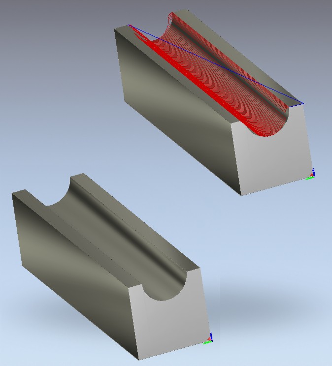

szukam najlepszego sposobu oraz narzędzi do wykonania rowków jak na zdjęciu ( rowki w płytach stalowych , w każdej płycie po kilka rowków długich na ok 1000mm. Srednica rowków dość nietypowa , m.in. 21,5 26,2 33,2 38,2 .
Obecnie używam frezów krążkowych firmy dolfamex ( szlifowane na wymiar ), problemem jest ich zbyt mała średnica całkowita - obrabiana płyta nie przechodzi mi pod podtrzymką trzpienia .Minimalna średnica musi wynosić 190 .
Czy może spróbować innymi narzędziami ? Jakimi ? Frez palcowy ?
Frezarka konwencjonalna Jafo FWR40J2
Wykonanie długich rowków półkolistych

Ja takie rowki robię frezem kulowym/palcowym. Tyle że w mosiądzu i średnica 10 mm. Czyli inna liga.
Konieczne jest pochylenie freza,skręcenie głowicy.
Też robili mi frez na zamówienie z nietypową średnicą w Fanarze.
Jak miałbym zamawiać drugi raz taki frez do takiego rowka to tylko hss-e,nie węglik.
