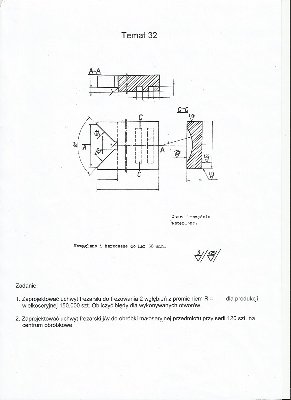

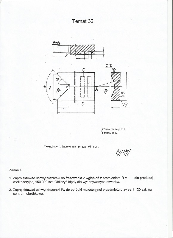

Chciałbym się poradzić, czy do wykonania dwóch rowków pokazanych na rysunku wystarczy zamontować ten detal w imadle na frezarce?
Chodzi mi tylko o sposób mocowania (uchwyt).
Z góry dziękuję za pomoc

Dla 120szt wystarczy imadło uniwersalne frez krążkowy mniejszy od wymaganego R
dla 150 000 przyrząd i obróbka na frezarce poziomej wielu sztuk jednoczesne
zestawem frezów o fi =2*R rysunkowe (obróbka kształtowa)
