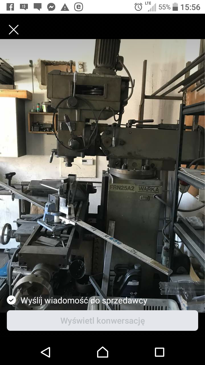

Witam Was Szanowni,
Taką zabawkę będę miał :) WARKA FRN25A2 słyszeliście kiedyś o takiej frezarce? macie może jakąś dokumentacje do niej?
Do tej pory wiem, że frezarka nie ma mechanicznych posuwów w stole - tylko korbki. Posuw mechaniczny jest tylko przy wierceniu.
Zastanawiam się, czy można wiercić na niej z pinoli, skoro pinola wysuwa się przy wierceniu na posuwie, to może i można by z ręki pinolę wysuwać? Było by to logiczne ale póki co dźwigienka stoi sztywno i nie da się jej pociągnąć, póki co macałem ją na szybko u sprzedającego, w poniedziałek będę ją macał dokładniej, ale pytania już mnie męczą.
Dodatkowo szukam w necie informacji ale nie mogę znaleźć potwierdzenia. Frezarka ma tulejkę z oznaczeniem PTEb-M40/2
albo inna znaleziona w necie np https://alle gro.pl/oferta/tuleja-redukcyjna-pteb-40-2-nowa-f-vat-9029911234?reco_id=a0c6dd0a-6d15-11eb-997e-b02628c80400&sid=0e7a5475e04eefd78184d559df6fb9f87c889ad5ac94196dac75ac99722370c3&bi_s=archiwum_allegro&bi_c=Product&bi_m=reco&
Czy np tuleja redukcyjne PTEb będzie tożsama z DIN 40? np taką: https://www.e-darmet.pl/tuleja-redukcyj ... 12040.html Różnice pomiędzy DIN z BT są delikatne i przy manualnej wymianie narzędzi można było by te tulejki stosować zamiennie ale jak do tego wszystkiego mają się tuleje PTEb? albo raczej tuleje PTE bo ostatnia mała literka mówi chyba o odmianie tulejki.

Frezarka narzędziowa. Posuwy mechaniczne raczej powinna mieć.
Tulejka, to chyba PTEd. Chyba, że to zdjęcie nie Twojej frezarki. Oczywiście wiercić ręcznie też mozna, a pinola musi też mieć blokadę, zeby się dało frezować, a nie tylko wiercić. Może dla tego wajcha siedzi sztywno.
Stożki ISO BT i DIN faktycznie są takie same. Jeśli wrzeciono jest przewidziane do ISO, to zamocujesz każdy jesli do BT, to może końcówka nie wchodzić, zwlaszcza ISO.
Można?
Morzna!!!

Przy tej małej narzędziówce nie ma autoposuwów mechanicznych stołu. Posuwy opcjonalnie na nich były elektryczne...
Kiedyś miałem styczność z takim wytworkiem ale wrzeciono było na ISO40 na 100%... Służy to głównie do wiercenia/roztaczania otworów pod różnymi kątami w obu płaszczyznach dlatego ma posuw pinoli, a nie ma stołu...

Co do tulejek to "Poradnik Frezera" Górskiego podaje na stronie 396-398 wymiary tulei redukcyjnych PTEa, PTEb, PTEc. Porównując te tulejki do trzpieni frezarskich PTFa, PTFb, PTFk to wymiary są takie same, jedynie długość stożka w tulejach PTE jest mniejsza i brak jest części walcowej na końcu tulei (zapewne po to by szpilka ściągająca zaciągała bezpośrednio frez).
Robiąc drugie porównanie trzpienie PTF (str390) do trzpieni ISO mamy zgodność 100% wymiarów. Uwzględniając słowa kolegów mam pewność, że jest tam gniazdo ISO 40.
Przeglądając internet współcześnie nie występują chyba tuleje redukcyjne skrócone, wszystkie ISO mają część walcową. Jak ktoś ma kilka oprawek to spoko ale na początek chcąc mieć jedną/dwie oprawki to wymiana narzędzi w iso jest bardziej czasochłonna niż w tulejach redukcyjnych skróconych (typu PTE).
Chcąc kupić redukcję ISO / MT3 wybrali byście oprawkę z gwintem czy z płetwą? która będzie bardziej uniwersalna? Czy do frezów zaciąganych szpilką i wierteł z płetwą koniecznie trzeba mieć 2 różne oprawki?
Petrocholik-u miałeś styczność z WARKĄ lub czymś podobnym? Opowiedział byś coś więcej?
Zmartwiłeś mnie tą sztywnością więc czy Twoim zdaniem mając pewną rękę lub dorobiony elektryczny autoposuw poradzi sobie z głowicą 80 na płytki SPKN?

Duszczyk_K pisze:poradzi sobie z głowicą 80 na płytki SPKN?
Zapomnij... Nie wiem czy na 63ce nie będzie telepać... Do tej z którą miałem styczność widziałem mieli 50tkę ale nie widziałem jej "w pracy"...
