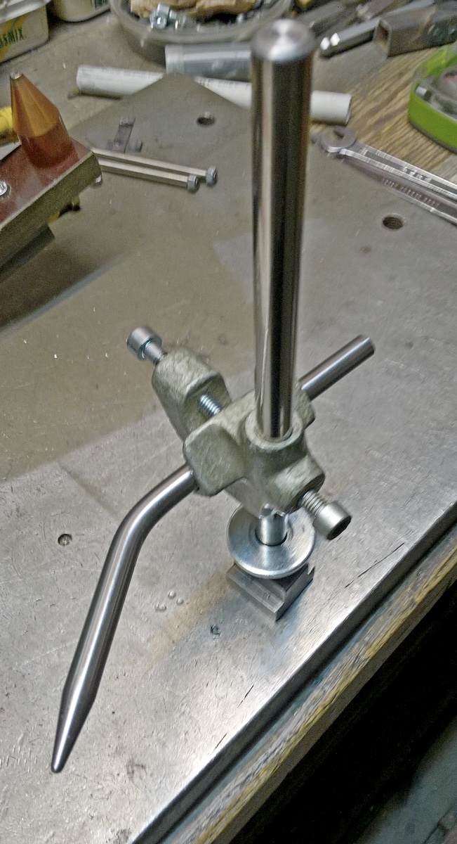

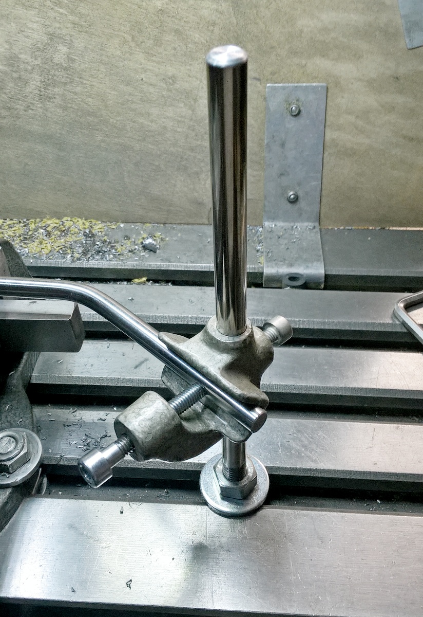

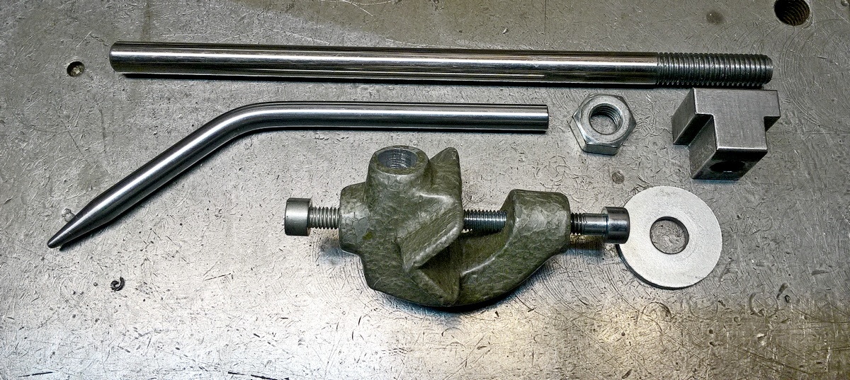

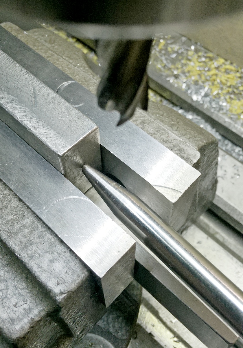

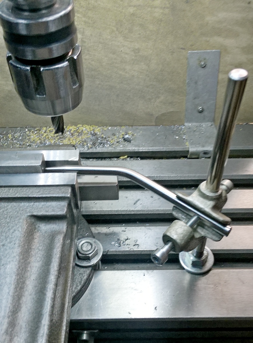

Dzisiaj prosty ale jakże pomocny zderzak do ustawiania elementu w imadle maszynowym. Zderzaków jest całkiem sporo. Prowizoryczne ale też bardzo skomplikowane. Frezując elementy zamocowane w imadle trzeba ich jakoś pozycjonować. Najkorzystniej jest gdy element jest zdecydowanie mniejszy niż szerokość szczęk, aby był mocowany na środku. I wtedy przydaje się przestawialny zderzak. Szczególnie gdy wykonujemy elementy małoseryjne powtarzalne. Na przykład owiercamy jakieś kostki. Zderzak jest prosty a zdjęcia tłumacza to jak zrobić. Jedna rzecz którą nie robiłem, a miałem gotową to uchwyt krzyżowy. Urządzenie jest raczej do zastosowań amatorskich na małych frezarkach.
