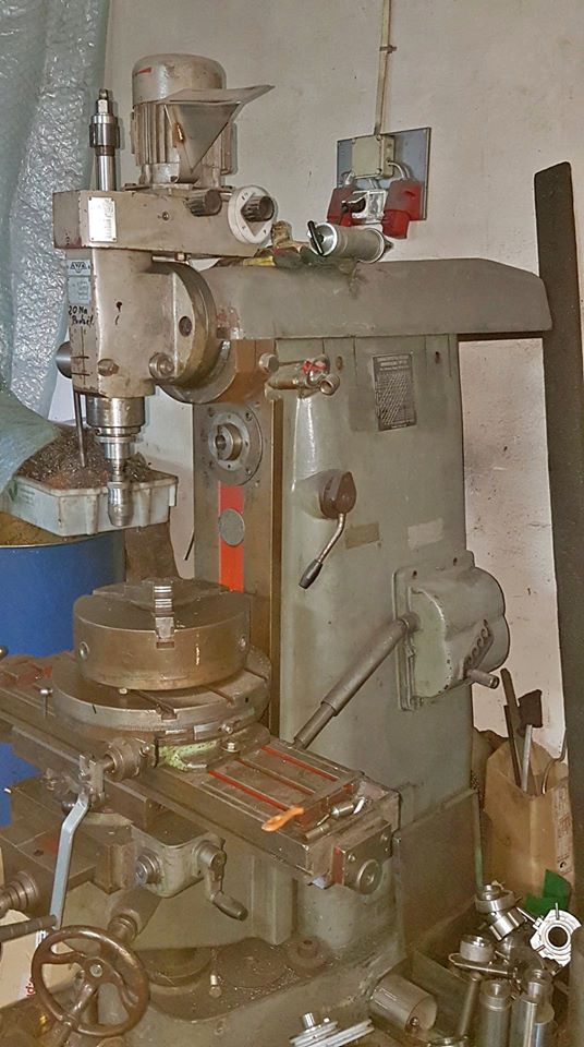

Koledzy może ktoś wie co to za maszyna jedyne co mozna oddczytać z tabliczki to (podane w kolejności) Avia F...cl

frezarka fu2 tylko głowica/wrzeciono dołożone z Avii

Mam okazję kupić taką maszynę ale nie kręci się wrzeciono ,silnik chodzi, ale sprzęgło z tyłu nie da się przesunąć , szukam DTR , na pierwszy rzut oka prowadnice w ogóle nie wytarte dobra cena (3500) i nie wiem co zrobić . Używana była jako wiertarka dlatego dołożona głowica z avii.
