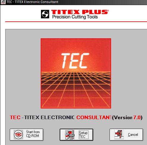

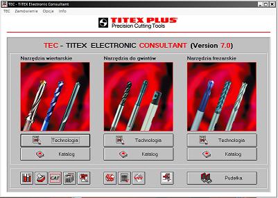

Ludzie, nie słyszeliście o takim programie jak TEC??, Titex Electronic Consultant. Obrazek
To jest po uruchomieniu programu. dalej

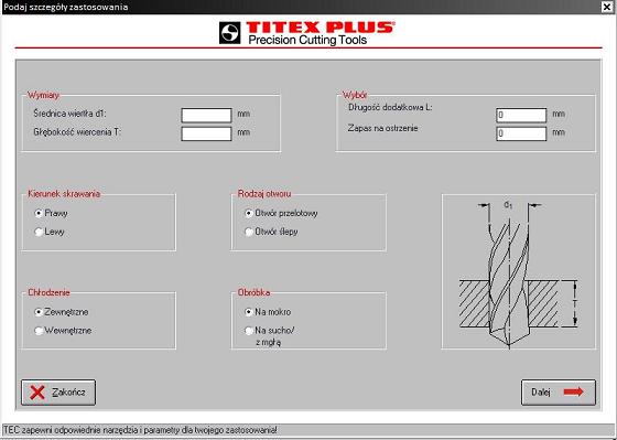

Tu wybieram jakim narzędziem będę pracował. wybiorę wiertło i mamy:Obrazek
tu wpisuję średnice, np.10mm, głębokość 15mm i otwór przelotowy. i klikam dalej i mam:

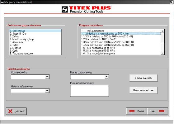

tu określam materiał, wybrałem zwykłą stal, można tez na dole wpisać symbol stali i program sam wybierze ci odpowiednia grupę materiałową i klikam dalej i mam:

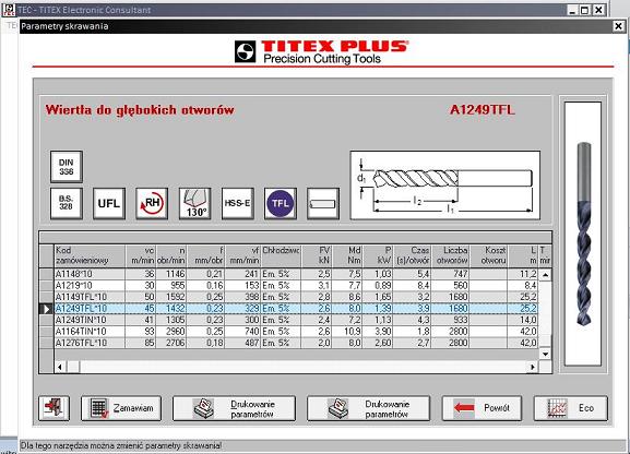

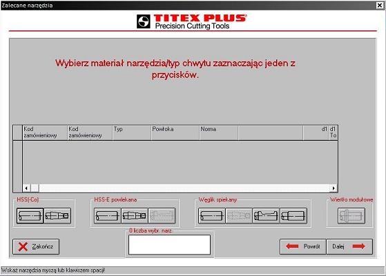

Tu wybieram narzędzia, na dole klikam jaki hss zwykły lub powlekany lub węglik , i są tez rożne długości wiertel, kat ostrzenia i inne, wybiorę osiem rożnych wiertel i klikam dalej i mam to:
Klikając na któraś rubrykę pojawia się obok zdjęcie tego wiertla, tak samo wcześniej wybierając wiertla są podane ich długości, zdjęcie, kat ostrzenia i inne. W tym ostatnim zdjęcie można jeszcze sprawdzić jakie mogą być maks i min. parametry skrawania, obroty i posuw oraz po ilu otworach przy zadanych parametrach narzędzie należy oddać do ostrzenia. Przy większych narzędziach np. wiertlo fi 42 i tak zmniejszam posuw o 50% niż podana w tabeli, bo wiem ze maszyna mi nie uciągnie takiego posuwu.
[ Dodano: 2010-05-02, 17:22 ]
Dobór parametrów dla jednego narzedzia nie zajmuje mi wiecej niż 1 minute. tylko trzeba miec dostep do komputera i ten programik.
