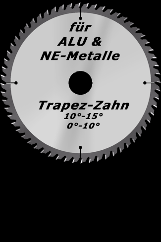

Mam freza ø 125 x 2 , 64z , jakie parametry przyjąć dla odcinania alu :?: , moja teoria to: obroty 600 obr/min , posuw 150 mm/min .
Jakie są podstawy tej teorii?

CFA pisze: Jakie są podstawy tej teorii?
Mam taki kalkulator z netu , jak coś liczę to się nim podpieram.

Znalazłem coś takiego , czy taka tarcza spisze się lepiej :?:
"Hartmetall bestückte Kreissägeblatt für Hand und Kappsäge,
in Durchmesser Ø 140 mm x 20 mm x 40 Zahn , inkl. einer
Reduzierring bzw. Adapterring von 20mm auf 16mm.
Trapez-Zahn Form in 10° - 15° und 0° - 10°.
Sägeblatt ist geeignet zum Sägen und Kappen von Aluminium
Profile und NE-Metalle, sowie für Hartholz, Spannplatten etc..
Geeignet auch für beidseitig beschichtete Furnier-Platten.
• Menge - 1 St.
• Zustand - NEU
• Zahnform - Trapez
• Blattstärke - 1.5mm
• Lochbohrung - 20mm
• Anzahl HM Zähne - x 40
• Durchmesser - Ø 140 mm
• Umdrehung - max. 9.600 U/min
• inkl. Reduzierring / Adapterring auf 16mm
• Qualität - Handwerker-Qualität (Markenware)"
