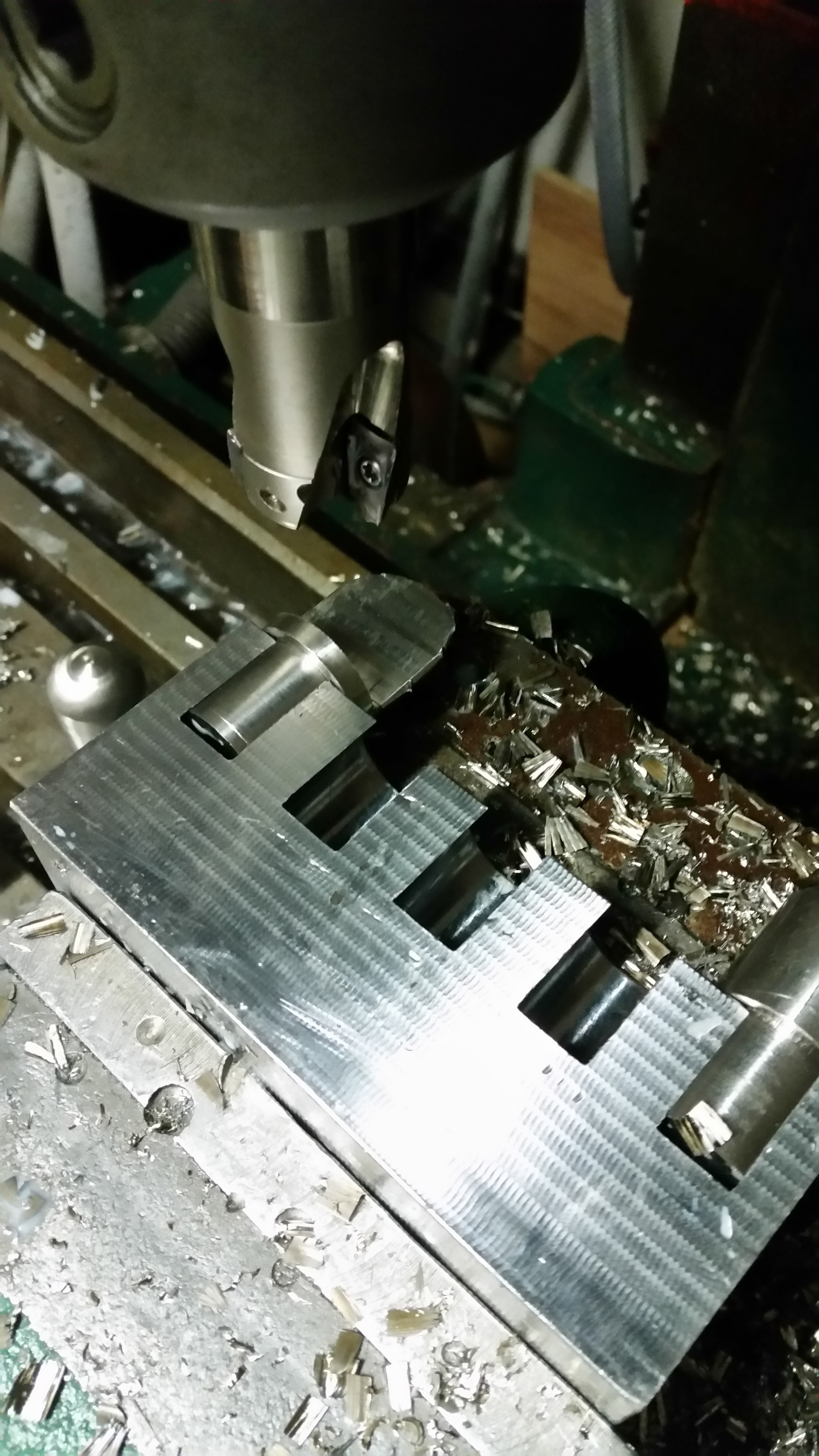

Witam ostatnio kombinuje z przyrządem do tych detali...
zrobiłem coś takeigo :
problem pojawił się taki że nie wszystkie detale są wytoczone na dokładną średnice fi20 i obracają sie wokół osi.
Myślałem nad tym żeby zmodyfikować przyrząd tak żeby ruch frezu "dociskał element" a śruba M8 z góry blokowała obrót? :

Post napisał: viper » 09 lis 2016, 21:04
jak zobaczyłem pierwsze zdjęcie (nie czytając tego co napisałeś) od razu pomyślałem sobie że, tylko czekać aż Ci wyrwie jakiś detal lub ro***bie głowice.
Weź ten przyrząd i wyrzuć go do złomu albo możesz go uratować zakładając tylko 4 detale ( 2 z lewej i 2 z prawej, środek całkowicie pusty)
Gdybyś miał toczone te wałki nawet z dokładnością 0,01 to i tak nie będzie którejś trzymać.
Żebyś zrozumiał o co chodzi proponuje prosty test. Włóż kilka wałków jeden obok drugiego powiedzmy tak 4 sztuki i zaciśnij je w imadle. Któryś na 100% będzie słabiej się trzymał lub w cale.

Post napisał: CFA » 09 lis 2016, 22:26
olowitt pisze:Witam ostatnio kombinuje z przyrządem do tych detali...
...problem pojawił się taki że nie wszystkie detale są wytoczone na dokładną średnice fi20 i obracają sie wokół osi.
Taki przyrząd to działa jak zasada "prostej" w geometrii: pewne mocowanie tylko dla dwóch punktów. Mam przyrząd do takiego frezowania na kilka bolców i tam jest ściskane wszystko w jednym kierunku (kilka sztuk szeregowo pomiędzy szczękami)---> wtedy każda sztuka trzymana jest z taką samą siłą. Przyrząd kulturalny, ze sprężynkami odpychającymi zaciski (pryzmatyczne) po zluzowaniu itp. wszystko twarde, wkładki szlifowane, pasowane suwliwie w obudowie, całość warta kilka tysięcy :-)

Post napisał: Majster70 » 10 lis 2016, 06:58
Wypróbuj swój przyrząd, mocując tylko skrajne kołki, z powodów opisanych poniżej nie będzie pracował dla więcej niż 4 kołków. Ale 4 szt naraz, o ile są w miarę dokładnie wytoczone, powinieneś obrobić, jeżeli nie będziesz jechał zbyt dużym wiórem...
CFA pisze:Taki przyrząd to działa jak zasada "prostej" w geometrii: pewne mocowanie tylko dla dwóch punktów. Mam przyrząd do takiego frezowania na kilka bolców i tam jest ściskane wszystko w jednym kierunku (kilka sztuk szeregowo pomiędzy szczękami)---> wtedy każda sztuka trzymana jest z taką samą siłą.
Tego typu rozwiązanie szeregowe niweluje niedokładności w wykonaniu jeżeli chodzi o siłę mocowania, ale dokładnie z tego samego powodu ma tą wadę, że sumuje te niedokładności. Czyli, jeśli wszystkie kołki zostały wykonane np na minusie, to z każdym kolejnym mocowanym detalem od stałej szczęki wymiar będzie w tą stronę przesunięty.
I trzeba to jakoś przeanalizować. Tak jak wszędzie, coś za coś. :wink:

Post napisał: CFA » 10 lis 2016, 08:20
Majster70 pisze:
Ale akurat tutaj położenie sztuki jest istotne tylko w jednym kierunku, więc byłoby OK.
Tam gdzie istotne jest dokładne położenie sztuki w osi X i Y i trzeba dużo sztuk, to są przyrządy gdzie gniazdo pryzmy jest stałe a mechanizm docisku jest rozkładany,
ale to już skomplikowane konstrukcje - prościej jest wykonać pojedyncze gniazda
i zbroić na palecie poza maszyną.

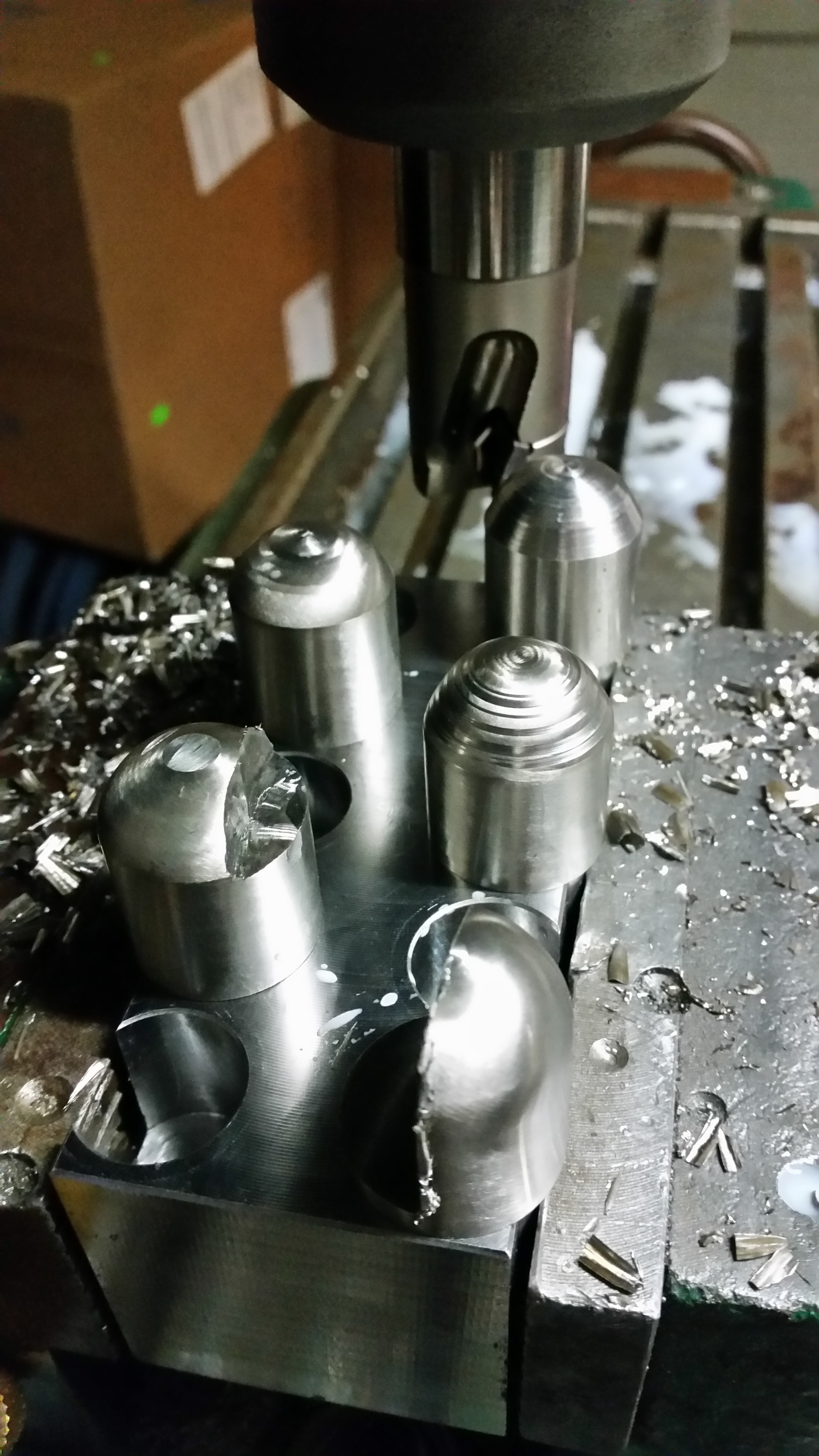

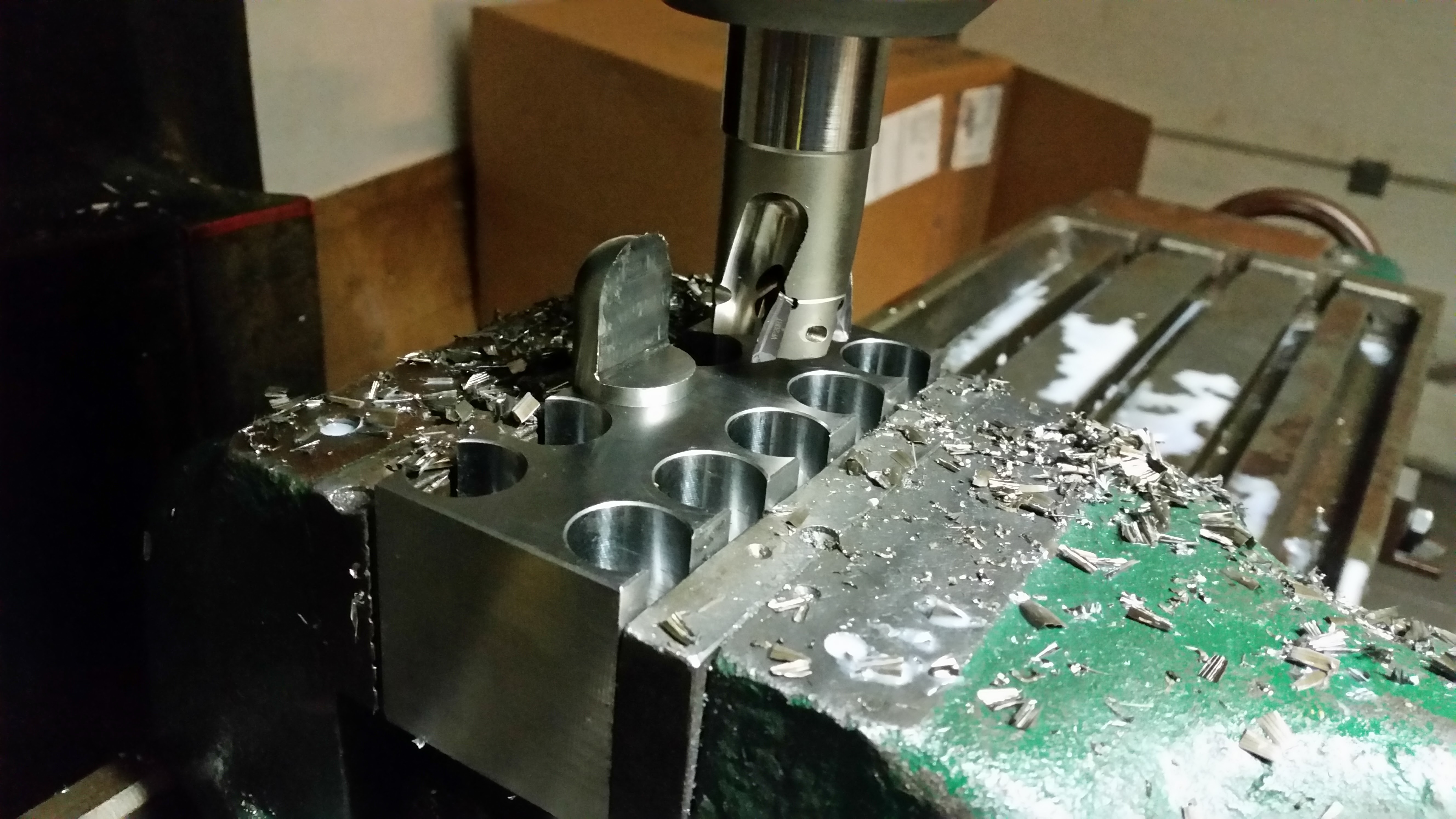

Post napisał: olowitt » 13 lut 2017, 09:18
Witam do chwytania przedmiotu zastosowałem podziałkę frezarską, chce spróbować frezować element na raz, frez jest palcowo czołowy z 3 płytkami,średnica 35mm. W zalecanych parametrach:
Vc=140m/min
obroty wrzeciona(n) wychodzą około 1000
Fz=0,07mm/ząb
to posuw stołu(Vf) wychodzi 210mm/min ?
Trochę mnie dziwią te parametry nw czy źle obliczyłem? Od strony praktycznej jak miałem obroty wrzeciona na 1400 i posuw stołu 56 to wydawało mi sie że to takie max
