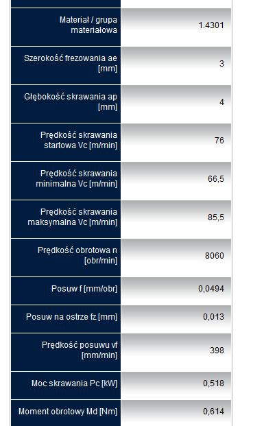

jakie masz przykładowe parametry skrawania?, masz wskazania obciążenia silnika? zaobserwuj czy obroty nie biegają na ekranie - powinny być cały czas takie same
